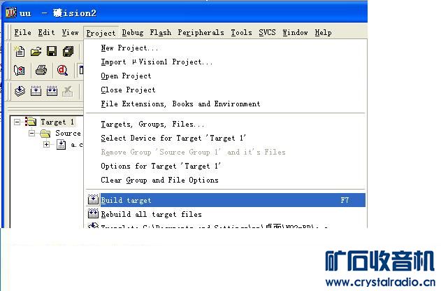

收到了您的程序文件,谢谢!您那个解析软件不用发了,我网上下载到了,就是不知道开始转换按哪个菜单键,试了一上午不得法!

编译软件用我发的,这个好用,是许老师提供的。网上的一些高版本的不知怎么不好用。

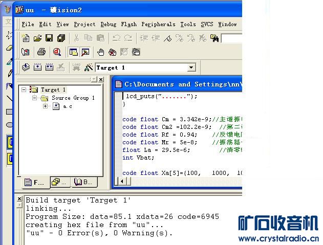

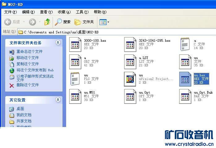

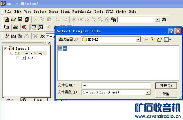

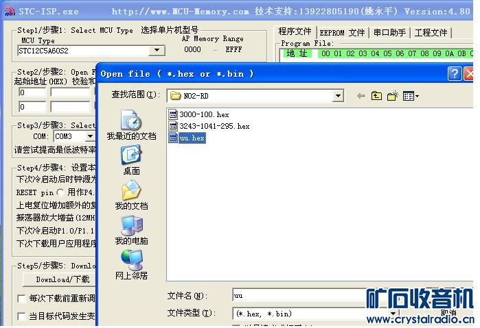

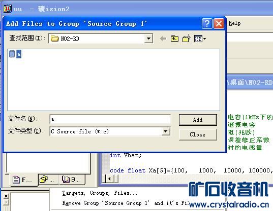

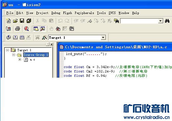

发表于 2012-11-21 17:03:05 | 显示全部楼层
1.   启动keili程序,鼠标右键点击第一行File打开a.c文件。
2.  鼠标右键点击左边窗口的source Group 1,在弹出菜单中选择Add Files to GrouP “source Group 1” 左键点击,继续在选择文件菜单中选择a.c右键点击add。
3.  点击主菜单Project,下拉菜单点击Open Projxct,继续打开工程uu.uv2工程文档。uu.uc2工程文档用许老师提供的,单片机型号已对应,继续点击Project下拉菜单的BUild target编译文件,在a.c文件的文件夹中生成uu.hex,编译完成OK!
4.  打开STC-ISP下载程序,选择单片机型号STC12C5A60S2,点击“打开程序文件”装入编译好的uu.hex文件。下载器连接好LC/Rd表,点击“Downlaod/下载”,过1秒钟给单片机加电,出现下载过程,"已加密"下载成功,单片机可以使用了。

讲得真详细!可惜一直没收到您的软件,只收到程序文件,我一直在用网上下载的摸索,就是到了选择单片机类型处卡住,因为不熟悉,里面没有STC供应商
