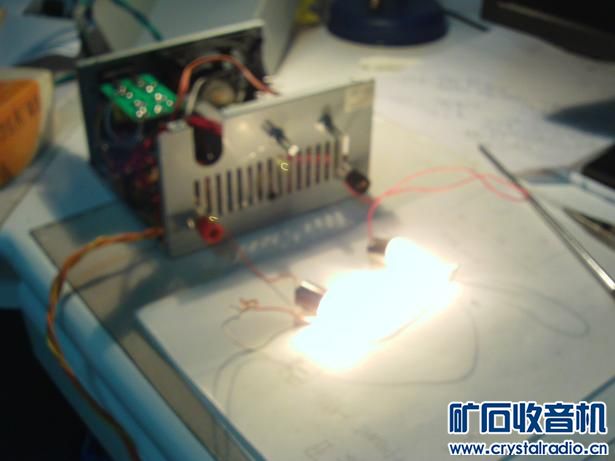

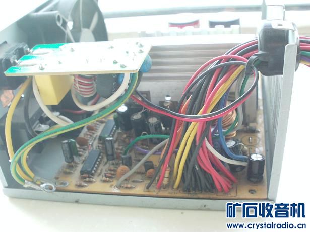

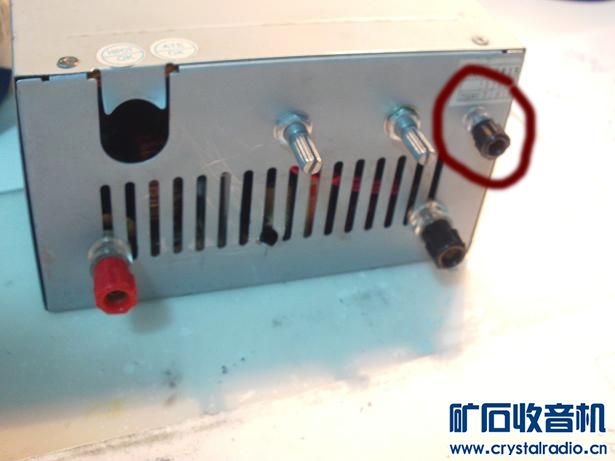

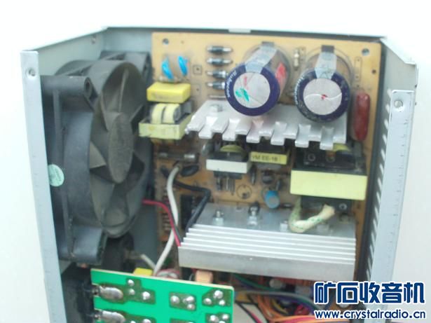

矿坛看到了ATX改可调的介绍,手边刚好有一个闲置的ATX-300T,按照介绍动手改装,经过调试成功。感谢yzt05
的资料共享,学到了不少东西。
ATX-33T电源
ATX-33T电源
改造前
改造前
改造前
改造前
改造前
改造前
改造前

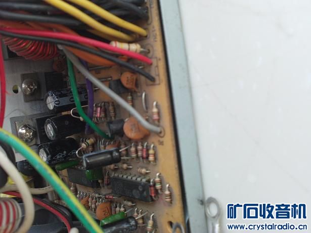

TL494和LM339
TL494和LM339
TL494和LM339

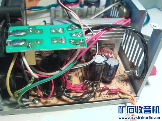

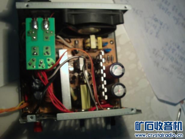

改制成功后的样子
改制成功后的样子
改造后
调流用的分流电阻(电炉丝)
调流用的分流电阻(电炉丝)
分流电阻(电炉丝)

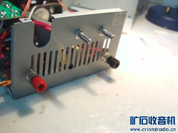

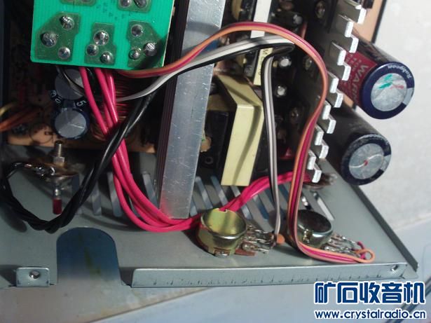

两个调流调压电位器
两个调流调压电位器
调流调压电位器
输出引线
输出引线
输出引线
改造后调低电压
改造后调低电压
改造后
调低压
调高电压
调高电压
改造后
调高压(两个12V摩托车灯串联)

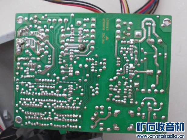

电路板背面
电路板背面
调高压24V
电路板背面
改造后
体会:没有一定动手能力的最好不要改,这是一个细致活。
第一次发帖,图片介绍文字不知怎么加,请原谅。

我是按这个电路图改装的,调流调压都成功了。
这个电路比较成熟,只是个别电阻的值可根据实际情况稍有变动,以调整方便为准。

电流调节,是不是就是到了限定的电流就截止了?

整流管要换吗?圈起来的那个接线端是接地的吗?

整流管不用换,圈起来的是0-10V,10A输出钮,手头没有接线柱了,用一个小的接上了,日后再换。
其实改装也不难,除了拆除不用的元件,不用加集成块和三极管二极管,加几个电容电阻和电位器就可以搞掂。

到限定电流时,不截止,如果负载电阻再减小,电压就自动下降,维持电流不变。效果不错。
