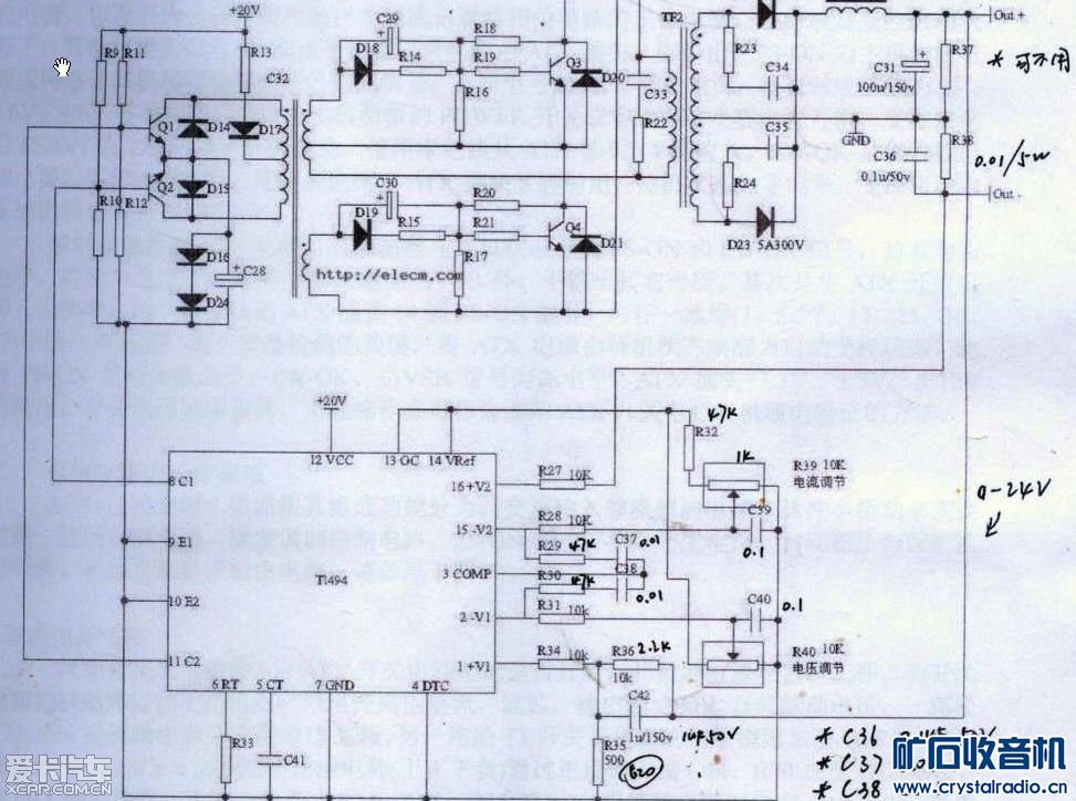

ATX电源改可调成功(0-24V,5A)
发表于 2013-1-21 20:43:44 | 显示全部楼层
谢谢您不厌其烦的帮助俺,我也仔细的看了下图,您的意思是不是先照这个图改改看,能不能成功然后再说,图中的Q21我手头没有这个三极管,我查了下资料s8550可以代替,我准备照着试试

 楼主| 发表于 2013-1-21 21:48:36 | 显示全部楼层
中年人 发表于 2013-1-21 20:43
谢谢您不厌其烦的帮助俺,我也仔细的看了下图,您的意思是不是先照这个图改改看,能不能成功然后再说,图中 ...
是先照这个图改,这是一个成功的电路。可靠性比较高。图中的Q21作用不大,8550也可以。
我也刚改的一个电源,按照 00871117.jpg 这个电路图改的,轸出用的是原12V输出(变压器没动过) ,现在电压只能从21-29V调整,不能从0起,是哪 的原因?是参考下边的电路改的

发表于 2013-3-20 19:48:59 | 显示全部楼层
我改了一个,恒压恒流的精度不高。
