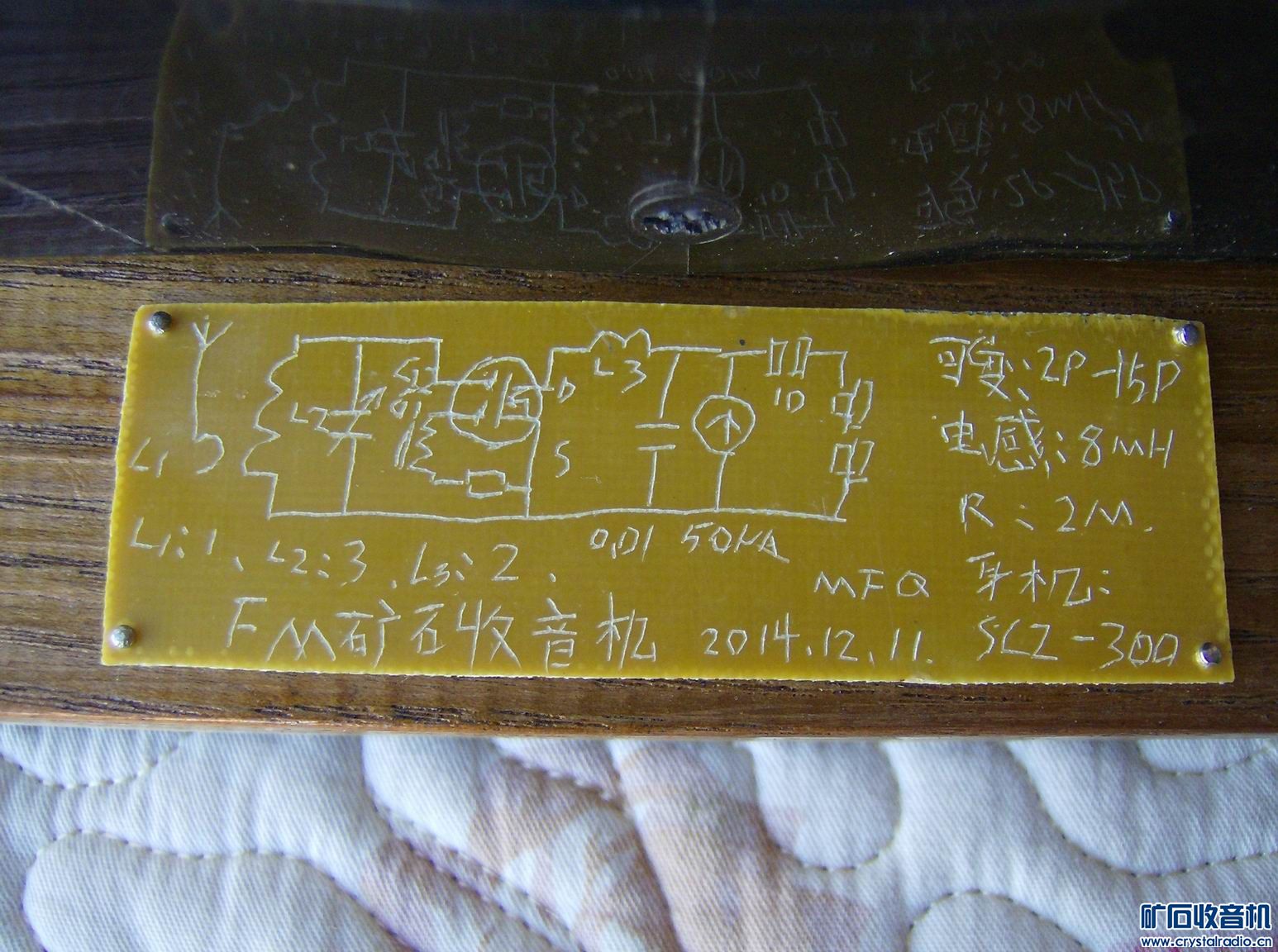

发表于 2016-4-17 13:10:43 来自手机 | 显示全部楼层
也请求你上电路图!我也要做一个!
 楼主| 发表于 2016-4-17 21:17:40 | 显示全部楼层
luhaichang 发表于 2016-4-17 13:10
也请求你上电路图!我也要做一个!
http://www.crystalradio.cn/thread-787418-1-1.html
http://www.crystalradio.cn/thread-637744-1-1.html
 楼主| 发表于 2016-4-17 21:23:51 | 显示全部楼层
378667894 发表于 2016-4-16 23:54
超高频线圈没有必要用多股的。
这里的 多股 是裸镀银线,绞合是为了增加直径,如有粗的镀银线,或镀银扁带,就不用多股细线绞合了。
