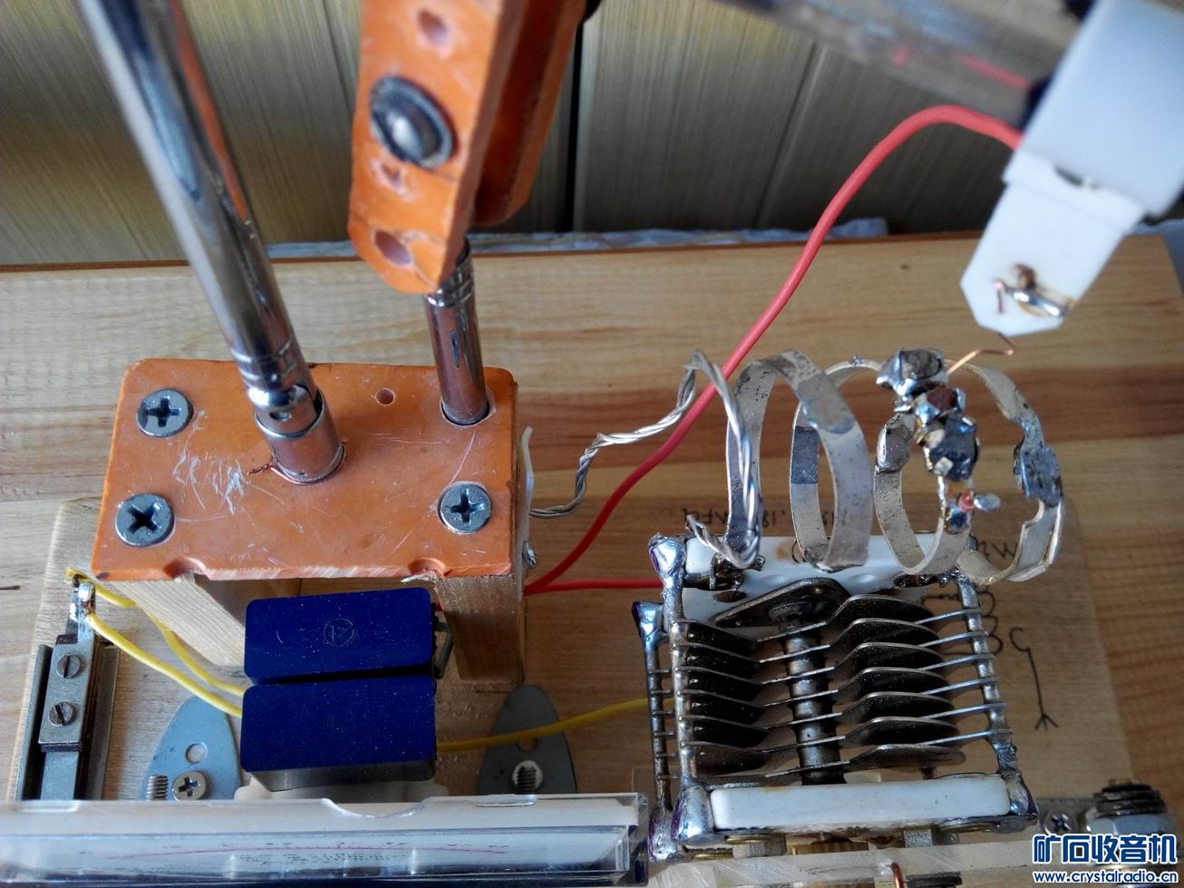

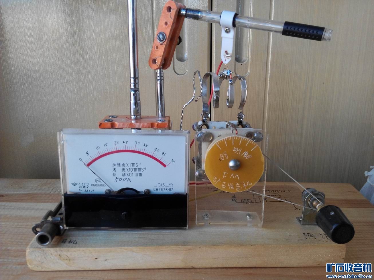

这台FM调频矿机是用真的矿石检波的,我这距发射台2公里左右,中间有建筑物,在小区3楼室内收听效果还不错;

矿机所用原件及参数:
线圈是用长24cm宽4mm的镀银条绕3圈,电感0.12uh;可变是2p--15p碟型镀银宽片距可变;天线是1.2米拉杆;检波是 红锌矿
(矿石是lq19512003老师所赠,在此感谢老师)方铅矿 黄铜矿 和2极管iss86;1500p和680p云母电容2只并联;50ua直流电流表;5uf电容;耳机是sc2-300舌璜耳机改绕的高阻,直流电阻1k;

矿机制作要点及注意事项:
LC回路要用镀银线和镀银可变来制作才能提高Q值接收效果才会好;天线与LC谐振线圈耦合采用松耦合,这样可以减小天线对谐振回路的影响,这种耦合已经足够强了;要想用矿石检波FM信号,用传统的中短波的矿石架是不行的,因其引线太长了且还有弹簧状的触须,严重阻碍了高频信号的通过,我把矿石直接固定在线圈上,触针尽量短,支架用塑料和四氟乙烯板制作,连接线全部用镀银独股线且尽量短,以此减小高频信号的损失;

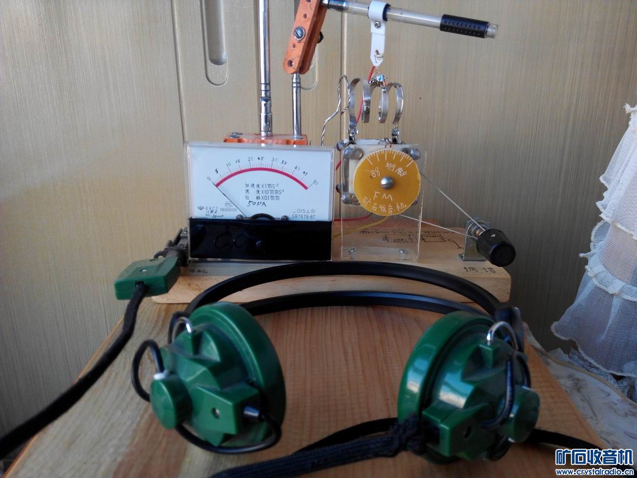

调试及收听:
调线圈的长短及线圈的形状,来实现频率覆盖在88--108MHZ;调天线线圈和谐振线圈的距离远近,来实现灵敏度和选择性;调整拉杆天线的竖直及水平位置选择信号,因FM信号在室内强弱分布很不规律,对于某个电台信号也许室内某个角落信号最强,需移动矿机及天线的方位,寻找最佳接收地点及方式;
初次收听用2极管iss86找台,之后再用 矿石 来找灵敏点检波,红锌矿和黄铜矿检波效果很好,方铅矿效果很弱且检波电流方向和红锌矿及黄铜矿相反,试了石墨不可以检波;在我这 103.9MHZ信号最强,声音好听,效果自我感觉不错,寻找灵敏点很有意思;
我终于做成功一台 用真正矿石检波的FM调频无电源收音机,很是兴奋和高兴,和坛友们分享,谢谢您的关注!!!

走火入迷,点赞!好象只有一个台,可变电容没有起到作用?
我这103,9MHz信号最强,矿机还可以收到91,7MHZ,可变有做用的,
