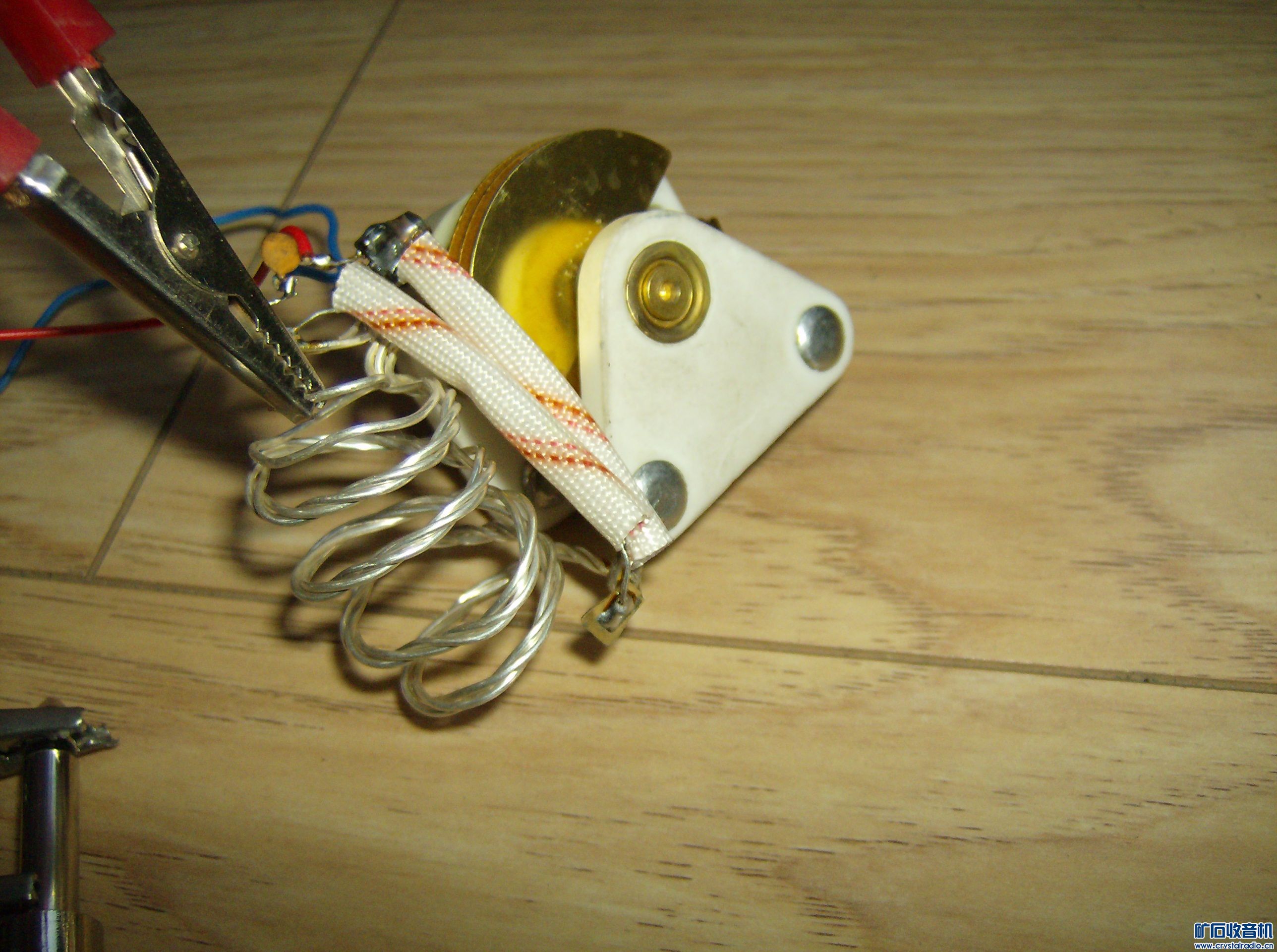

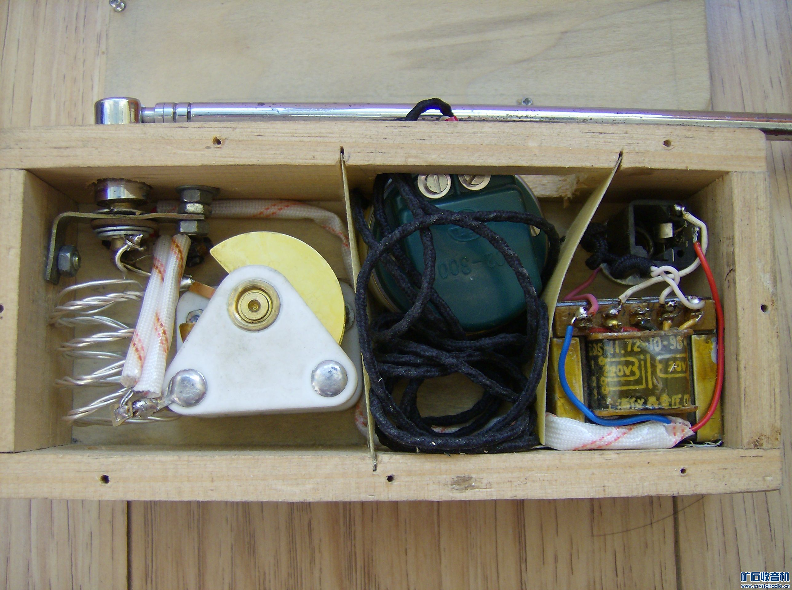

  我这本地没有FM电台,最近的也有50公里左右,所以以前没有做怕不成功。看到各位老师和坛友们都做成攻了,忍不住试做了一个,可没想到一次性成功,收到1个台103.9mhz龙广乡村台,而且声音还挺大,没感觉怎么失真,声音挺好听,激动高兴啊…………!!!不知道这个发射台在哪,反正不在本地。

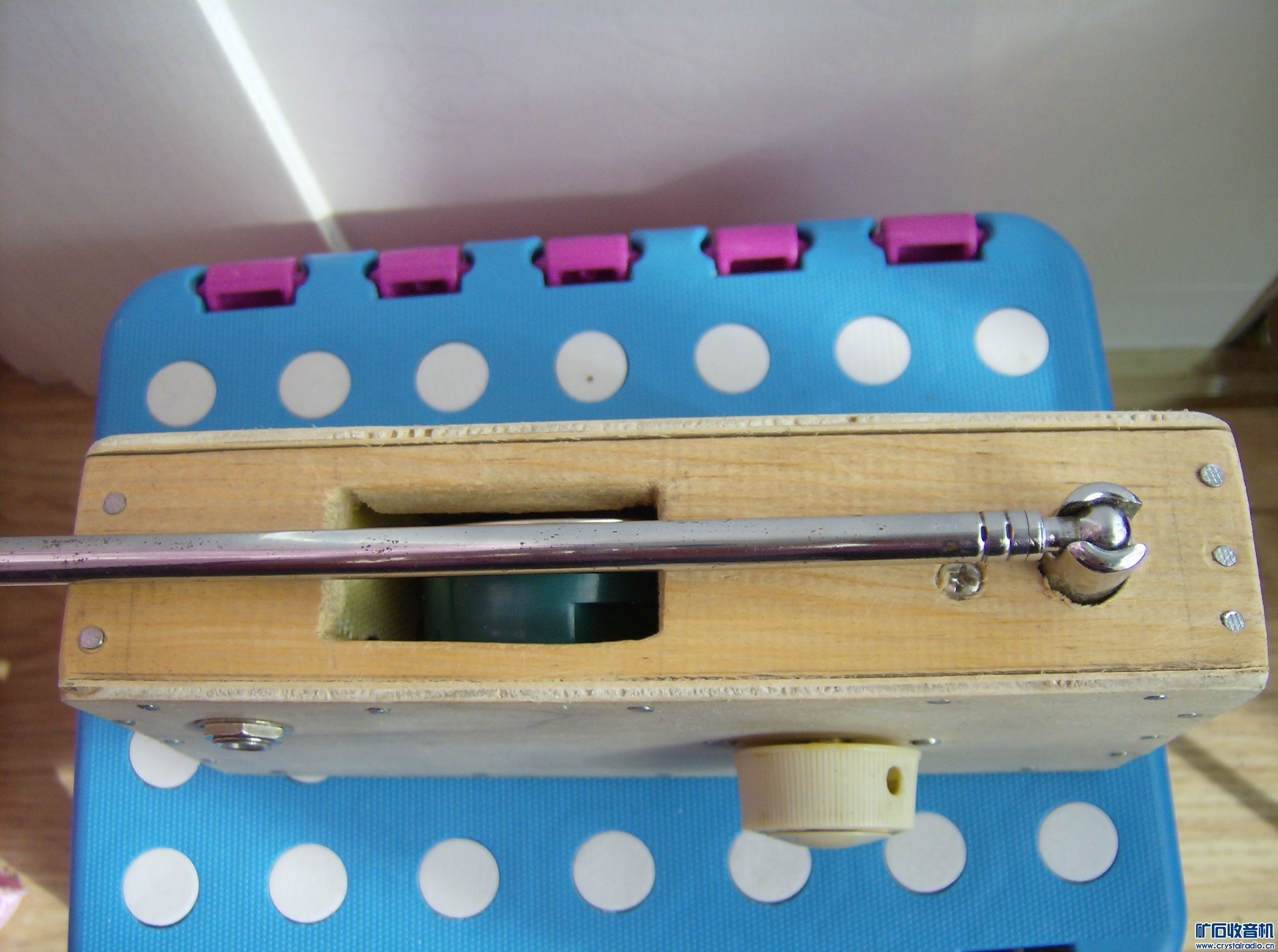

  机器电路是本坛老师们的经典电路,我在后面加了一个20V的仪表变压器匹配sc-300耳机,又加了6.5的插孔,插我的话筒芯耳机,当话筒芯耳机插入时,变压器断开,话筒芯耳机直接入电路,话筒芯耳机音质非常棒,用松木板做了机壳,把sc-300也装进去便于携带,天线是1米长的拉杆,可以多方位调节。
  做好之后试听了几天,挺满意的。FM矿机挺特别,天线竖直和平放频率都改变,阳台和窗前信号并不是最强的地方,房间的某个角落才是信号最强的地方,(感觉阳光从窗户照到屋里墙面的地方信号都挺好,)我的床边信号就挺强,正好晚上睡觉时听,可全是卖药的……
  请各位前辈老师坛友交流指教,谢谢!

祝贺FM机制造成功,效果不错,设计合理(耳机可收放,外出方便),附有影音,学习了.
很好! 盒子加厚一点就更好了。
