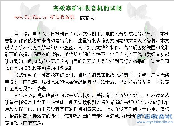

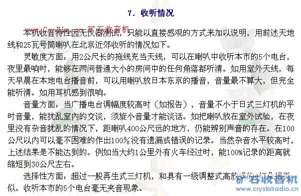

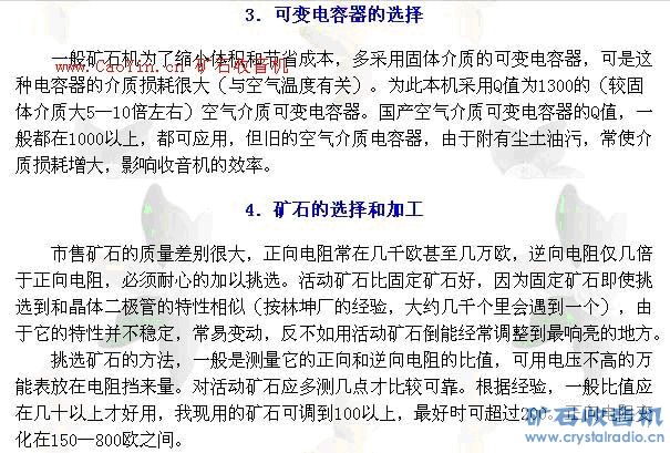

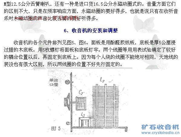

 楼主| 发表于 2008-1-3 12:59:09 | 显示全部楼层
经典文章
陈宪文老师的文章。

发表于 2008-1-4 20:13:50 | 显示全部楼层
俺新收的矿石正、反向电阻的比值基本上是1:1.2

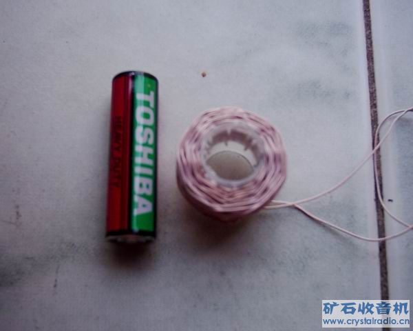

原帖由 空中相见 于 2008-1-3 12:59 发表
陈宪文老师的文章。
感谢楼主的资料,在当时的条件做一个Q=545的线圈很难,现在不同了,用0.05X60线做个小蜂房加低损磁棒Q=535了。
