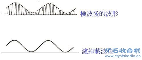

图说:经过检波,滤波后的讯号。
如上图所示。首先,将AM讯号以最简单的方法进行半波整流(在收音机中称为”检波”),截去讯号的负半周,只留下一半的讯号。然后,只需将高频载波以滤波器滤掉,即可得到我们所要的声音讯号了(但是此声音讯号有一个直流偏移电压,怎么办?后面再说)。

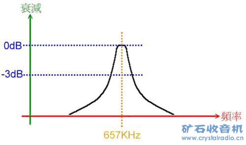

但是,又要面对另外一个问题了。我们所处在的环境中,存在着非常非常多种不同频率不同传输方式的讯号。例如我们可以在同一个地方以收音机听到广播电台,也可以用行动电话传简讯,可能还能用无线网络上DZ去抢购套件,万一没抢到还能去留言板发表一下赌烂的心情……,那么,收音机是如何知道现在它应该把哪个电波抓出来做检波呢?
以台北地区来说,中广新闻网是AM657KHz,这个657KHz指的就是此频道的载波频率。如前述,AM广播的讯号频率就是载波的频率,所以,只要收音机有办法准确的从众多无线讯号之中挑选出657KHz的讯号,交给后面的电路做载波滤波的动作,我们就有办法听到中广新闻网了。要达到这个功\能,就必须使用一个”带通滤波器”,何谓带通滤波器呢?我们知道,低通滤波器就是将高频率掉,让低频通过,高通滤波器就是滤掉低频,让高频通过。那么带通滤波器就是滤掉低频以及高频,只留下一段频率范围:
图说:以横轴为频率,纵轴为衰减所画出的坐标图。
如上图(这只是一个示意图,完全不考虑精确性),假设我们想收听的频率是657Khz,那么这个滤波器的输出就应该滤掉比657KHz高以及比657KHz低的所有讯号,只留下所需要的讯号。在滤波器的数据之中,我们如果想知道它准确的滤波频率,通常都是以”讯号量衰减至-3dB时的频率”为准,此频率就称为-3dB频率(或称为半功\率频率)。
(注:电压增益值dB的计算公式=20 log (Vo/Vi),也就是当衰减量为-3dB时,电压衰减为0.7倍左右,此增益计算方法无论在衰减或是放大器都是相同的,只是结果有正负号的差别。)

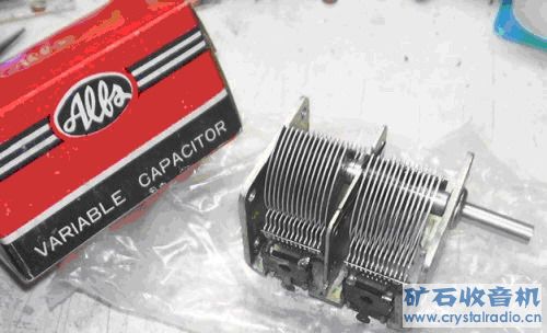

电感制作完成,就来考虑电容了。可变电容这个零件在现在是越来越少见了。现在一般电子材料行有可能买的到的可变电容,大概是这样子的:
图说:现在较容易买到的可变电容。
这种可变电容所使用的介质是云母片或塑料片,体积相当的小。本电路中可变电容的电容量最大应该要有360pF以上,如果不确定自己买到的可变电容容量,可以用电容表测量。如容量不足可以将一个以上的可变电容器并联使用。如果您比较讲究一些,那么可以试着寻找较古老的一种可变电容,其金属片之间直接用空气当作介质,故体积较大,金属片也较多:
图说:古董可变电容以及它的包装纸盒。
这种可变电容感觉上确实比较复古,且拿起来非常有份量,又比塑料外壳的可变电容耐用(古代真空管收音机中的可变电容大多使用这种,许\多到现在仍然可以使用)。不过除了不容易买到以外,它的价格也不低。如果您很幸运的买到了,那么建议可以用这个电容来试试看。当然,不管用哪一种电容,只要电容量适当,电路功\能应该都是正常的。

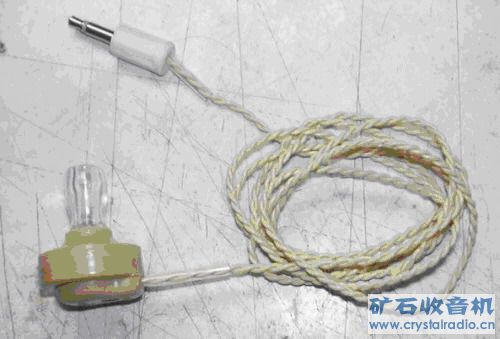

上图是这次所使用的1N60二极管,这是一个承受电流电压都相当低的二极管,专门用来作为讯号检波。因为这个收音机输出的电压电流都相当低,所以使用的耳机必须要特别挑选:
图说:要用适当的耳机,否则这么低的电压电流是无法听到声音的。
这种耳机的阻抗相当高,是专门为这种低电压电流的情况下设计的。因为没有任何放大的装置,必须靠无线电波的能量来发出声音。

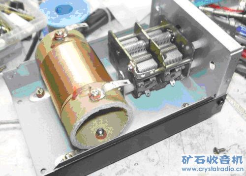

零件准备好了,就开始装机器了。因为零件实在很少,所以要不要机箱就看个人了。我找了一个小Case来把它装在里面,主要是因为我使用的可变电容是大型的那种,不找个机箱实在不好固定。
图说:先将可变电容以及电感固定。
将可变电容器以及电感固定。要注意这种大型的可变电容外框金属就是电容的其中一极,要注意和外壳绝缘的问题(不过在习惯上会把这一极接往接地端)。
