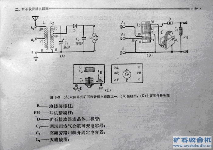

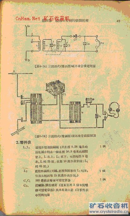

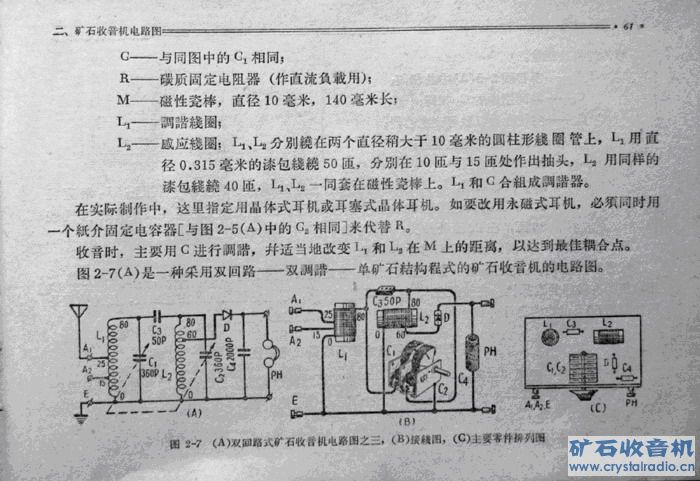

最近,本村发烧友电戏参照《矿石收音机装修技术》一书装一台三回路的矿石机,我们一同到小村庄寻找到漆包线的卖家,原想购买0.38毫米的漆包线,没想到无货,还好有0.5毫米的漆包线,只好买了。备好材料后,线圈桶用50毫米的塑料落水管,线圈圈数75圈。电戏苦干一天,终于试装成功,室内拉几米电线充当天线,使用设备专用地线,接好天地线和耳机一听收到声音了,还挺大,收4个台,不错不错,然后把地线去掉,声音依旧,把天线再去掉,矿石机出现方向性(把线圈水平放置),声音没减小多少,我俩兴奋了一阵子(我7月份用古董140矿石机线圈装的收音机没有天地线就完全无声)。把矿石机移至走廊,收不到电台了。后来电戏又加长了室内天线,收到了5个电台。
想一下原因:
1、矿石机线路好。
2、据电台距离近,仅3.4公里,无障碍。
《矿石收音机装修技术》一书已经上传到本论坛,电戏是按照该书45、46页制作的。
