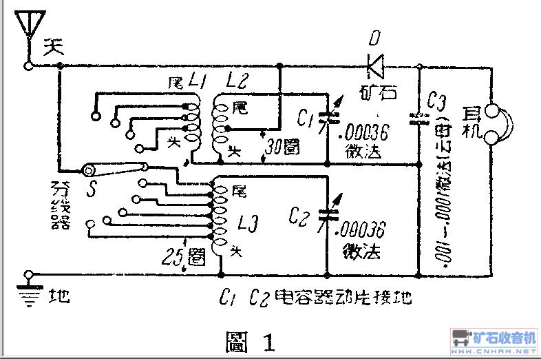

我 最近制作了一架矿石机,它的灵敏度与选择性均能令人满意,见图1 。我住在上海北站附
近,接上连引入线共约15 公尺的天线(水平部分约十公尺),地线接自来水管,上海市各电台均
可一一分清,声音宏亮。
图1 虽有三个回路,其实它都是天线直接交连检波,所以灵敏度很高,又有三个调节回路,
所以选择性也很好。
线圈的绕制:L1 的直径是38 公厘,L2,L3 直径都是51 公厘。L2 用0.4 公厘漆包线密绕80 圈,
线头接C1 动片,尾接C1 定片,在30 圈处抽出一线头接到分线器的转片和天线接线柱及矿石的一
头相连。 L3 用0.4 公厘漆包线密绕90 圈,在第25 、35 、45 、55 、65 和75 圈上共抽取6 个头,L3 的
线头接C2 动片,尾接C2 定片,6 个抽头接到分线器上。 L1 用0.4 公厘漆包线密绕45 圈,在15 、25
和35 圈上抽3 个头,L1 线头与L2 线头相连,L1 线尾及三个抽头都接到分线器上去。L1 是放置在L2
内,并且可以上下移动的,见图2 。L1 在L2 内移动的办法是在L1 的线圈管边上装一个T 形的铁皮
架,短的一头用螺丝吃紧在L1 线圈管边上,长的一头钻一小孔,小孔的大小能通过香蕉插头,
并可以紧密地和香蕉插头扣住。另外在L2 的旁边用半公厘厚12 公厘宽120 公厘长的铁皮,上面
每隔5 公厘钻一个孔,孔的大小与T 形架上的孔一样。变成如图2 的形状,用螺丝固定在底座上。
这就成了L1 可以在L2 内任意上下移动的支架了。使用时,调节L1 在L2 内的上下距离,到声音最响
而杂音最小之处,将L1 管上的T 形铁架的孔与L2 边上支架的孔对准后,用一枚香蕉插头插好。就
把L1 固定住了。
装置时应注意各点:
    矿石收音机由于矿石本身无放大作用,故所用零件的好坏最足以影响到收音成绩,特别是
天线按装得要有足够的长度和高度,绝缘要优良,地线要埋得深,如接自来水管作地线,应用
地线夹夹牢水管,并焊接出引线,听筒要选上品,声音才够响亮,有时所用听筒欧数低,或发
音太尖,用了C3 后可以改善音色。C3 的容量,一般的从0.001 微法到0.0001 微法都可以,最好在
装置时试验决定,矿石用固定或活动的都可以,C1 和C2 必须用单独的两只单联,不能用双连代替。
接线应用较粗的漆线或用硬接线,接头都要焊牢焊好。
    全机装妥后即可接上天地线和听筒,先将分线器置第一位上,转劫C1 收到一电台,再转动C2
调节到既无杂音又有足够的音量。若有杂音,先转动分线器,然后再细心调节C1 和C2,便可得到
满意的分隔。

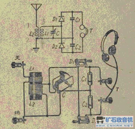

D1、D2两块矿石分别检下正负两个半周的电波,将音频电流各充在C1、C2两个电容上,C1、C2串联向耳机放电,电压增加,耳机声音较大。线圈用直径0.315毫米的漆包线在直径30毫米的骨架上绕制,L1绕25匝,L2绕108匝;C1、C2用介质损耗小的云母电容,容量用0.001到0.002微法
它能够很好地接收本地中波强台,而且不需要使用较难购买的空气可变电容,只用了四个器件,完全可以利用手头的材料制作

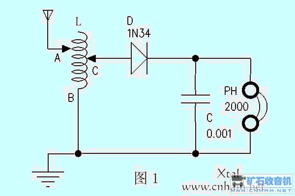

首先要准备一些手头工具:
    1、小功率烙铁
    2、剪线钳
    3、尖嘴钳
    4、刀片或折断的钢锯条
    5、锥子
所需的器件清单:
    23米长的天线电线:
铜线最好。如果没有铜线,铁线、铝线也可。
    30米长的24号带绝缘塑料皮的导线:
用来将天线引到室内,长度可根据天线与线圈的距离确定。也许几米就够用了。
一个纸桶:
用来绕制线圈的骨架。直径125mm左右,长度50~60mm左右。
一只锗二极管:
如1n34或类似管子。国产管子可以选用2ap7、2ap9等。
一只2000ω以上的耳机:
      2200欧姆的军用耳机是最好的选择(注意不能使用8欧姆或32欧姆的耳塞机)。
一只0.001微法的电容:
耐压不限。老收音机上纸质的电容就可以。
焊锡丝:
若干。
绕制线圈的导线:
      24#绝缘导线,长度约16米。线芯直径0.56mm左右。
完整制作步骤:
第一步:在距离纸桶顶端25mm左右的位置钻一个小洞,以便作为线圈绕制的起始端。
第二步:在纸桶上绕40圈。每隔5圈拧一个“线扣”,不要剪断它。这些线扣就作为抽头
第三步:到第40圈时,在留出几公分的线处剪断。同时在对应的位置上再钻一个洞,把导线穿入后勒紧。
第四步:在纸桶上的底部再钻一个洞,将余下的导线部分穿进去并勒紧,这一端就作为“接地端”。
第五步:按照图2,将电容c、耳机ph和二极管d用烙铁焊接起来。在这里叫做“耳机”部分。
第六步:将焊接好的“耳机”部分的e端与线圈低端的线头焊接起来。
第七步:将已焊接好的“耳机”部分的d端,在线圈约一半的抽头处焊接起来(这个点需要在收听调试时调整)。
第八步:在窗外架设一条约23米长的水平天线,一端可以拴在窗户上,另一端可以拴在树上或任何其它可以拴住的地方(但是不能拴在供电的电线附近,更不能拴在这样的电线上)。天线的两端在拴绑的时候两端都要加绝缘子。
第九步:将线圈的顶部的头与天线连接起来。
第十步:将线圈的底部的“接地端”与大地连接,如自来水水管等。
第十一步:收听调试。如果连线正确应该就可以收听到本底强台了。
第十二步:调整“耳机”部分d端及天线a端与线圈抽头的连接点,只到效果最好为止。

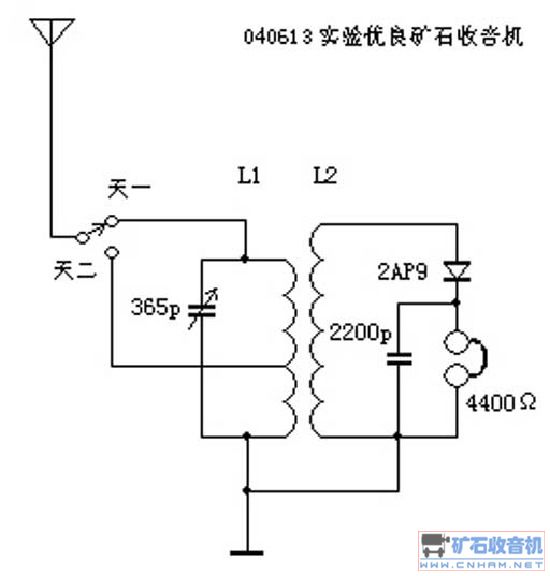

制作:
  线圈在直径11cm的PVC硬塑管上用Φ1.0mm的漆包线平绕,L1绕30圈,电感量139μH。在距地13圈处抽头。L2绕45圈,电感量220μH。耳机用4400Ω头戴式。
  单连可变电容用的是小型聚乙烯塑料介质的,容量20~365p。也可以使用其他规格的365p单连或双连(用其中的一连)。检波管用2AP9,也可以用其他2AP型点接触型二极管,用3AG型三极管的bc结当二极管也行。不能用硅二极管或三极管,也不能用整流二极管。
  耳机必须用高阻的,阻抗要高于800Ω。这里用的是军用耳机,这种耳机目前比较好得到。耳机上并联的2200p电容是检波以后的高频成分通路。由于高阻耳机的线圈分布电容较大,所以这个电容也可以不用,由实验决定吧。
  此机在北京市内能收到本地8个电台,选择性不错,除1000KHz附近的两个电台频率接近区分得较差以外,其他台都能分清,音量较大。
  使用室外T形天线,水平部分高度5m,长度10m,从水平段的中部引入室内,等效电容170p。地线用长50cm的“6分管”自来水铁管打入地下,铁管一端打孔,用螺丝拧紧引入线。
思考:
  L1和单连可变电容以及天线的等效电容组成调谐回路。因为天线电容是固定的不可改变,所以它的引入使得频率覆盖范围减少。为了能完整地接收中波段,增设了一个单刀双掷的开关。开关在“天一”位置时接收535~1000KHz,在天二位置时接收900~1600KHz并且每一个电台都能精确谐振。
  由于每个人架设的天线尺寸和高度都不一样,天线等效电容也就各不相同,所以L1绕多少圈、在多少圈处抽头,最好也要实验决定,实验的目的是做到合适当接收范围。
  L2的作用是使检波回路与调谐回路达到阻抗匹配。耳机4400欧指的是直流电阻,而它的音频交流阻抗约为40KΩ。耳机与检波二极管2AP9组成的检波回路作为调谐回路的负载,阻抗约为60KΩ。如果不用L2,而是把二极管直接接在L1的上端,会发现选择性降低、音量减小,这就是阻抗失配造成的,所以阻抗匹配搞好了,对于矿石机来说是很重要的。如果耳机是其他阻抗的,要达到阻抗匹配,就要改变L2的圈数。大体来讲,耳机的阻抗越高,L2的圈数就要越多,耳机的阻抗越低,L2的圈数就要越少,具体圈数可以实验决定。

发表于 2007-8-18 22:09:18 | 显示全部楼层
一图中天线与L2抽头连接,电磁波应该处于短路状态,不明白。是采用的反绕方法吗?
