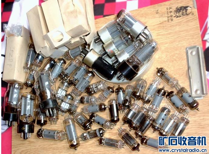

据我多年发烧经验,自制一块"实验田"对学习电子知识和提高技术水平,动手能力有很大的帮助。在和发烧友的交往中,他们常常讲:遇上一些好的电路想实验一下效果,因为没有"实验田"感到很麻烦,影响了他们的发烧热情和动手能力。其实搞一块简易的实验田实"也不难。
    我的发烧原则是,不求豪华,只求实用。少花钱,多办事。实验田的元器件均来之旧货市场。

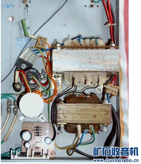

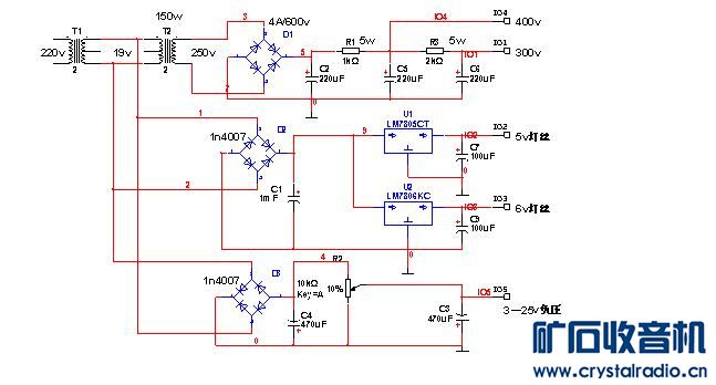

电源是实验田的重点,要认真制作。我用的是一只旧UPS里的变压器(150瓦),一只旧黑白电视机(12寸)电源变压器变通使用,效果也不错。整流可选用电子管或晶体管,电解电容选用旧彩电拆机电容,要严格挑选。灯丝电压用稳压器(7806),(7805)稳压后使用,搞一组可调负压很实用,电源的接地点选在变压器的屏蔽层处集中接地。

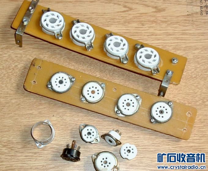

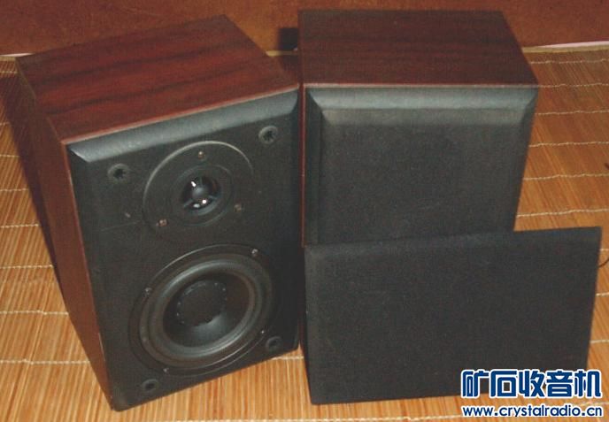

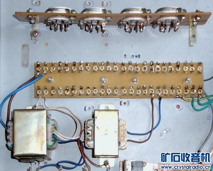

    输出变压器可选用6p1或614输出变压器。或用10瓦左右的电源变压器代用。管座安装在绝缘板上,根据需要将小7脚,小9脚,大8脚管座安装好。可多做几条不同组合形式的,使用起来非常方便。元件采用搭棚焊接,各级阴极电阻选用电位器(300欧5瓦)以方便调试。音箱可根据自己需要来选择。

楼主的玩法的确很有技巧,值得借鉴学习,不过那四个大八脚的管座子排得似乎太近了,这个电子管座排子,只能实验直棒型的大八脚电压放大管和功放管子,象6P3P等葫芦型的管子能行吗?

是个不错的思路,电源图纸中的T1和T2变压器是否需要调换一下。

俺的也在计划之中,只不过底板采用的是18毫米装修用的木板,变压器、电容等就通过自攻螺丝直接锁在板上,快速方便。因为是木板,要更换元件的位置非常方便。管座就固定在一块方波形状铁板上,铁板一样用自攻螺丝固定,其他小的阻容元件利用管座等直接搭棚焊接,用来试验挺方便的。
