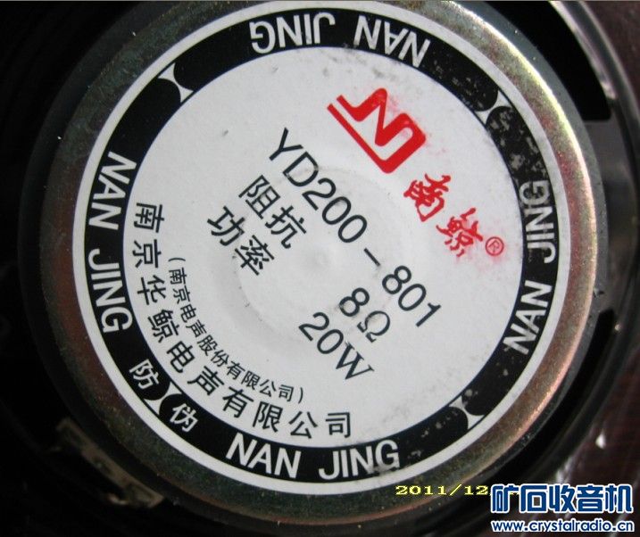

我的试验台用了两个不对称音箱:一个是简易的低音绕射式,是80年代的土产品,另一个是工作桌。都是用8吋全频带20W的扬声器。前者用在12平米的书房,后者用在6平米的工作间,只要用0.5W的功率响度就特大了。用摩托罗拉XT806的手机做音源,放“酒干倘卖无”“归来吧”“青藏高原”等歌曲,其中高音清晰,中音饱满、低音有力、听感均不错。

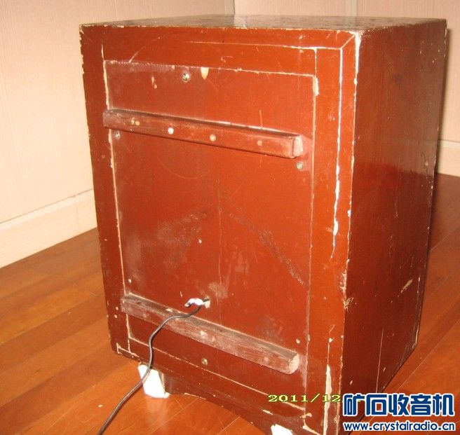

低音绕射式外形尺寸是27X37X47(立方厘米),图片如下:

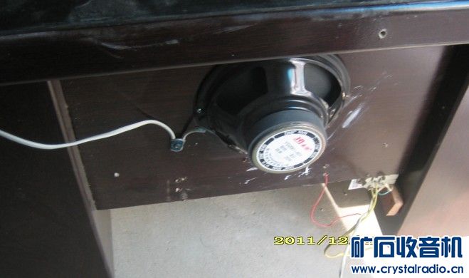

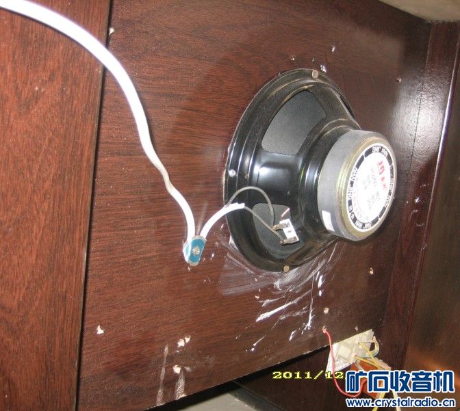

工作桌音箱,尺寸是120X60X80(立方厘米),图片如下选:

    喇叭都装反了。应该从障板前边往后装。
 楼主| 发表于 2011-12-19 12:27:21 |
喇叭都装反了。应该从障板前边往后装。
宝马 发表于 2011-12-19 10:52
我知道你说的问题。不过由于无法保证锥孔工艺,所以:
1,80年代的音箱当时的扬声器已经报废,新买的扬声器开口尺寸与原来的不符,只能改造为这种简易的办法安装了。
2,工具桌后板上也只能采用简易安装。
在要求不高的业余条件下,这种简易安装是方便也是可以使用的。

纯实木大音箱!
 楼主| 发表于 2011-12-20 08:33:58 |
回复 7# tj.xhy698
对的,是纯实木。本来是一对,另外一只被我的一个无线电爱好者朋友“借”去了。
