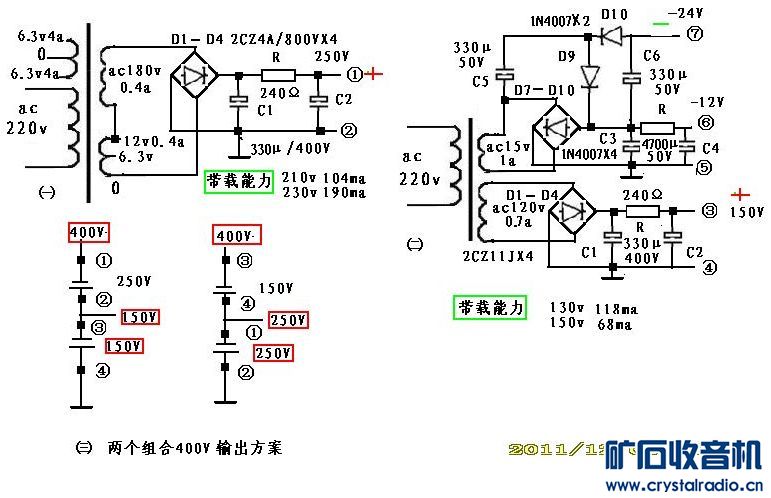

本实验台采用了多功能电源——可以在150——400V的范围内分别或者同时满足不同耐压的管子的工作需要。
整流滤波电路如下:

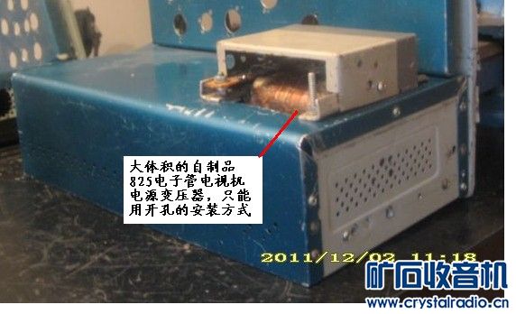

图中,第一图的电源变压器室仿北京825电子管电视机的电源变压器,各绕组的输出电压与电流已经标注在电路图内了。第二图里的变压器是18吋索尼监视器的电源变压器,各绕组的参数已经在图中标出了。

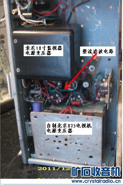

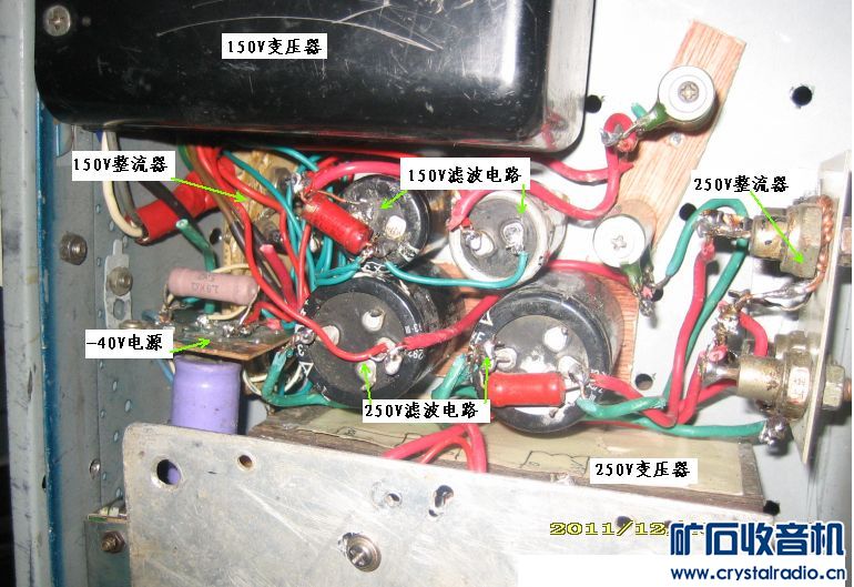

相关照片如下:
本电源的应用将在以后的电路试验中与电路同时说明,这里仅仅简单说明一下:
1,单一电源供电。可以独立输出150或者220V,以分别满足不同的耐压的电子管放大器。例如150V的给6J1等小型功放供电;250V的给6V6/6P1等做功放的放大器供电。

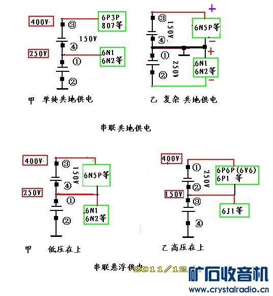

2,两个电源电路串连后,对具有不同电压要求的电路进行复杂(复合)供电,框图如下:

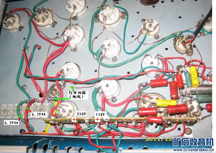

本机的主版部分:
http://www.crystalradio.cn/bbs/r ... 7431067896#lastpost
