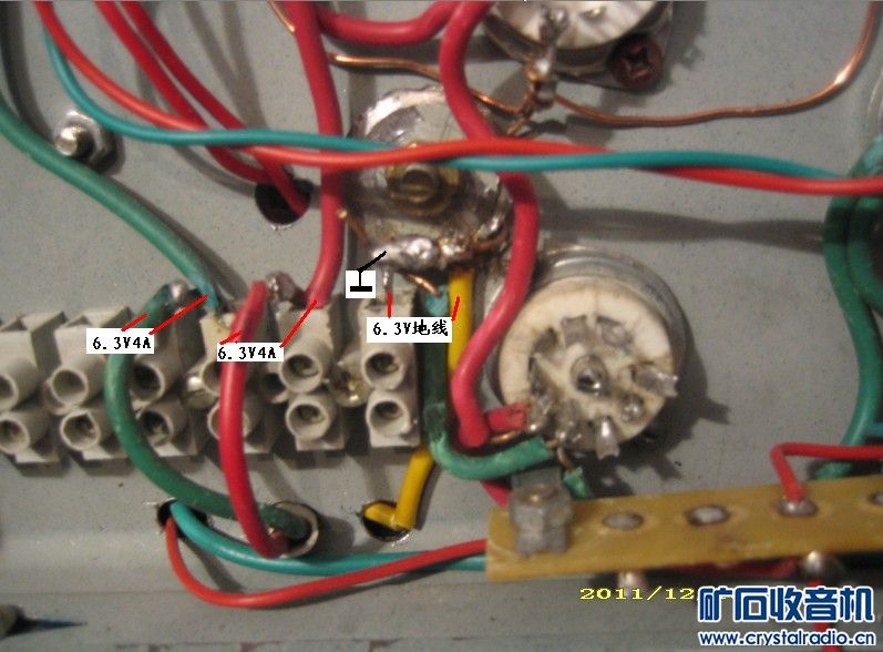

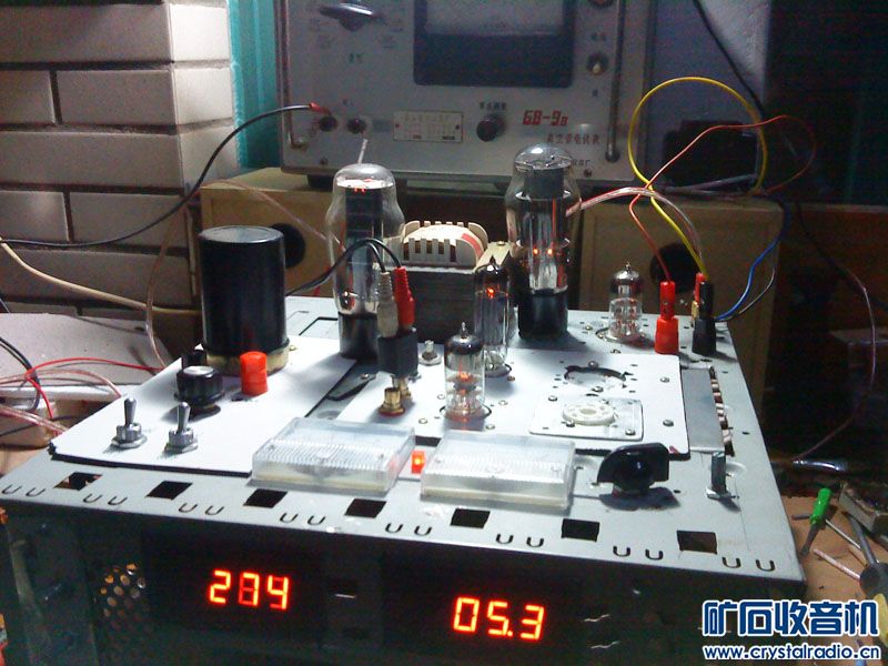

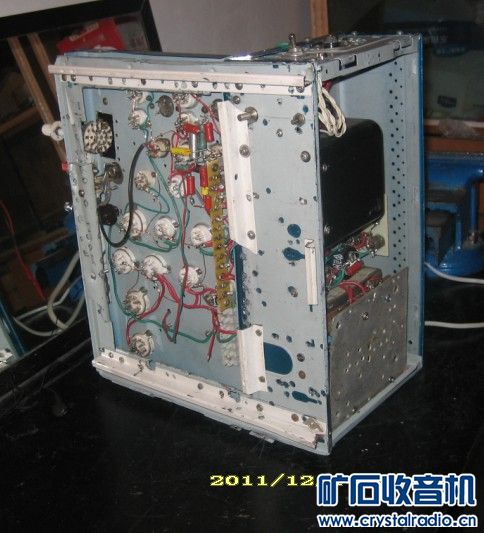

我用废弃的计算机外壳做了一台电子管放大器试验台。此试验台分成两部分:放大器主板与电源部分,他们被组合为“L”型一体,立式或者卧式放置均可。本试验台可以做以下两类实验:音频功率放大与收音,前者可以包括6P3P及以下小功率管的单端与推挽放大,后者可以做标准程式的外差机或者若干种简易型的。
现在先发主板部分:
attachimg]1255366[/attachimg]
电源引入位置

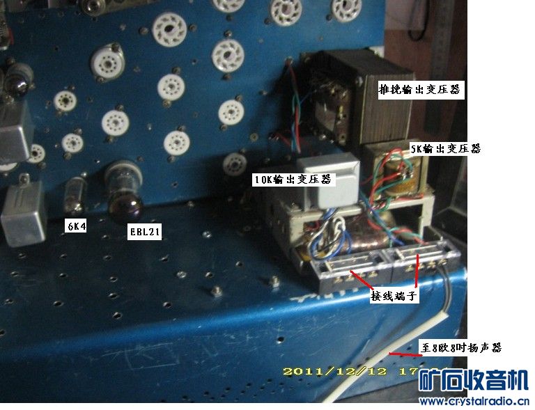

 楼主| 发表于 2011-12-17 08:12:47 | 显示全部楼层
回复 2# tj.xhy698
1,输出变压器真是个难题:种类少了不够用,多了又是浪费。
2,不过我还是打算买了个:一个单端的与推挽的,主要是给6P3P用而已。
3,我发现,实际上从音量而言,2W就已经是很大,不仅是足够,而且是绰绰有余的啦:家里房间内很响就不必说了,关键是:我的房间的对面那栋的1——7楼都成了我的免费音乐受害者啦。
哪里还敢要推挽输出的至少是5W——10W的功率啊.
现有输出组件的构成:

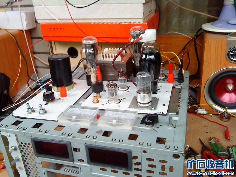

发表于 2011-12-17 12:23:01 | 显示全部楼层
我也用PC机壳做了一个实验台
