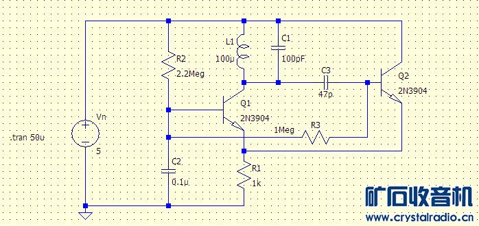

《稳定振幅的LC振荡器》三极管版本

苍耳 发表于 2019-9-16 19:06
按电路装好,不起振。请标注图中元件参数,适合中波信号源吗?老师看到请回复一下
朋友好!不知朋友是按哪个电路制作的。适合中波的信号源有许多,收音机电路常用的那个振荡器的性能就十分优良。
发表于 2019-9-21 19:07:11 | 显示全部楼层
求知无足 发表于 2019-9-16 19:12
朋友好!不知朋友是按哪个电路制作的。适合中波的信号源有许多,收音机电路常用的那个振荡器的性能就十分 ...
按九楼制作的,不知道是不是参数不合适?电流调试到每管1毫安
发表于 2019-11-6 17:07:51 | 显示全部楼层
求知无足 发表于 2012-9-14 10:40
我也十分喜爱这个振荡电路。不过,我的电路是把T1的基极电位固定,也就是给T1基极加一只下偏流电阻。R3不接 ...
你好!请教一下,管子电流多少合适?测量电流时候两个管子都得通电流吧?有射极电阻,会相互牵连
发表于 2019-11-6 17:14:04 | 显示全部楼层
yngz 发表于 2015-4-9 19:31
这个电路只能实现LC回路两端的振荡波形良好且幅度稳定。
偏置电阻要尽可能大,发射极电阻随电源电压的增 ...
双栅场管震荡电路图可以提供吗?
发表于 2019-11-6 17:19:26 | 显示全部楼层
hotdll 发表于 2015-9-12 22:49
这个电路,如果取消偏置电阻和电容,直接耦合,发射极电阻改成恒流源,那么稳幅效果不就很好,并且因为电 ...
您的意思是取消偏置电阻,直接把第二管子基极和第一个管子集电极连起来,第一个管子基极接电源正极,用恒流源代替射极电阻?
发表于 2021-3-29 06:44:51 | 显示全部楼层
求知无足 发表于 2012-9-14 11:07
刚画了个电路图,供朋友们参考。
求老师,各器件值是多少?
发表于 2022-7-16 14:45:33 | 显示全部楼层
小徒弟下山 发表于 2018-8-29 10:32
这个电路仿难振,搭电路必振,信不信电你。
我也是各种仿真都不振荡。

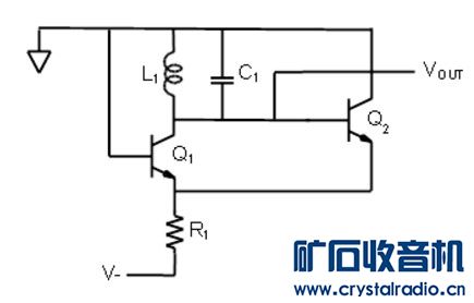

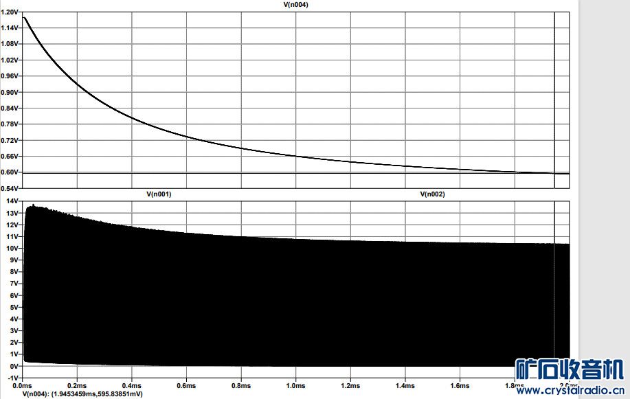

发表于 2022-7-17 09:32:02 | 显示全部楼层
这个电路其实是所谓的 Peltz 振荡器
下面是 LTSpice 仿真
可见 0.1u 电容上的电压趋向稳定在0.6V,振荡幅度也就稳定了
发表于 2022-7-17 10:59:51 | 显示全部楼层
我采用kicad自带的ngspice,模拟你的电路,竟然也是开始有振荡,然后逐渐停振。
发表于 2022-7-17 11:43:39 | 显示全部楼层
换了LTSpice,确实能振荡,虽然波形不太好看。
