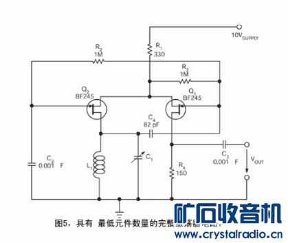

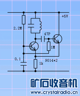

这个是网上《稳定振幅的LC振荡器》一文中的电路,原文是使用结型场效应管的版本,我今天成功把它修改成三极管版本。试验了一下,稳幅的效果果然不错,如果元件参数设置得好,波形失真也不大。其实这个电路跟寻常能想得到的构思相比,只是把三极管的基极偏置级联在一起,这样当LC振荡幅度变大,超过振荡管集电结的反向偏置电压时,振荡电压透过集电结向基极电容反向充电,使得基极电压下降,由于基级偏置级联在一起,也导致第二个射极跟随器形式的反馈管的基级偏置下降,总的效果是使LC回路的激励减小,振幅达到平衡。
PNP版本的电路:
这个电路是做扫频仪的优选振荡器,我以前设计的简易扫频仪准备升级成使用这个电路了。

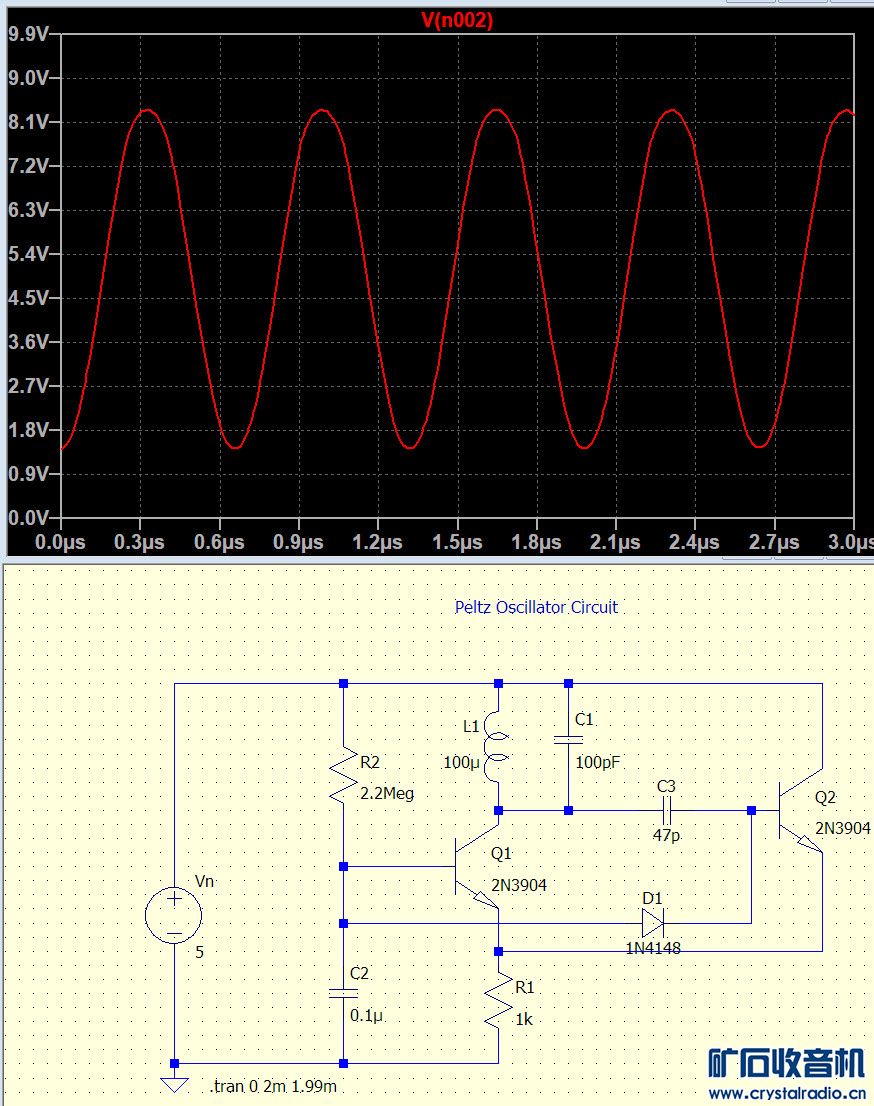

看來要實際搭個棚子試試低壓的效果.
俺抄上面樓主後小改的實驗源碼
PeltzOscillator_1V5.asc

  76. TEXT 128 40 Left 2 ;Peltz Oscillator Circuit
  77. TEXT -152 584 Left 2 !.tran 100ms
复制代码

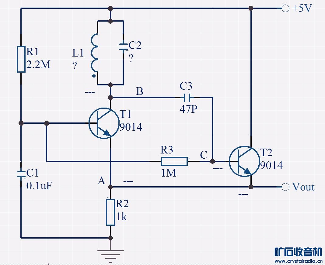

定性分析这个振荡电路:
先定性地看看他的交流回路正反馈系统,也就是是否起振:
首先,假定A点的电位降低,由于T1的基极接地为恒电位 导致T1基极电流增大,LC谐振是阻抗高,B点电位降
经过C3耦合到T2基极C点电位降,  射极输出器电流扩大后,输出Vout电位降低,也就是使得A点电位更低
至此得到正反馈,满足振荡必须的  正反馈的基本条件要求,电路相位上可以振荡。
那么,这个电路振幅稳定的奥秘,在于系统内还存在另一条负反馈系统: R3的两端
接着上面的分析,当摆幅过大,负半周C点电位拉的过于低时,T1的基极电位由于R3的分流作用会降低而使得增益减少,信号幅度降低。
正半周电位会相反变化,省略分析。摆幅过小情况相反省略分析。
以上稳定幅度的负反馈过程中,要求C1电容量要适中,不能太大,太大会削弱稳定幅度的作用。
所以R3作为负反馈元器件,当被二极管取代的时候,由于二极管动态电阻远远小于R3,负反馈加强,因此输出Vout幅度会有所降低,并且更加稳定(负反馈变强)
结论:
1、这是一个LC 振荡电路,振荡频率取决于 L1 C2,  电路定性分析满足相位正反馈的振荡要求。
2、根据反馈信号来源,它不属于常见的变压器反馈、也不是电感三点、电容三点。 他是另类特殊反馈类型。
3、有幅度负反馈系统,因此有稳定幅度作用。
定性完毕。

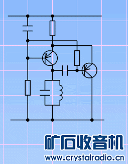

发表于 2012-9-14 11:07:09 | 显示全部楼层
刚画了个电路图,供朋友们参考。
发表于 2012-9-14 11:21:05 | 显示全部楼层
帅的不行 发表于 2012-9-14 10:57
是否定量的测量过幅度起伏?波动有多大?我想利用这个电路做一个信号发生器给自己用
是的,朋友,我定量测量过这种振荡电路的贴出幅度起伏。做为可变频率振荡器,LC回路中的C用360P的可变电容,对于一只具体的L,在最低频率与最高频率上,其输出幅度几乎不变。但我也遇到过对于某只L,最低频率比最高频率的幅度稍稍低一点点的情况。另外,这种振荡器的带载能力很强。为了把信号波形调的最好看,有时需要在LC的两端并联一只电阻,我曾最低用到20K的电阻并到LC的两端,从示波器上看到的正弦波才变的最好看。如果不并R,输出波形不良,会切底,变成脉冲波。

求知无足 发表于 2012-9-14 11:07
刚画了个电路图,供朋友们参考。
这个电路不是MC1468里的差分对振荡电路吗?和一楼的电路不一样的吧
发表于 2012-9-14 12:24:36 | 显示全部楼层
貌似和差分对振荡电路不太一样。
发表于 2012-9-14 15:26:55 | 显示全部楼层
刚画了个电路图,供朋友们参考。
这个图完全取消了幅度稳定负反馈系统。当它的幅度也是很稳定的时候,多数是因为整个系统增益过高,削顶。
当然,它不消顶也可以作到幅度相对稳定,那就是波形不好看,不标准。
加电阻之所以能够改善波形,是因为原LC阻抗过高导致左晶体管放大倍数高系统变为多谐振荡器失真。并联电阻后总阻抗降低,增益减少,改善了波形。
