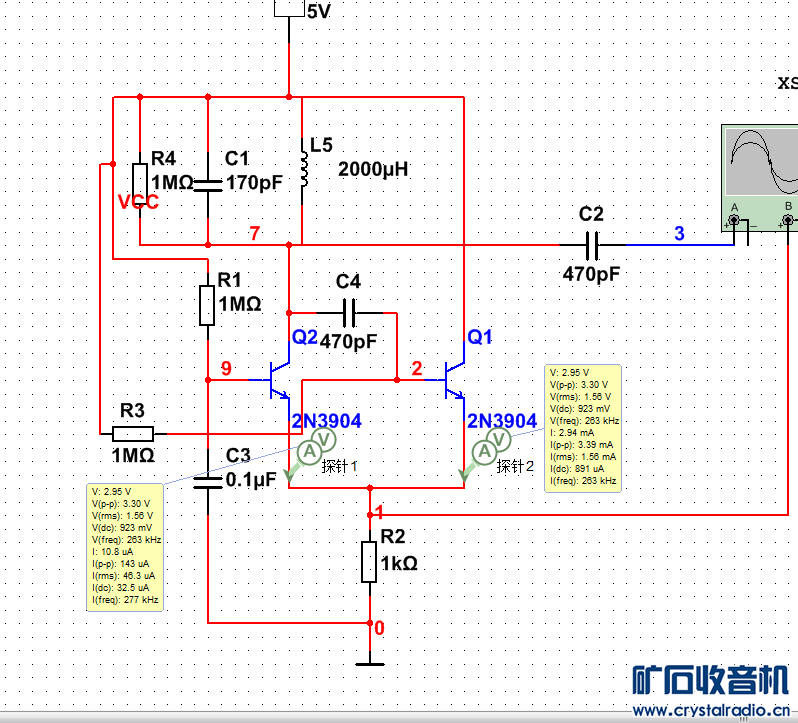

《稳定振幅的LC振荡器》三极管版本
 楼主| 发表于 2018-8-29 10:28:05 | 显示全部楼层
peiguoqing 发表于 2018-8-29 10:16
这是按照原图做的。右边三极管基极串联的电阻太大了??
你适当减小R1、R2试试,首先把R1减小到1M,R2减小到500k。我实验用的9014、9015的放大倍数很高,都在300以上,用这么大的偏置电阻是可以的。
发表于 2018-8-29 10:32:03 来自手机 | 显示全部楼层
peiguoqing 发表于 2018-8-29 09:56
两只二极管的电流差距太大了,对吗?
这个电路仿难振,搭电路必振,信不信电你。
发表于 2018-8-29 10:39:30 | 显示全部楼层
yngz 发表于 2018-8-29 10:28
你适当减小R1、R2试试,首先把R1减小到1M,R2减小到500k。我实验用的9014、9015的放大倍数很高,都在300 ...
2n3904,放大倍数400;不行
发表于 2018-8-29 10:41:25 | 显示全部楼层
电感和电容怎么选择?    可以振荡的范围是多少?比如100k----10Mhz
发表于 2018-8-29 10:51:31 | 显示全部楼层
这样就起振了。
增大了谐振电感,R3直接5V;
发表于 2018-8-29 10:51:47 | 显示全部楼层
这样就起振了。
增大了谐振电感,R3直接5V;
发表于 2018-8-30 08:12:09 | 显示全部楼层
小徒弟下山 发表于 2018-8-28 19:25
主要是9013结电容超大,不起振正常。
T1基极电阻分别是510K和470K,发射极电阻为4.7k,T2基极电阻为1.5M为什么不能稳幅,耦合电容用60p
发表于 2018-8-30 08:20:34 来自手机 | 显示全部楼层
9013放大倍数低,静态电流大,稳幅效果就弱,9014效果好
发表于 2018-8-31 22:09:14 | 显示全部楼层
9014的基极电阻取多少?
