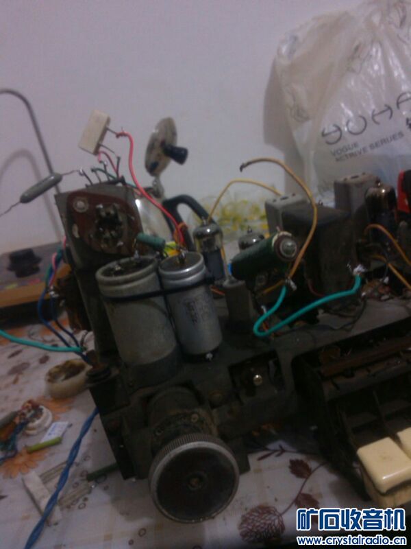

发表于 2014-8-10 00:21:31 | 显示全部楼层
RE: 上海160A收音机维修记(改定稿)
您好大师们,我的160A为什么直流对地短路啊
发表于 2014-8-10 00:21:47 | 显示全部楼层
 楼主| 发表于 2014-8-10 09:18:05 | 显示全部楼层
直流对地短路可能是滤波电容击穿,帘栅极旁路电容短路,6P1管座漏电,输出变压器初级绕组与铁芯短路等原因,导线外皮绝缘破损造成短路(如我在帖子里提到的情况)也可能发生,要逐级检查,特别是水洗大法后的机器。

发表于 2014-8-10 21:22:45 | 显示全部楼层
谢谢,前辈指导,我昨晚搞了一宿,在您的开导下,今晚细心测量一下。
