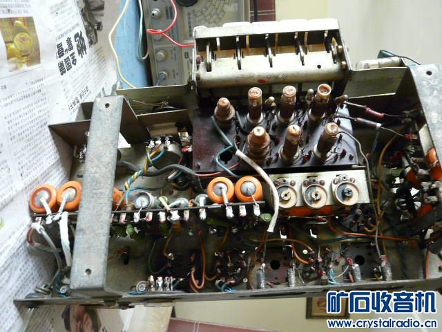

      初步检查一下,电源变压器换过(机主说原来收音机底盘带电),220/110电压变换插座没有使用,6P1、6U1等都换新了,6E1没有带来,很多电容已经不是原配。

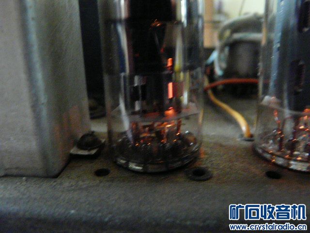

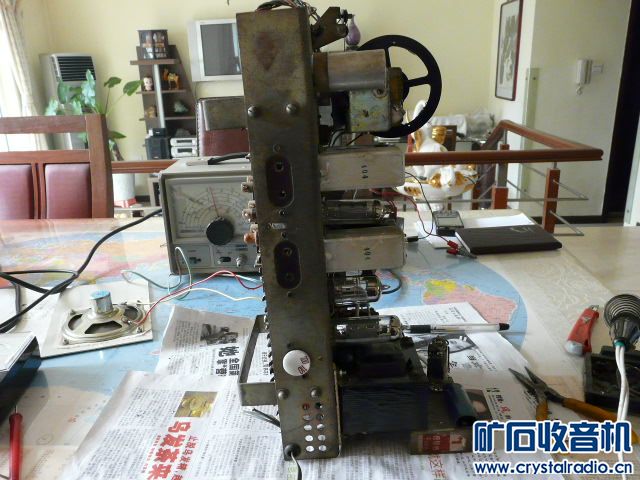

    先把几处明显断线焊接好,顺便焊接上一个试机喇叭,检查变压器初级直流电阻正常,滤波电容容量减少但没有严重漏电,通电后测试滤波电容上输出直流电压260V,波段开关在中波处,此时收音机无声,发现6N2电子管(峡光)一半灯丝不亮。
    换一个新的北京6N2,仍然无声。把波段开关转换到拾音器位置,喇叭传出较大的交流声,发现滤波电容有一个接头开焊,焊好后交流声降低不少,但用改锥碰触拾音器插口热端,没有声音,发现接线断开,焊接好,再碰触有了声音,测试6P1屏极电压、帘栅极电压以及6N2低放部分屏极电压均正常。然而当波段开关转换到收音机档,仍然无声,此时测试6P1帘栅极、6N2屏极电压也没有,再测试6K4,6U1屏极、帘栅极电压也没有。把波段开关转换到拾音器位置,测试6K4、6U1屏极、帘栅极电压正常。这就奇怪了,因为160A收音机在拾音器位置时,其中、高频部分直流电压是切断的,因此在拾音器位置没有测试该部分电压现在反而只在拾音器位置中、高频及6N2屏极及6P1帘栅极有直流电压,造成收音时只有6P1屏极有直流高压,而其它部分高压缺失,产生无声故障,与这个故障有关是琴键波段开关错位,当然也不排除修理过程中人为的错焊。

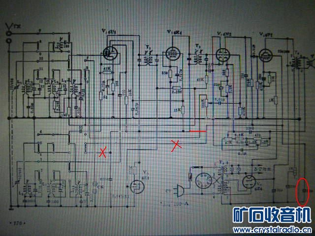

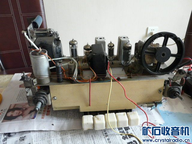

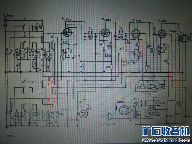

按下中波按键,仍然无声,测试直流电压比拾音器状态稍高,6P1帘栅极、6N2屏极及高、中频部分没有电压;反复几次,忽然底盘有轻微烧焦的味道,此时直流电压只有150V,急忙关机;在不通电的情况下反复按几次琴键开关,在中波状态再次测试输出端滤波电容,发现容量为0,而对地电阻也为0,说明对地短路,把有关元件分别焊开测试,仍然短路,说明按键开关部分损坏。从底盘上面看,机主在按键开关部分塞了一些泡沫类防尘、防震,退耦电容有换过的痕迹,估计是受挤压变形,再加上运输过程震动导致逐渐损坏。虽然可以把它拆开修理,但是按键开关部分包括各波段的线圈、电容等,是收音机的神经中枢,连线较多,老机器稍有不慎容易产生没治聋反治哑的问题,使故障范围扩大,除非必须尽量不要大拆大卸。因此,决定采取比较保守的维修方法,即将直流高压直接与高、中频部分连接,不再通过按键控制(见下图),这也是大多数商品收音机常用的电路,虽然在放唱片时稍微费点电,但可以避免因不加直流高压,灯丝长时间通电造成的阴极中毒,可以延长变频和中放电子管的寿命,可谓有失有得。如果根本不接电唱机,则对整机性能没有任何影响。
按照图示电路改动后,再行测试直流高压对地短路消失,按键到中波段,电压正常,把万能表表笔接到天线输入插口,传出正常的噪声,旋转调谐钮,喇叭传出宏亮的广播声音,虽然末级滤波电容干枯,但是交流声并不严重,找到一个10微法400V电解电容换上。把高频信号发生器接上,测试一下中频,基本在465KHz,但是时间不长卡拉一声声音没有啦,检查电压正常,用指针万能表欧姆档测试6P1屏极与帘栅极,喇叭没有声音,起初怀疑是临时接的0.5W4寸喇叭被烧坏,焊开后测量,喇叭完好,用X10欧姆档测试输出变压器初级电阻接近0欧姆,焊开并联的2000P、耐压600V的纸质电容,发现已经击穿,再次通电一切正常,由于手头没有合适的纸质电容,于是用2000P(2n2)耐压630V的玻璃釉电容替代。
    该收音机先后查出故障:猫眼灯座多处断线,电唱机输入信号插口接线开焊,2.2K滤波电阻中心接头与滤波电容接线开焊断线,6N2损坏一半,输出端滤波电容干枯,按键开关直流电压控制部分对地短路,6P1屏极电容击穿。

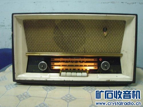

找到一个160A的外形图:

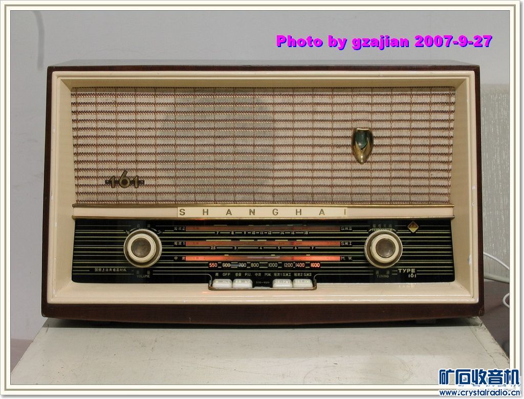

下面是161外形图,比160A漂亮、大气:
从电脑屏幕拍到电路图,画圈的是故障所在范围。

上一个清晰的电路图:
