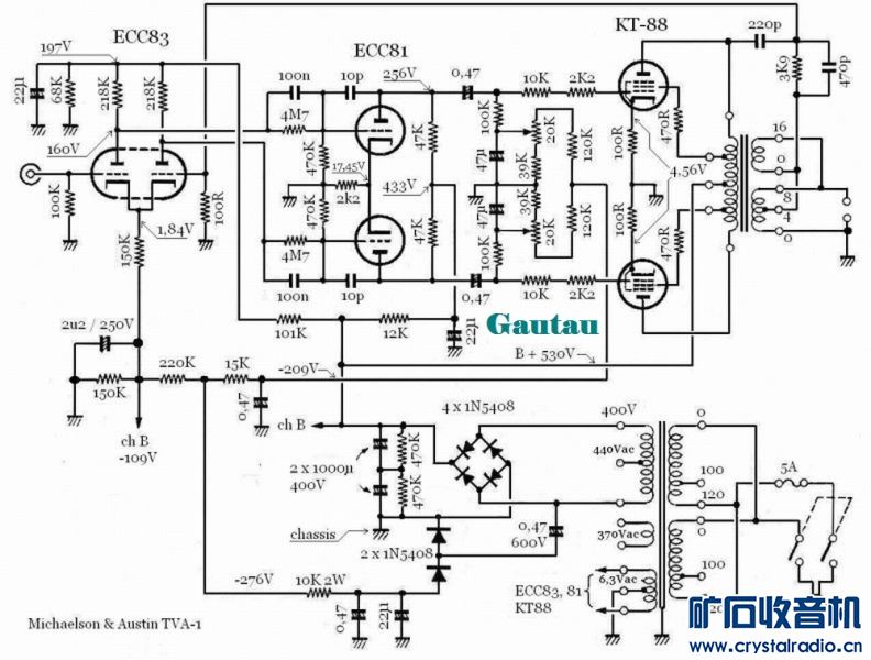

我有点糊涂了,您是想 用6N11替代 6N2还是替代6N6 ?
如果替代6N6 ,那就没必要啊 。
是想用6N11替代6N2试试看,好象现在6N2和6N6都没有调到最佳工作点啊
发表于 2012-3-17 21:29:29 | 显示全部楼层
哦,
  开始 我有点疏忽,原来 您6N2那级还用了 负电源啊 太精密了。呵呵
其实 小信号放大电路 不用负电压也行。
那就按您 41#说的,但 不是 75V,应该是 2-(-75)=77V, 电阻公用 7.7K
 楼主| 发表于 2012-3-17 21:34:49 | 显示全部楼层
我的理解是6N2栅负压本来就低,音源算0.5V输入时整机能满功率输出应该还可以,若音源到到1输入时整机才能满功率输出线性就不理想了,现在开始学用示波器,慢慢摸索

我是参考G版推荐的电路的,ECC83应该用6N4代比较接近,TVA-1两极差分准直藕

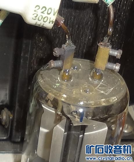

我也做过FU19,吃电的家伙,管子周围温度很高(管帽周围能化焊锡),为了所有管子的寿命和使用安全,建议将间距放大。 7公分左右。
发表于 2013-11-6 22:04:21 | 显示全部楼层
大大菜鸟 发表于 2013-11-6 20:51
我也做过FU19,吃电的家伙,管子周围温度很高(管帽周围能化焊锡),为了所有管子的寿命和使用安全,建议将 ...
下管座也很热吧?

lck88lck 发表于 2012-3-13 21:45
但整机总增益好象不够,不知什么原因呢?也许是少了一级放大了,原来屏阴分割倒相也有增益的吗?
屏阴分割增益小于1约等于1.长尾倒相增益跟阳极电阻有关,但是工作点的需要有不能用很大的电阻。

是的。
机箱里也热。我后来给机箱和FU19加了风扇。

顶上戴帽的大功率管子确实讨厌,得要用不锈钢丝绕几圈插上
发表于 2013-11-7 13:38:01 | 显示全部楼层
我用的是专用管帽,上面套的蜡管都被烤焦了。
没有相机
发表于 2013-11-7 13:41:31 | 显示全部楼层
局部的温度可能超过手册上说的管壳200℃,
灯丝功率大伤不起啊:
