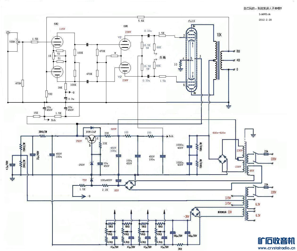

lck88lck 发表于 2012-3-15 20:17
谢谢!图片很正常的啊,原电路就是板-阴分负载倒相的,一楼有连接,感觉现在的相对好一点,只是工做点是否 ...
负30V,太高了,那FU-19都趋于截止了。我说您为什么说 可能增益小呢;曲线用在了快截止的弯曲部分 ,功放部分已经进入了 AB2类甚至B类的预备状态。之所以说“预备状态”是 功放管已经在这个状态准备着,是不是真正的AB2类、B类要看管子有没有栅流。
  这么深的栅压很难推满的。 适当提高偏置电压到—20~—25 之间实施。让管子工作在AB1类状态

谢海版,6N2屏阻100K,电流0.9mA是否合适?6N6的电流多少合适?等我算一下再试试看
发表于 2012-3-15 20:59:46 | 显示全部楼层
6N2 电流0.9~1毫安正好。6N6用到10~15毫安 就行 期待成功。
还有就是 我16#说了,把FU-19的 偏置电压调到负20~负25伏

由于灯丝牛负压绕组整流出来刚好30V左右了,手头上有33v稳压管用不上,原来调到28V,但市电波动很大,主电源有时上到640V了,所以暂时不搞倍压整流加稳压的负偏,周末再折腾

哪有这么费劲啊
从原来的负30V处对地接个 大约100K的电位器 不就完了吗。可以调节的

这样一来,推动级功率大增,300多伏中压供电电压就显得低了,不符号直藕了,用600多的主电源供电降压电阻也是个问题,总功耗更大,为有放弃直藕了,但讨厌在加四个藕合电容,固定是个问题,机箱塞得满满的了,
试试再说,上个初步打算的图

应该不用吧, 前面两级还是可以直接耦合的。
还有就是 您为什么认为“推动级功率大增,300多伏中压供电电压就显得低了” ?

我是这样算的,推动级屏阻16.5K负载基本合适,也可用两个33K并联,要10mA屏流得有165V压降了,两级直接耦合,阴极得有100v以上的了,加起来都接近了供电电压了,10mA屏流6N6屏压也要超过100V吧,不太会看那个表的
 楼主| 发表于 2012-3-16 20:59:15 | 显示全部楼层
要不就减小屏阻和阴阻的,只要屏阻上有60V以上压降就可以满足推FU19的要求了,不过6N6也就工作在整条斜线区了,我是想6N6工作在一小段线性好的区域内就把FU19推满,简单的说就是要把FU19推到红屏,但会限制音量的

您算的没问题,我把 负载线画出来了。
屏流10毫安, UG=-4V, UP=110V ,RL=16.5K
没问题
发表于 2012-3-16 21:10:57 | 显示全部楼层
为了 和前面6N2直接耦合。 所以 这个 16.5K 不是 屏极电阻就16.5K,而是阴极电阻+屏极电阻=16.5K,由于 两个管子公用阴极电阻,所以 这个值还得减半。 最后净得每个管子的 屏极电阻是8.2K, 两管公用的阴极电阻式 4.2K 左右。
在 重压供电为280V~300V左右时, 管子的阴极阴极电位 为84V左右,栅极电位为80V左右。

再次谢谢!我想先用藕合电容分开,把各级电流调到最佳,在设法做成准接耦的,那边G版也指较了很多

"栅极电位为80V左右"那6N2是否合适呢?可以用6N1手上有的

对,一开始 只看了 6N6, 疏忽了 6N2,
刚才仔细根据曲线算了算,如果6N6的栅极电位到80V,那么6N2确实 没有最佳工作状态。
也就是说,要想实现直接耦合还真比较困难。
发表于 2012-3-16 21:40:09 | 显示全部楼层
6N1更不行了,低屏压的管子,国产的只有6N11
