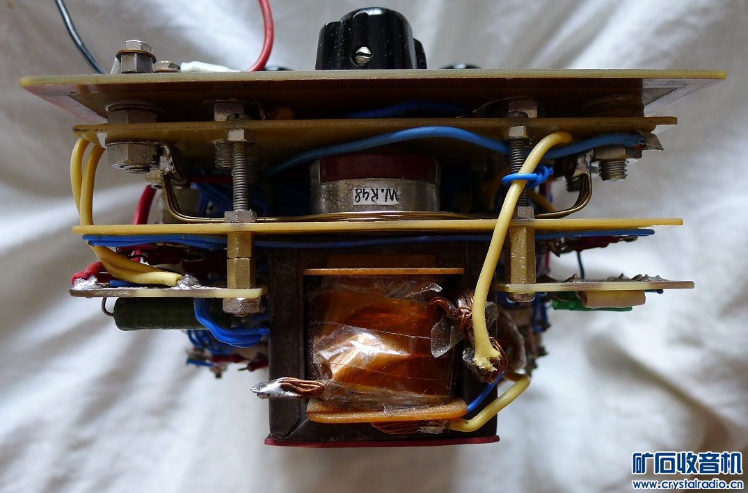

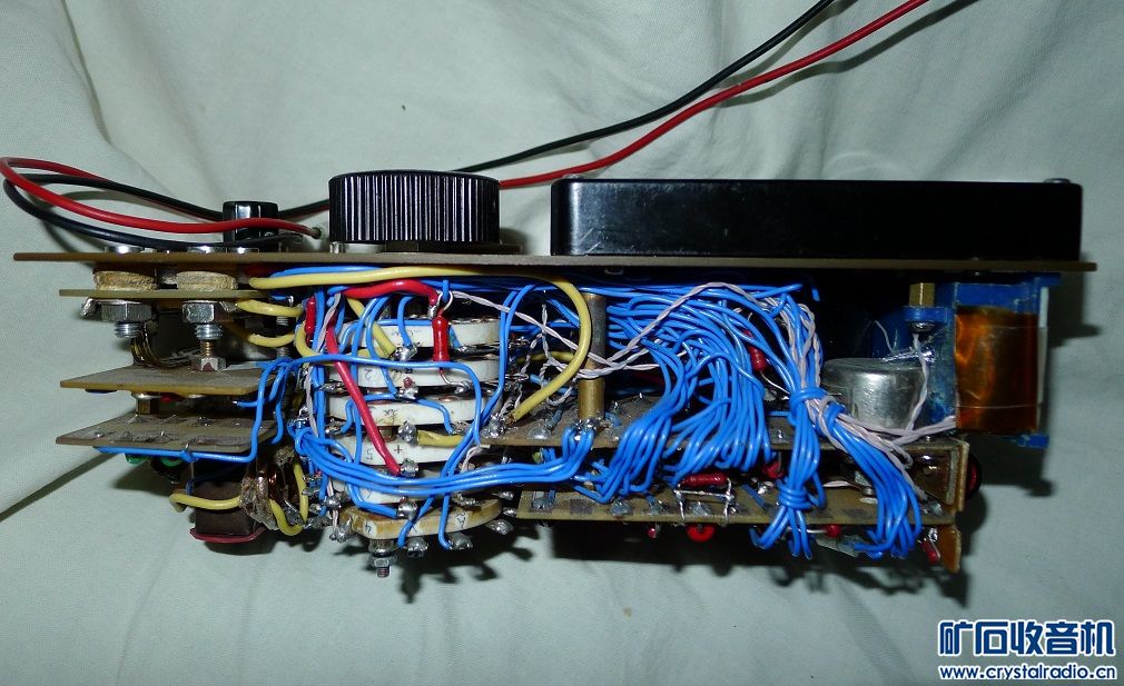

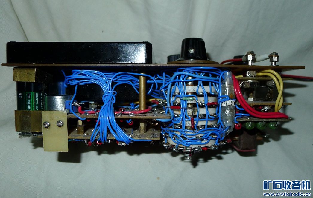

用30μA表头自制指针万用表;上图:
60、70年代自制指针万用表大多是mA表头,现在自制指针万用表是
为了达到高标准,参照MF35、AVO8MKII制作万用表。
特点和优点如下:
高灵敏度32K/V-,精度1.5级 ,有镜读,有-50μA档、有~10A档。
共55档,有DΩ、X0.1Ω档、~A―A~V―V公用一个刻度。
用普通步位开关寻找容易,左轮1刀11掷X4,右轮1刀11掷X5+2刀5掷X1。
小电流清楚、低电压准确、Ω档准确、Ω档电压低电流小省电。

发表于 2012-2-18 18:30:32 | 显示全部楼层
不较不解的是为什么要用红袍电阻呢?有些挡是否可以考虑下六色环?

DIY的高手:搭棚焊加飞线,高灵敏加高精度,按需设计档位。如今坛上少见!

表头刻度用原表头吗?还是自己画呢?

仙佛级的功力!这些线足以让常人晕菜。

布线很美观,不知外壳怎么样
