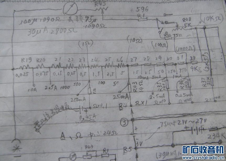

自制指针万用表,30μA表头是在本市一寄卖商店10元买的。
电阻是家里有啥就用啥,共134个电阻串并联,如买五环电阻50个就够了。
自己绕了大小15个线绕电阻,用经过4位半三用表测试仪效过的数字表测试结果如下:
自制指针表 1V~档       0.35V~     0.5V~       1V~
数字表                       0.36V~     0.51V~     1V~
自制指针表 10V- 档     1V-          3V-         5V-        7V-          10V-
数字表                       1.01V-     3.02V-     5.0V-     6.99V-     10.0V-
自制指针表 10mA~ 档 2mA~          4mA~         7mA~        9mA~          10mA~
数字表                       2.2mA~       4.1mA~      7.1mA~     9.1mA~       10.0mA~

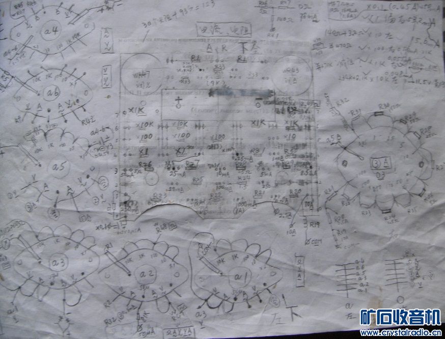

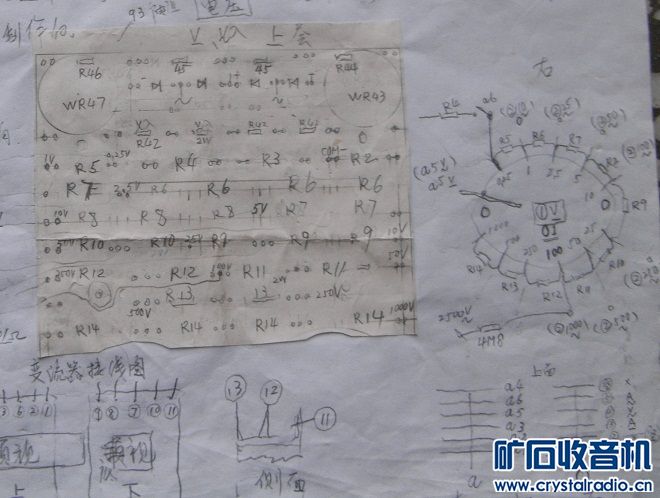

上电原理图和接线图:

自制指针万用表优点:
一. 用30μA表头,Ω档电压低电流小省电
ΩX1档电流=50mA,ΩX10K档电流=50μA;
AVO8 MKII表_37.5μA表头
ΩX1档电流=60mA,ΩX10K档电流=60μA
MF47_46.2μA表头
ΩX1档电流=88mA,ΩX10K档电流=80μA
MF7_63μA表头
ΩX1档电流=130mA,ΩX10K档电流=110μA.

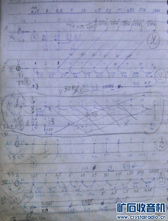

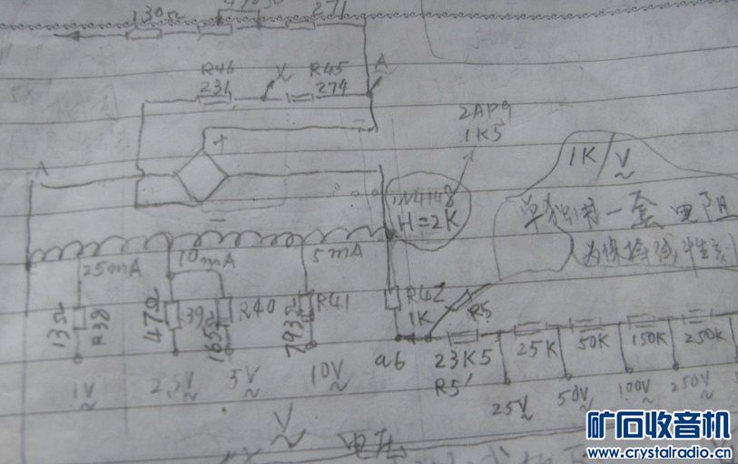

自制指针万用表优点:
二. 采用变流器(E_11X10矽钢片,绕上漆包线)的优点,
这样~A,~V,-A,-V从0.25_1000mA和从0.25_1000V和~10A、-10A可共用
一条线性均匀刻度。加上Ω刻度共用二条刻度;如不采用变流器,要达到
这个指标就得用五条刻度,看匈牙利147指针万用表的刻度,由于没有采
用变流器,就得画上五条刻度:
第一条Ω刻度,
第二条-V、-A刻度,
第三条~V刻度,
第四条~A及~V 1V刻度,
第五条~V 2V刻度。
