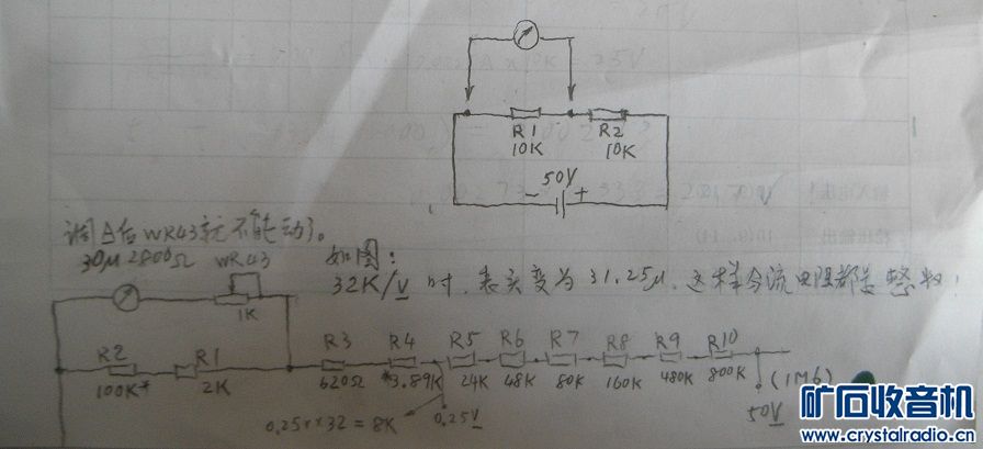

     自制指针万用表优点:
三. 测量电压时误差非常小,低电压准确。
     用30μA表头采用32K/V-时如下图,这样使用的分流电阻各个都是整数。
如上面图上,举例说明,50V÷(10K+10K)=0.0025A;0.0025A×10K=25V(理论上)。
采用32K/V-如上面图下;
1÷0.03125(30μA并联R1、R2)=32K/V-;分流电阻(总)=32K×50V=1600K=1M6;
如图测量时,当表笔接到R1两端时,等于自制万用表的内阻并联R1
=1600K×10K÷(1600K+10K)=9.938K;
50V÷(9.938K+10K)=0.00250077A;0.00250077A×9.938K=24.92V。
看看MF47,采用20K/V-;分流电阻(总)=20K×50V=1000K=1M;
如图测量时,当表笔接到R1两端时,等于MF47万用表的内阻并联R1
=1000K×10K÷(1000K+10K)=9.901K;
50V÷(9.901K+10K)=0.0025124A;0.0025124A×9.901K=24.87V。
看看MF7,采用10K/V-;分流电阻(总)=10K×50V=500K;
如图测量时,当表笔接到R1两端时,等于MF7万用表的内阻并联R1
=500K×10K÷(500K+10K)=9.800K;
50V÷(9.800K+10K)=0.0025252A;0.0025252A×9.800K=24.7V。
结论:
自制    32K/V-;测量25V时=24.92V,误差0.08V。
MF47表20K/V-;测量25V时=24.87V,误差0.13V。
MF7  表10K/V-;测量25V时=24.70V,误差0.30V,
如果用1mA表头;测量25V时=22.70V,误差2.30V,;这回看出差距了!

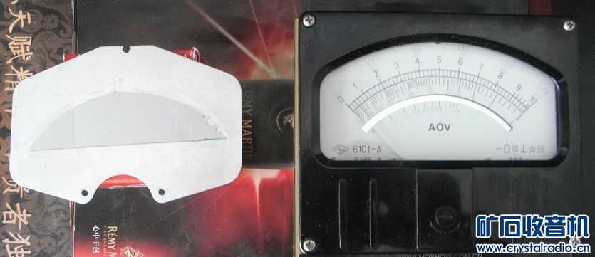

四. 1) 采用镜读刻度盘,提高读数的准确度。
     好多指针万用表都没有镜读,找到的好几个表头也是没有镜读,这个30μA表头也不
例外没有镜读。自己加工;将刻度盘取出,找中心划线,钻孔,用组锉细心加工;早市
上买一个1.5元一个的小镜子,用玻璃刀割一刀,不干胶粘上。如图:

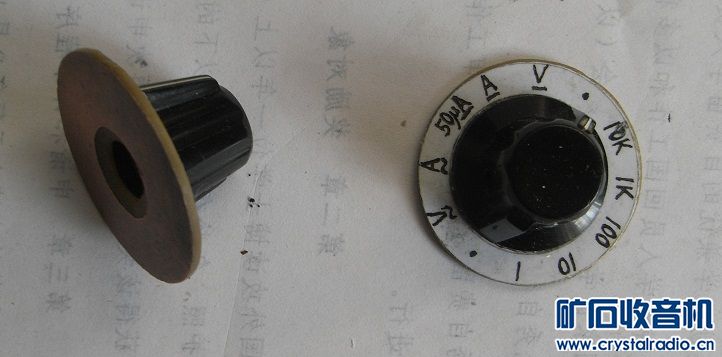

     2) 采用左右双轮转换方法,换档方便。
     如档位在左轮250V-处,右轮在V-处,这当然是测250V-,想换到Ω×1K处时只转动三
下右轮到Ω×1K即可,左轮不用动。
     如一个MF??万用表是单轮的,从Ω×1K换到250V-处时,逆时针转动九下,小半圈;
                                              从Ω×1K换到250V-处时,顺时针转动十五下,大半圈;
如图:
