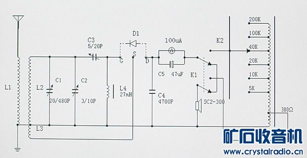

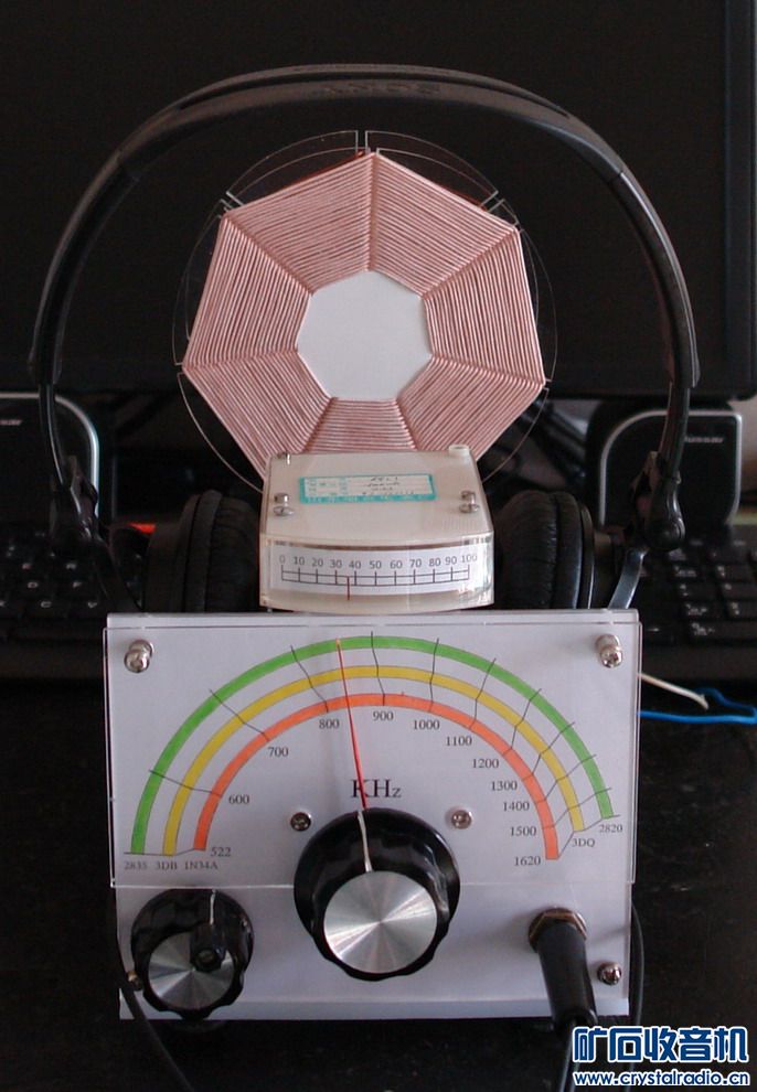

线路采用75号电路,可获得很好的选择性。检波二极管更换很方便,也可以使用3DQ、3DB,以满足不同情况要求。(每种管都有自已的优、缺点)

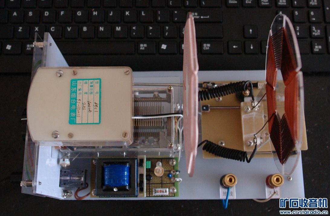

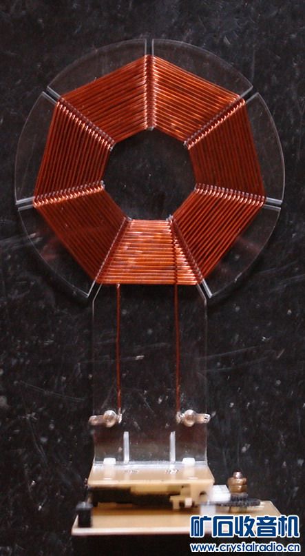

 楼主| 发表于 2011-12-26 17:04:52 | 显示全部楼层
天线线圈骨架用2mm有机玻璃制作,内径40mm,外经120mm,高度190mm。L1同1.0mm漆包线绕34匝,电感量94uH。调谐线圈高度215mm,L2用0.04X270纱包线绕50匝,电感量196uH。Q值在700以上。
 楼主| 发表于 2011-12-26 17:07:30 | 显示全部楼层
可更换不同的管子。

发表于 2011-12-26 23:35:45 | 显示全部楼层
再精良的材料,再复杂的电路都不足以抵偿L1与L2的失谐。

回复 6# 龙虾2
    谢谢您的意见,L1和L2的关系今天汇报。
