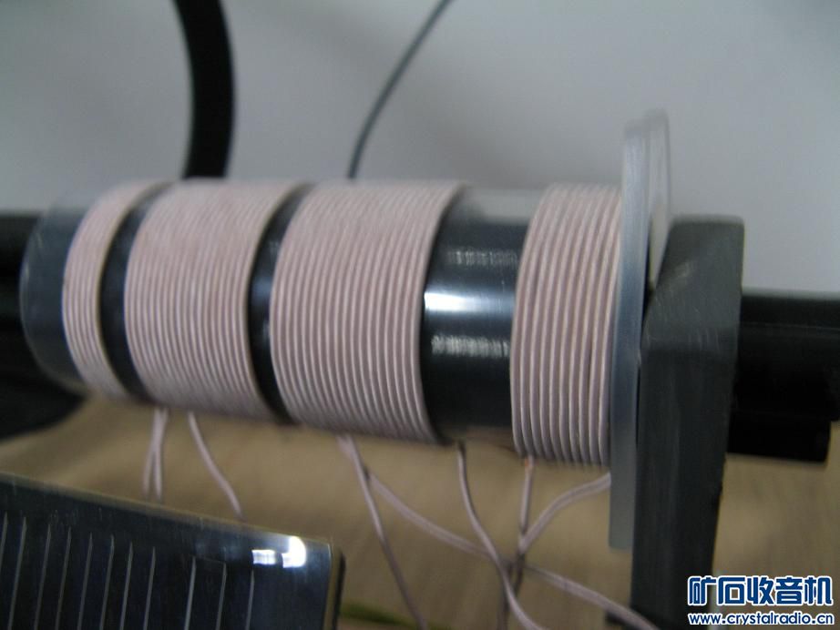

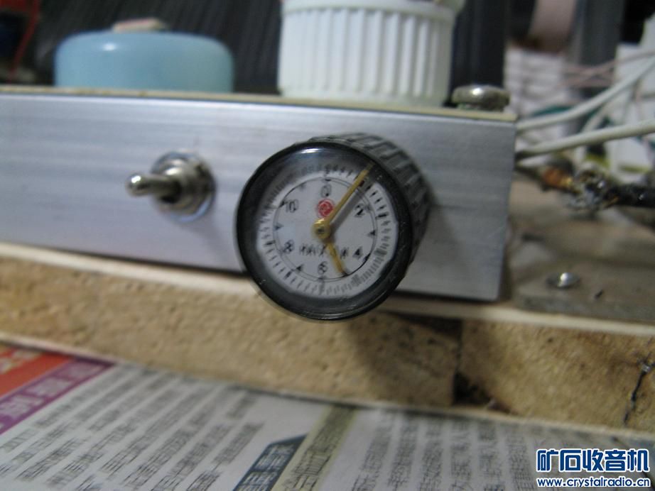

全部器件整制好,预装在一块木板上。采用反绕双值线圈,四支200中波磁棒,全部用(友谊电子提供)0.004*270线绕制。另用两块低能太阳能电池,再生调节用多圈电位器。接上天地线,不用再生,本地和80公里处的省台,收听良好,选择性特别好,本地台无窜音现象。接上再生,近处电台几乎一网打尽,晚间可收听俄罗斯,朝鲜,海峡那边的诸多电台。效果非常好。有两点我感觉特别好,一是采用的多圈电位器,再生调节非常平滑,调节范围宽,晚间普通照明情况下,太阳能电池接入电压只有0.5伏再生效果依然很好。第二,我使用低阻头戴式耳机(飞乐25*2)通过一只变压器接入,音质好,音量也很大。

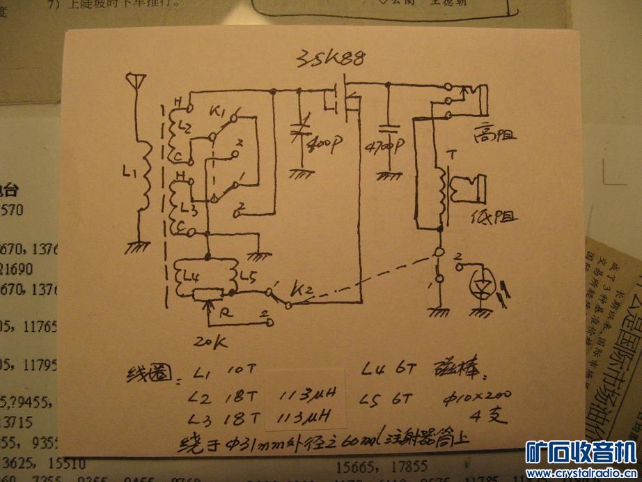

不错!磁环+磁棒+双联+3DQ+太阳能再生,快上电路图!

谢谢老师们的鼓励,不会电子绘图,只有手绘了。等画好就上图。

我也在等耶,楼主记得,别忘哦。

谢谢各位的关注和加分,本电路和各位老师的经典电路没有区别,因没有单联可变电容器,只有双联,用于本机只需一联,另一联就在空余的地方用31磁环作了短波试验,短波用2AP9检波,效果一般,没有特点,下一步考虑用场效应管试验,所以这次只能向各位报告中波部分的情况。一挨有结果,会继续向大家报告。

短波线圈用1mm镀银线好,单股漆包线也行。

    谢谢!单股在短波比多股好,明白了。
