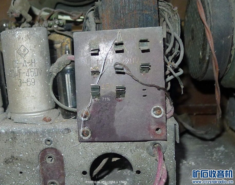

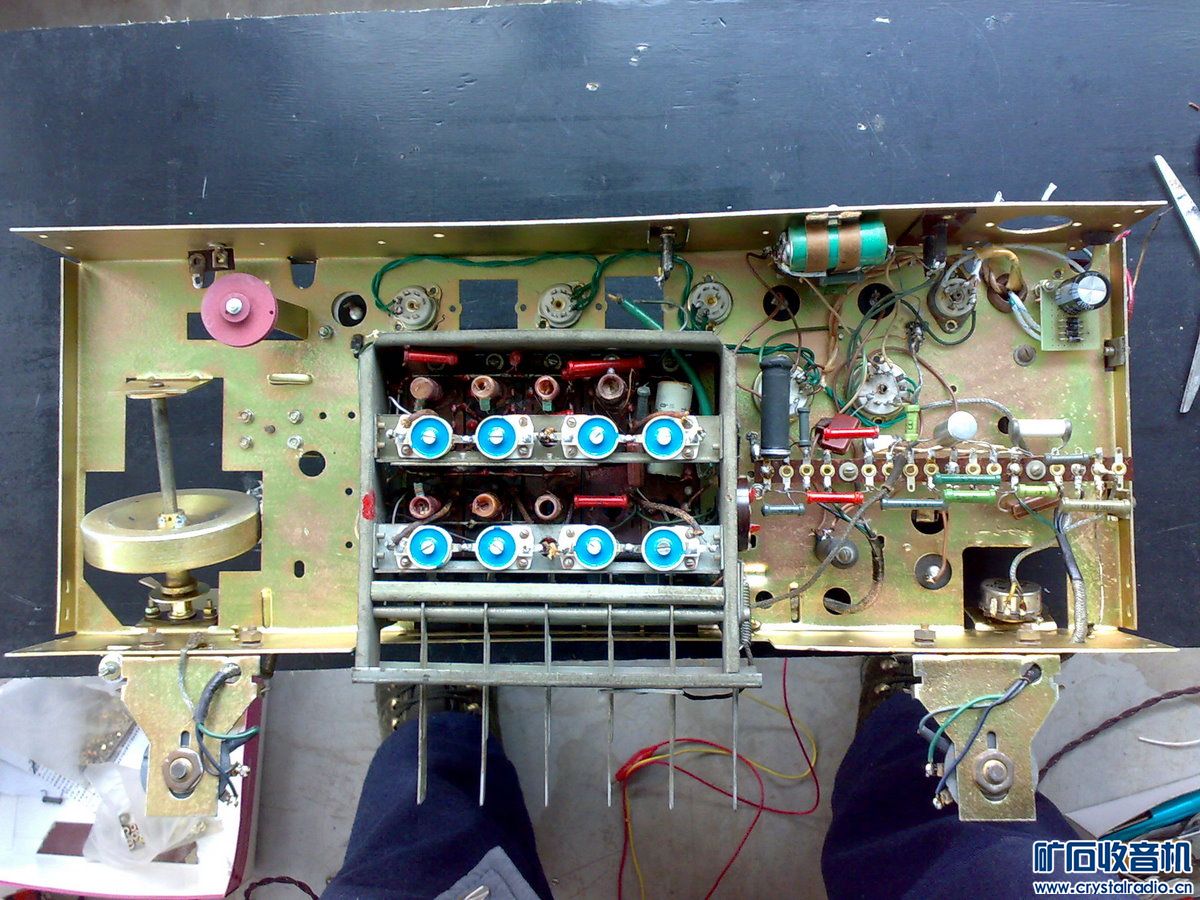

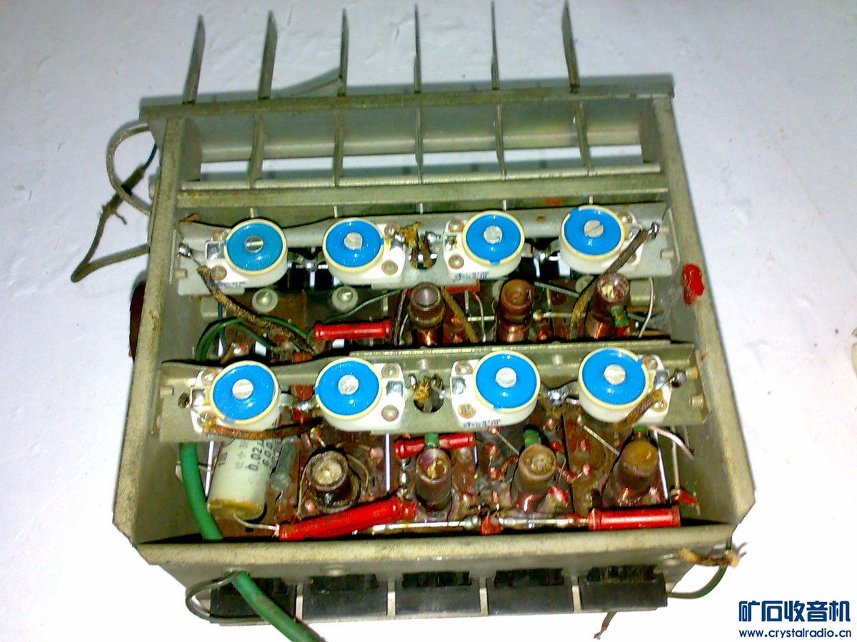

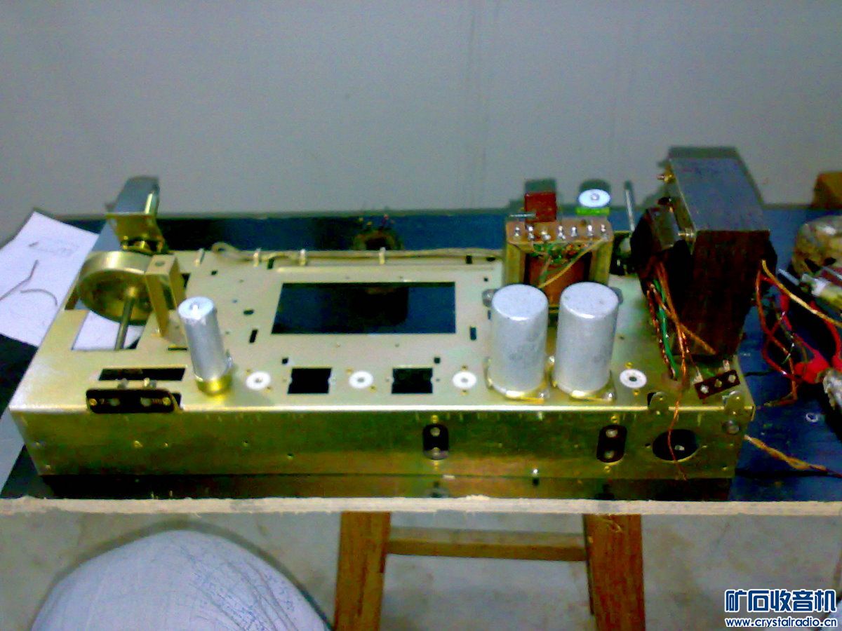

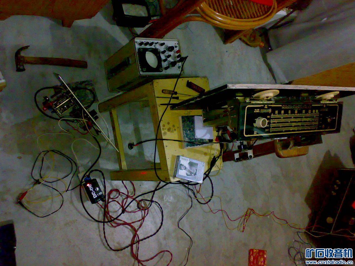

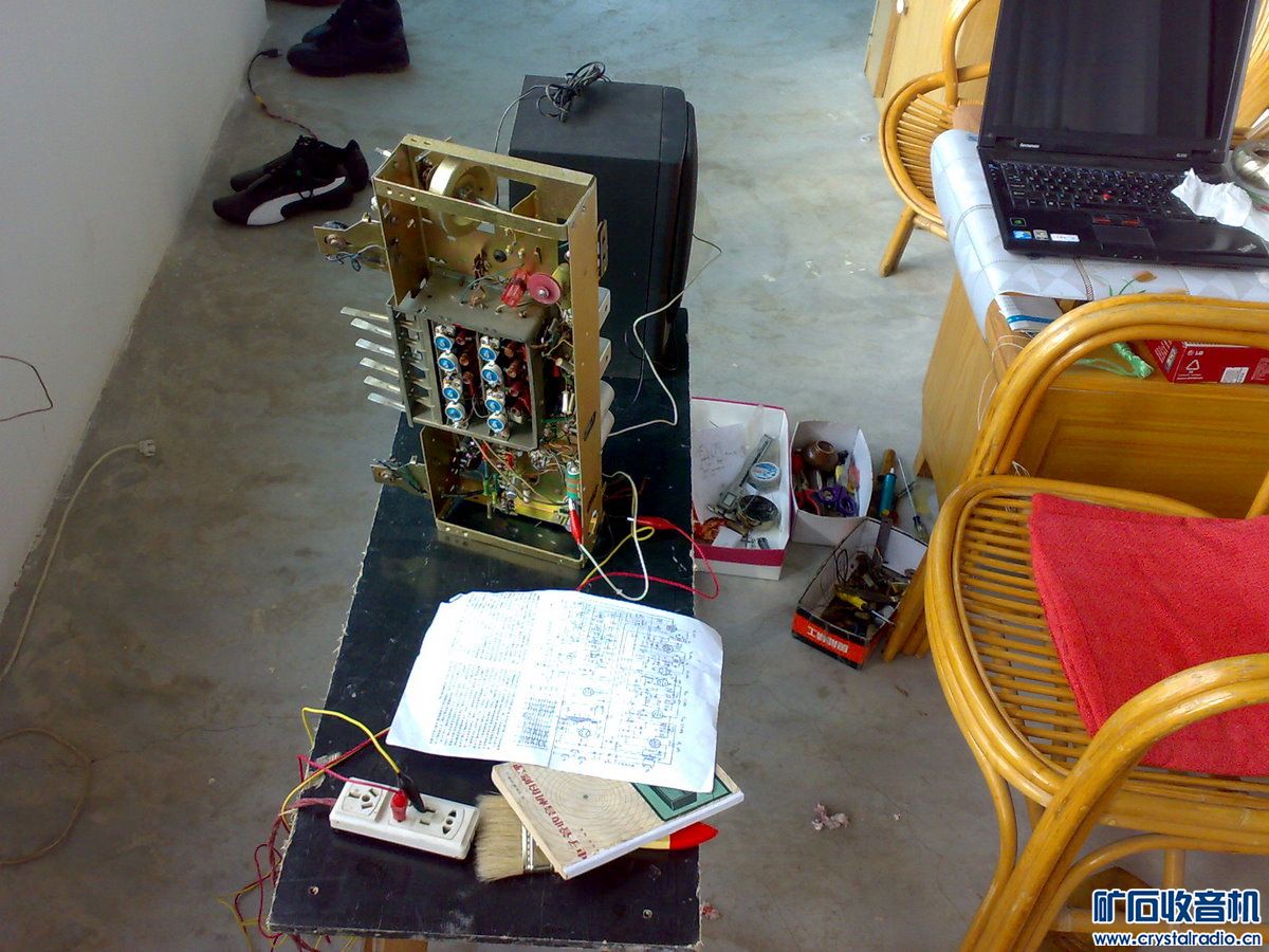

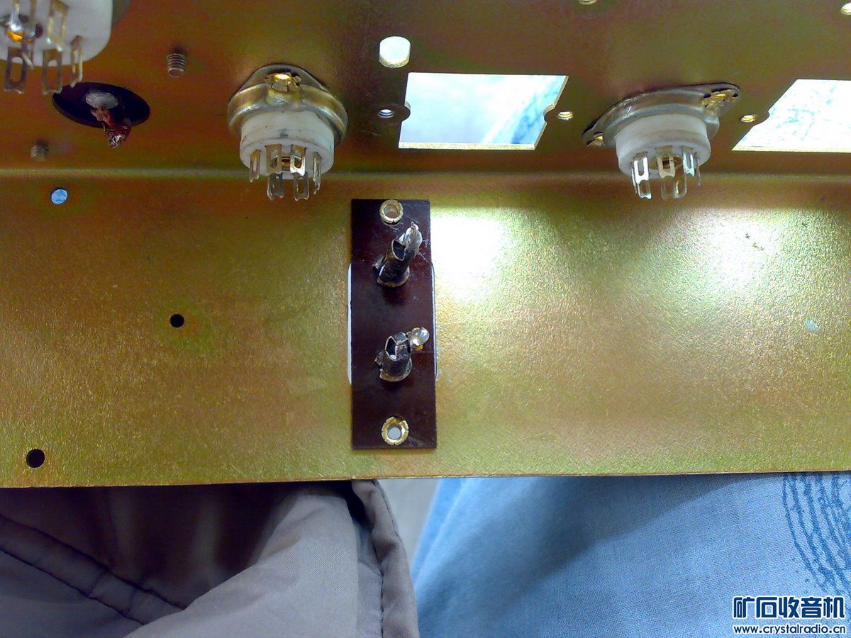

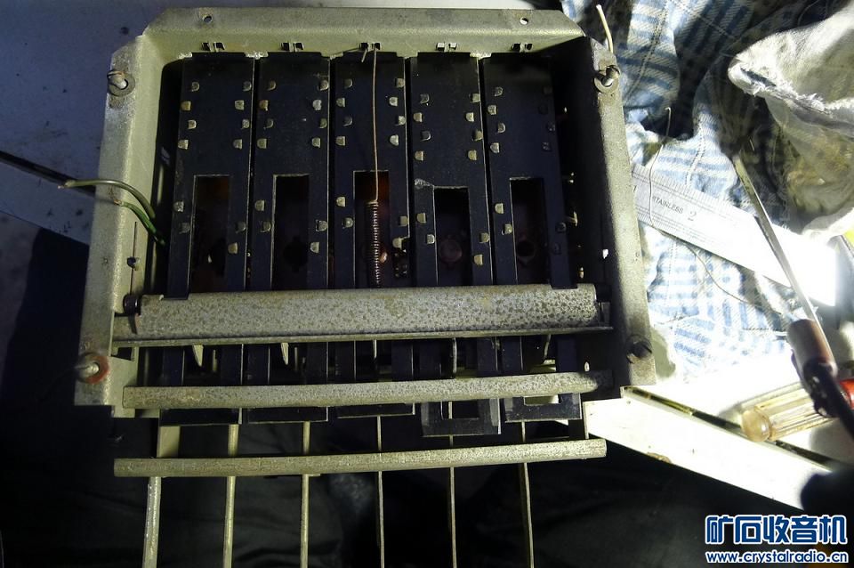

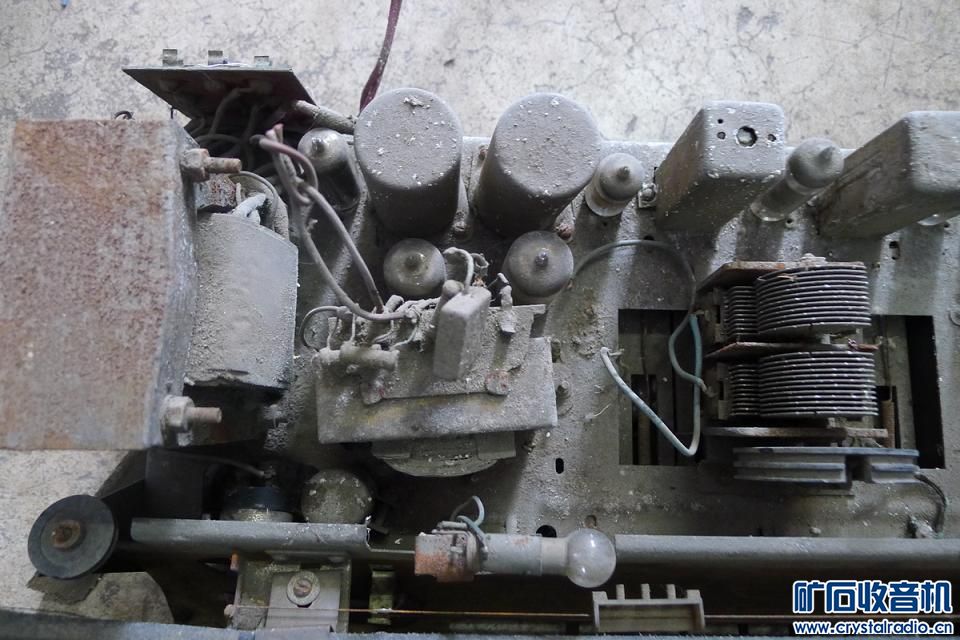

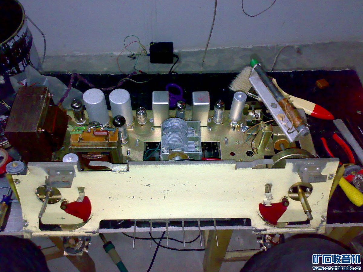

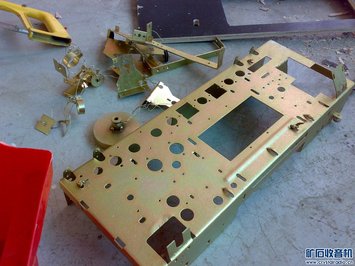

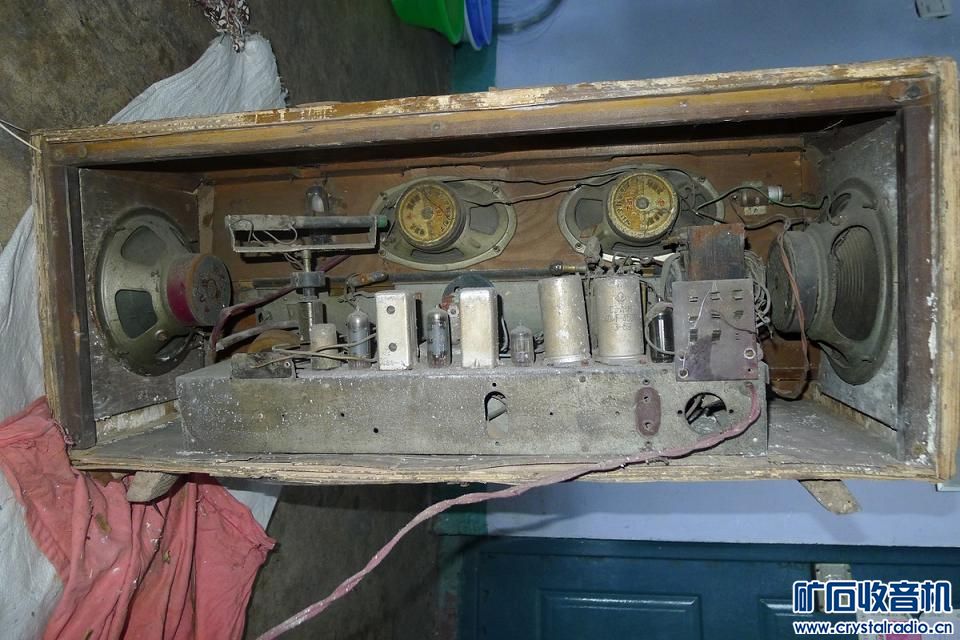

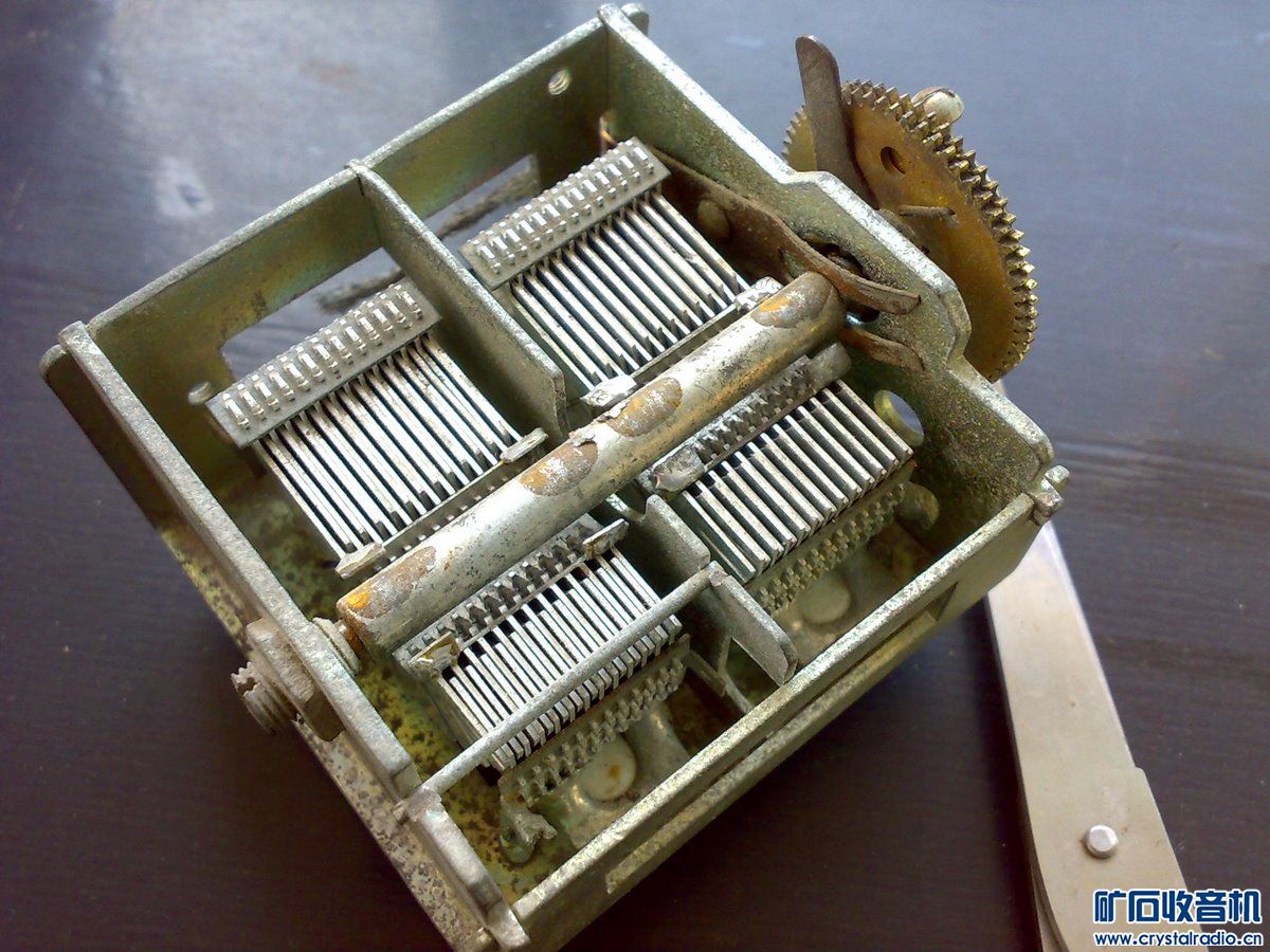

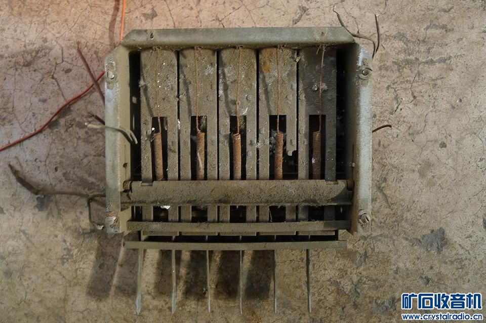

年前在破烂市场看到一只锈迹斑斑“老鸡” ,心中窃喜,讨价还价之后,归我了··呵呵
经过将近半个月的时间,修整完毕,灵敏度,选择性,音质都比较满意。

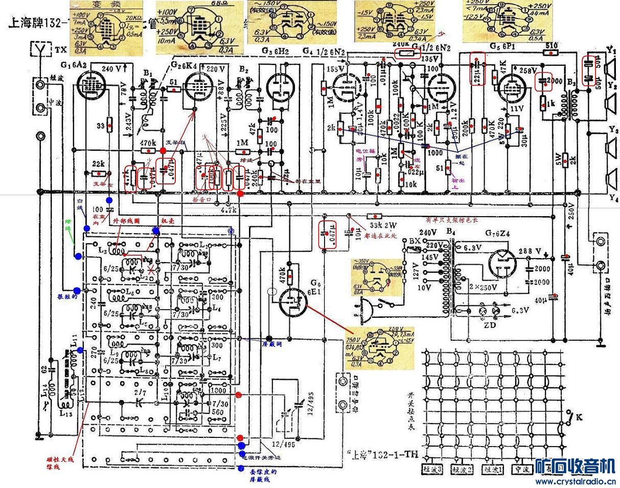

机器缺陷很多,具体如下:
1,双联被商家换成365p的,hgrrr老师赠与的原装电容,换上后效果很好,过程在这http://www.crystalradio.cn/bbs/v ... 1438&highlight=
2.轴套缺失,使用开孔器加工树脂纤维板

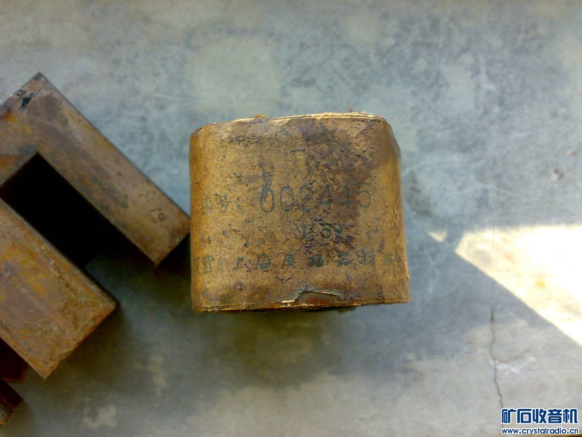

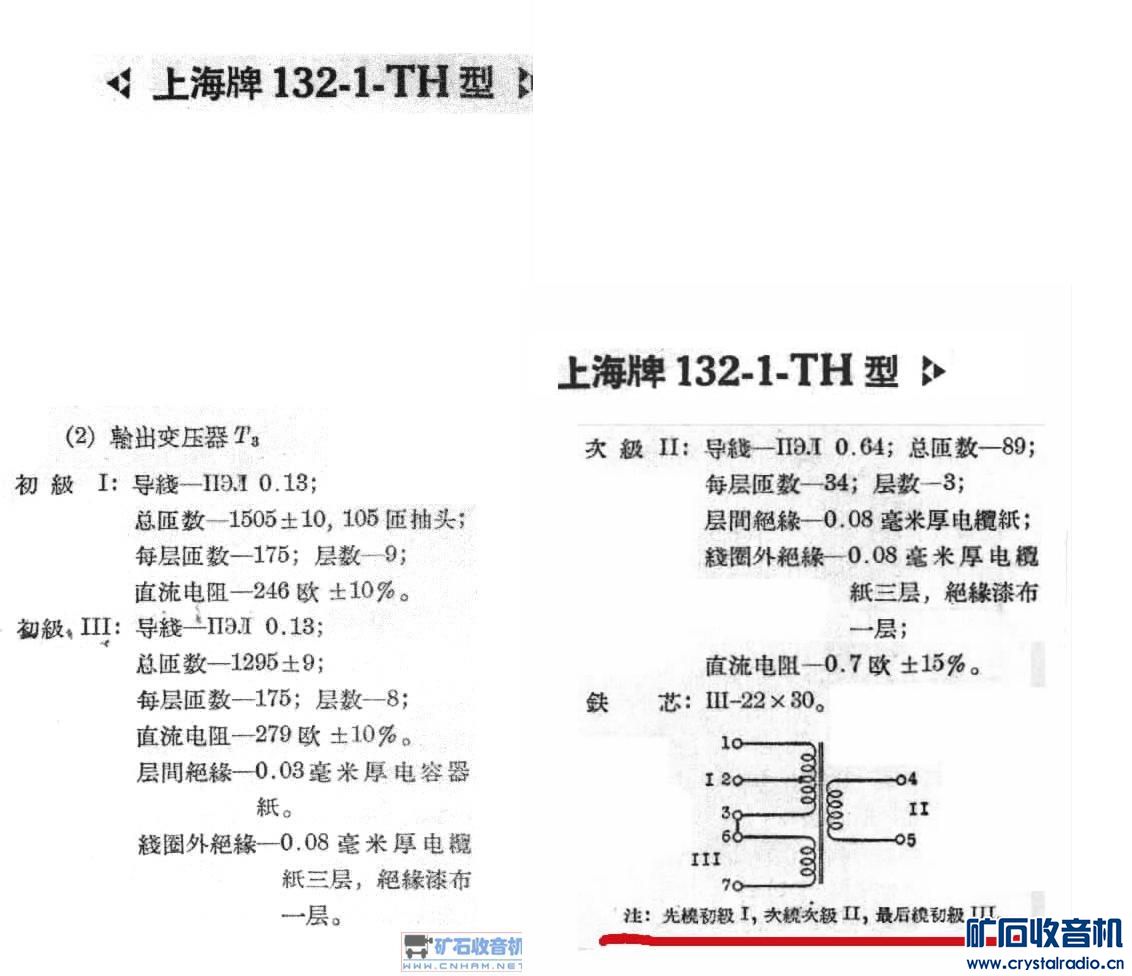

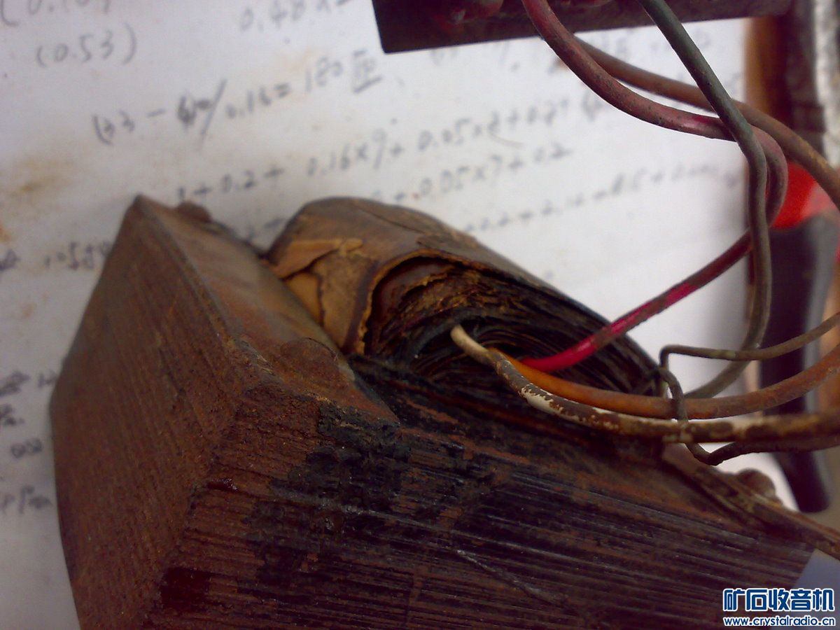

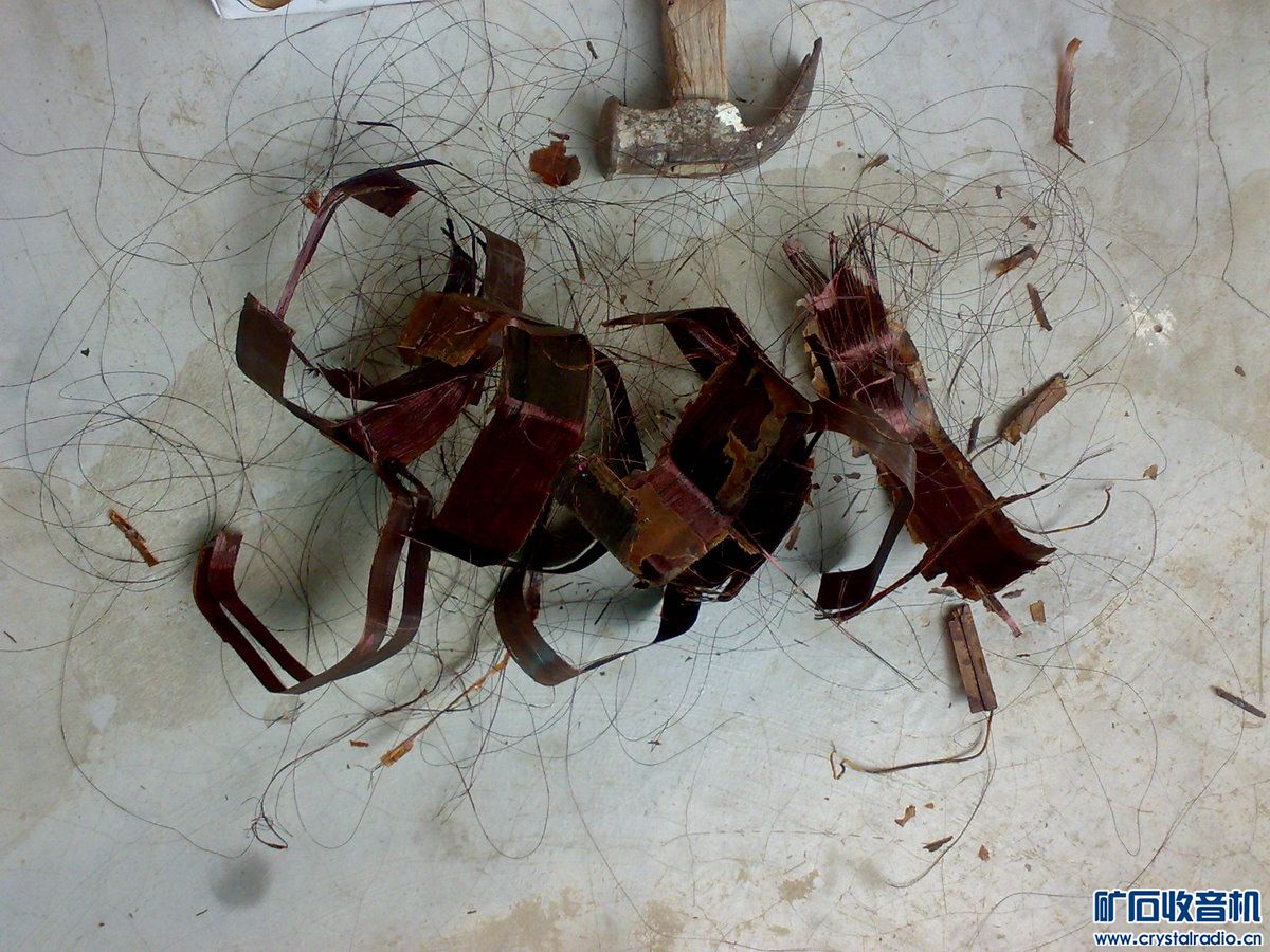

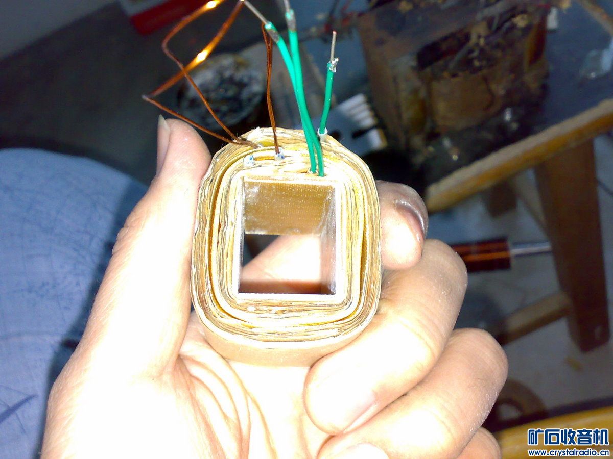

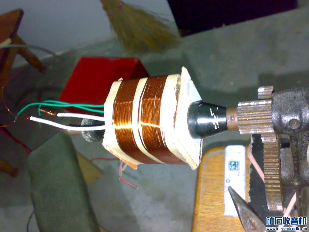

3.输出变压器初级开路,按照原始数据从新绕制

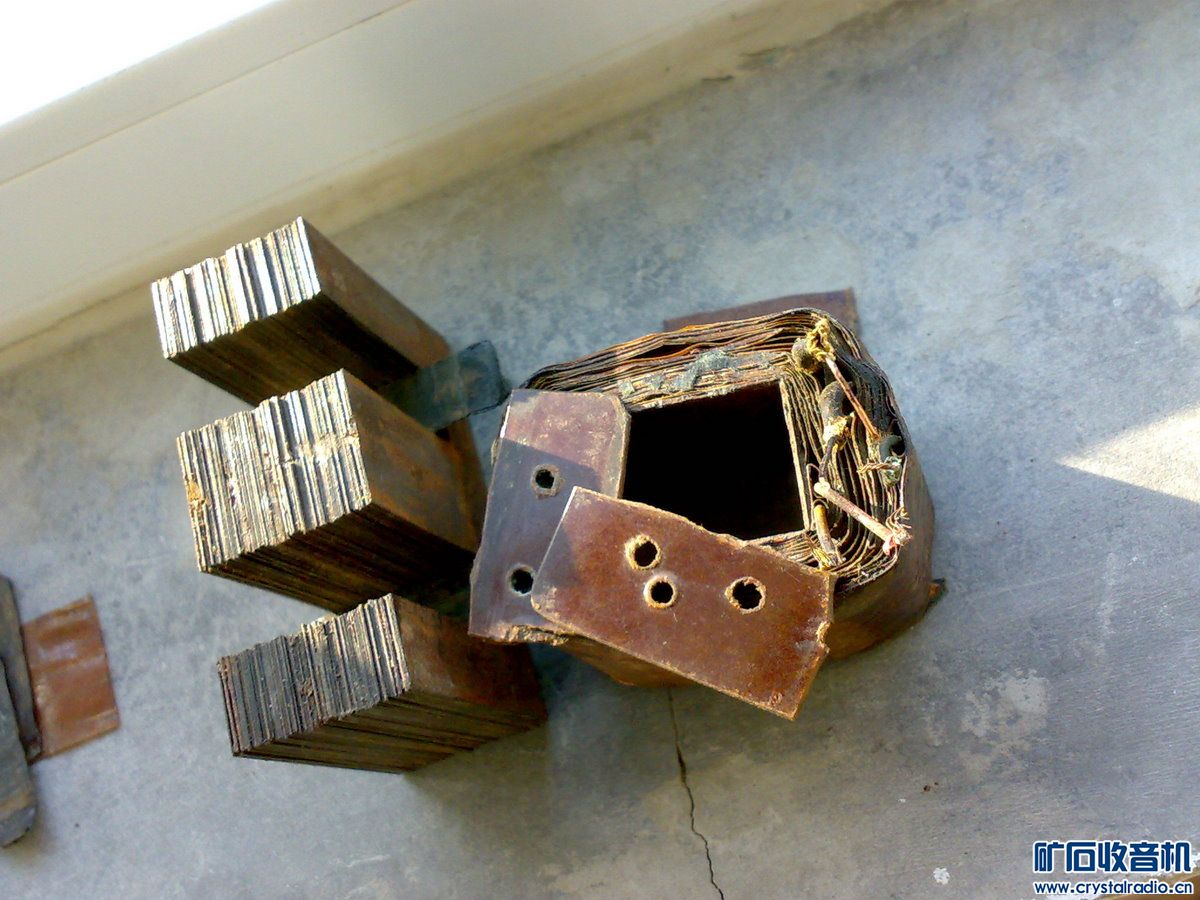

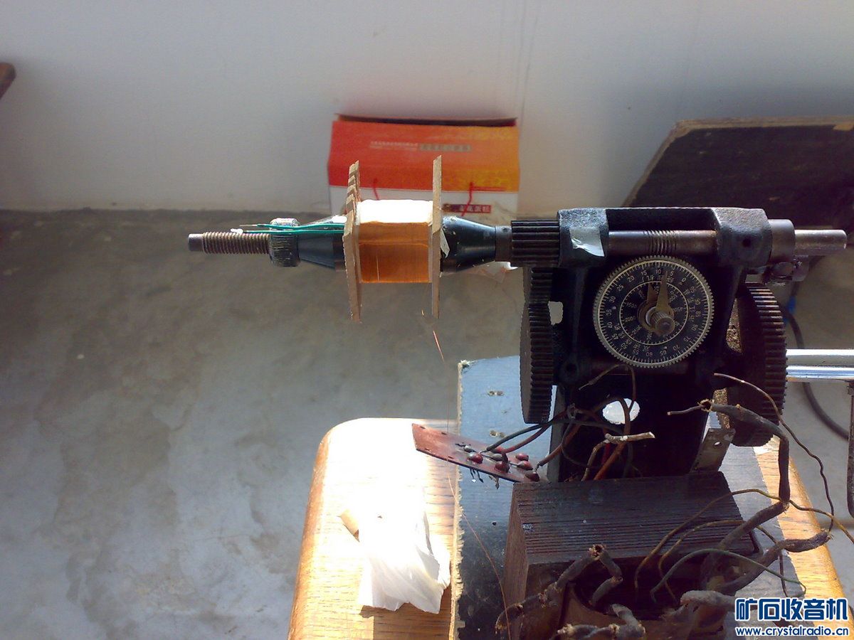

4.电源变压器次级一臂开路,初级未动次级全部拆除,由于窗口以及漆包线品种有限,0.23mm漆包线绕制独臂高压,整流采用晶体管桥式整流,6z4缓冲使用
5.拾音口缺失,使用红灯711拾音口改造代替,有一点点小,但足以以假乱真

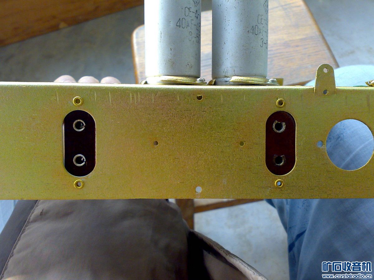

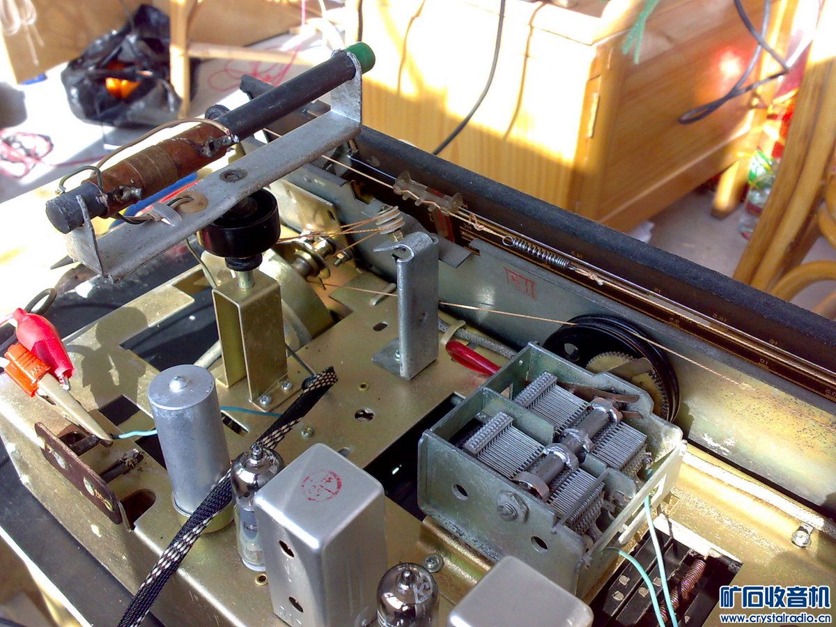

6.短波一本振磁芯缺失,用牡丹机芯短波磁芯改造替换

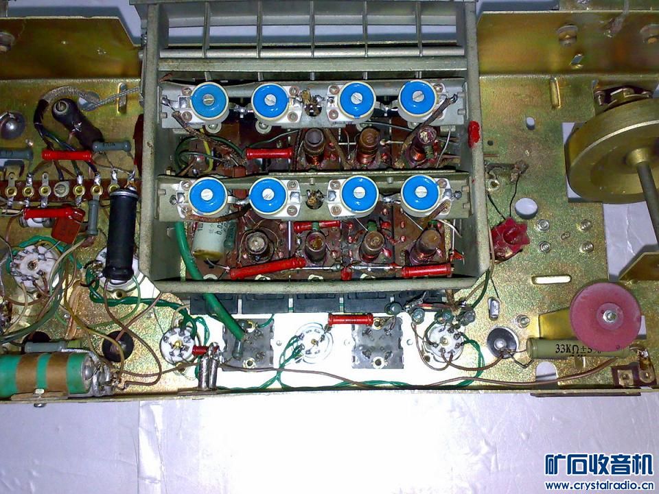

7.内部元件部分缺失老化
8.中周上家换了一只633的,没办法没有T401,将两支中周用312-1  312-2 改造代替,以后有机会还得换啊

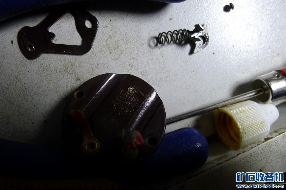

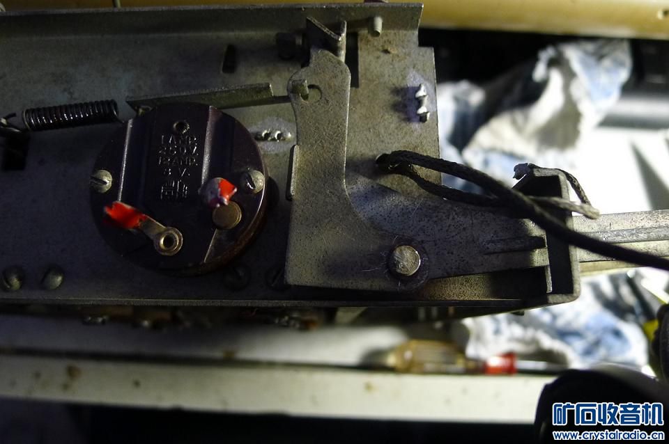

9.电源开关挂了,这个故障的原因主要是接触端子氧化、松动,用502紧固,效果很好,能达到100%断开、闭合。
10.磁性天线导线轮缺失,用牡丹机芯地脚铁改造,效果很好
11.低台锈蚀严重,电镀处理,像新的一样,效果无敌了!
12.原机旋钮缺失一组,用鉄料车了一对
等等-------
闲话少叙,上过程及图片,欢迎各位老师同学指导,批评!

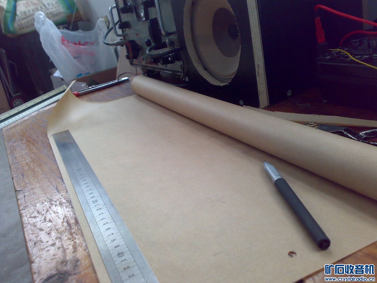

 楼主| 发表于 2012-2-19 17:43:12 | 显示全部楼层
回复 4# sdfjh99
    下文就是机壳了,我用别的木板做过试样,但是真的水平有待提到,并且器材不够,价格不菲
喷枪,气泵,等等·············都是投入,一个穷学生真的不能穷摆糊,等到自己有能力了在说吧,好饭不怕晚
