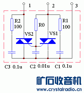

我捣鼓了10几天没捣鼓出来,手头元件少,希望高手解答。
电路要求负载低于2w时继电器不吸合,高于40w继电器一直吸合。电路不要太复杂,体积越小越好,我要装在插排里面。
希望把元件参数标出。不要纸上谈兵,理论可行的电路,试机会出现各种状况。

这个电路行不?
1脚是从动负载串联端;2脚是主动负载串联端;3脚接交流电源的零线端。
调节触发限流电阻R0能控制双向可控硅的导通程度。在将R0取零值时,其VS的压降约为1V。

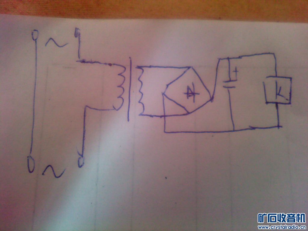

一个电流互感器和一个整流桥就可以解决。互感器初级串联在电路中,次级整流后驱动继电器,俺就这样用在电视机和机顶盒联动。

电流互感器可用一个小变压器来代替,继电器要用吸合电流小的,偏极继电器所需的电流较小。

发表于 2011-12-17 10:40:54 | 显示全部楼层
看来楼主想做个遥控全关机装置。其实这个好办:在电源插座的一条线上串联进一个整流桥,整流桥的直流端接大 ...
冰岛 发表于 2011-12-17 10:08
    无用功耗太大!!
回复
发表于 2011-12-17 12:27:25 | 显示全部楼层
俺这样用在电视机上好几年了。

回复 15# benli
    整流桥必须要么?这种小的继电器似乎交流也能控制,50hz左右似乎能保持持续吸合了吧?
