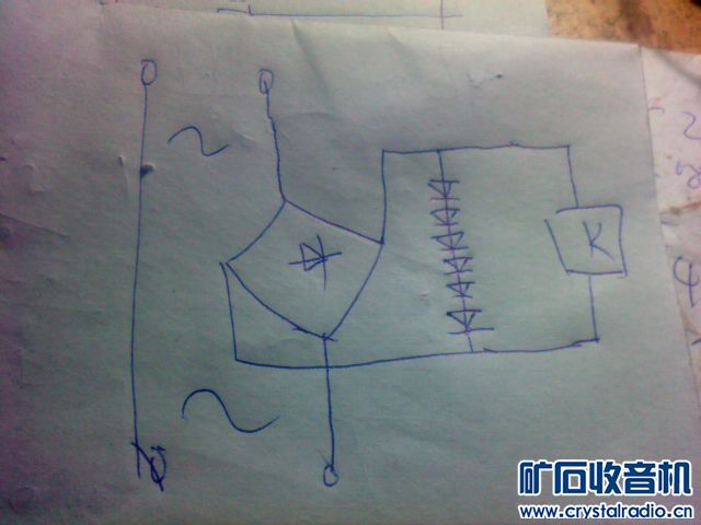

发表于 2011-12-18 18:31:12 | 显示全部楼层
这个和您的线路工作原理没有多大区别,只是少了一个升压变压器、多了个保护继电器的稳压二极管。 ...
冰岛 发表于 2011-12-18 11:04
    按照您的意思画了个图,您看看是不是这样?别的不说,光整流桥上的功耗就不低,功率越大,功耗越大,您说的那种匝数少的继电器根本没成品,小型继电器都是柳结的,无法拆开改造。。

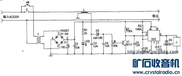

发表于 2011-12-19 15:33:37 | 显示全部楼层
网上搜的检测控制电路,有点复杂。
回复

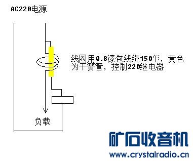

 楼主| 发表于 2011-12-26 13:42:24 | 显示全部楼层
非常不好意思,我的电脑前一段无法上网,有这么多的热心朋友回答,我现在用干簧管控制,电路简单,唯一令人遗憾的是低功率时线圈的交变磁场会引起干簧管颤动,不过平常到可以用!   公司的电脑慢的要死,回复一下要几分钟,打开个网页要4分钟,图片传了10几分钟电脑死机了!郁闷的要死!!!!
回复
 楼主| 发表于 2011-12-26 17:10:53 | 显示全部楼层
回复 31# zjd1103
    我现在就是用的这个方法,0.8的漆包线在干簧管上绕150匝,就是低负荷时交变磁场引起干簧管颤抖,继电器有哇哇叫声。
