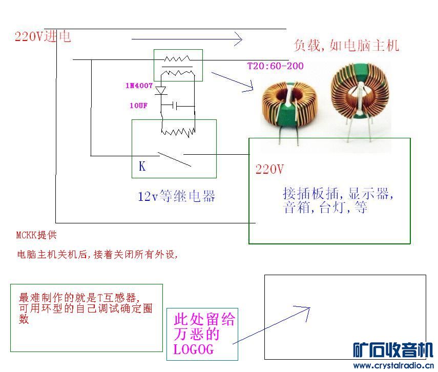

求设计一个负载电流检测电路

回复 36# 冰岛
    你好!你那两个电容什么型号?这个电路试过没?
回复
发表于 2011-12-27 13:21:18 | 显示全部楼层
回复 36# 冰岛
    这样还不如互感器驱动继电器简单,

 楼主| 发表于 2011-12-28 16:58:12 | 显示全部楼层
回复 39# 冰岛
    我回去试试,谢谢

发表于 2011-12-28 22:03:47 | 显示全部楼层
回复 1# leiyongheng001
未命名2222.JPG ,
兄弟我来为你彻底解决这个小KASS吧,看图,你懂的,超简单的电路,希望你制作成功,

 楼主| 发表于 2011-12-29 11:26:21 | 显示全部楼层
回复 41# mckk520
    正如你说,变压器太难搞了,关键是磁环不好选择,我以前试过,带不了继电器硅钢片的又不好找
