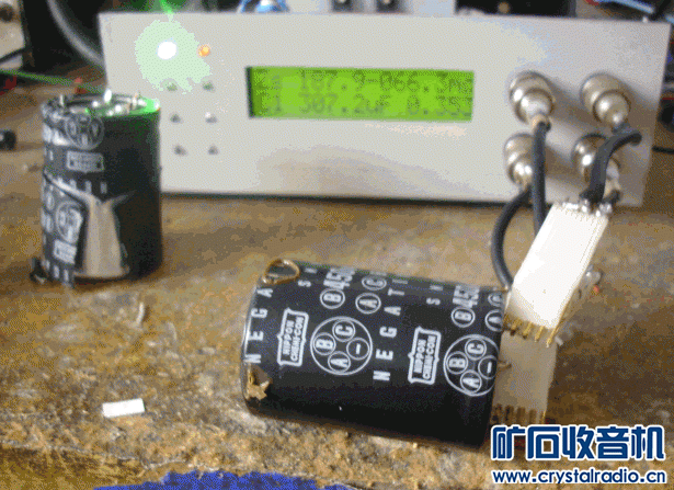

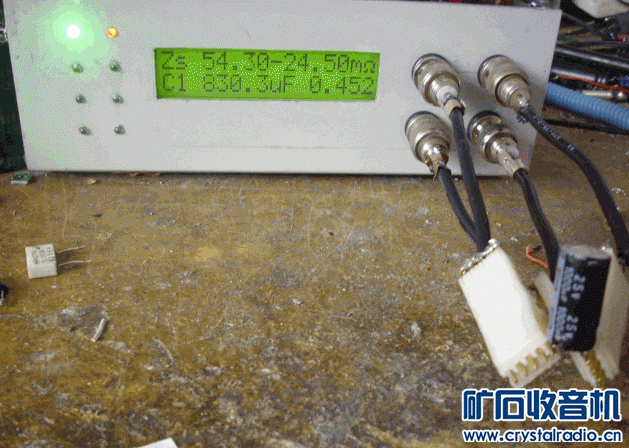

机箱面板装修比以前好看一点,内部也进行修改,将三端稳压集成单独做一块板,不过说说在拆元件要注意,拆两三次就会铜皮坏掉,今天天气好热回南天,有二十几度测一测以前测过的元件,好稳定。问一问许老师现在100Hz测量短路电阻很难达到以前的0.10毫欧。现在只有0.8毫欧,是不是温度高原因。
再测5个并联50毫欧阻值
再测1个50毫欧阻值
