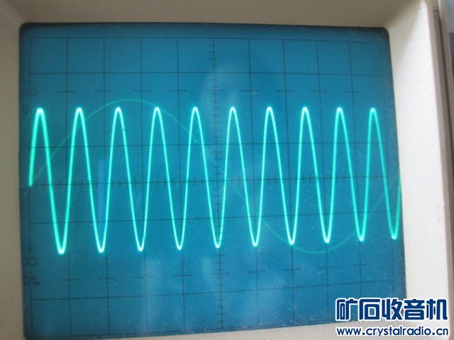

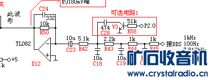

发表于 2014-7-20 17:06:07 | 显示全部楼层
有个疑问,DDS经过三级滤波以后,输出幅度不是180mV左右,100Hz,和1KHz,波形峰峰值为5V和4V,7.8KHz的输出约300mV,不知道为什么??
发表于 2014-7-20 17:07:28 | 显示全部楼层
运放我换成TL062,不是用TL082,请坛友帮忙分析一下.
