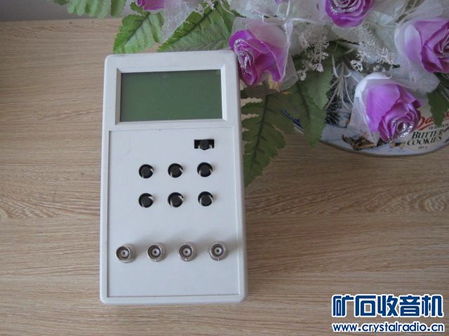

chisir 发表于 2014-5-22 17:49
打算用BNC接插件,比较好买,外壳找了一个,先用着再说,不能老是裸奔了.
这个壳在哪买的??
发表于 2014-5-24 20:32:52 | 显示全部楼层
电子市场买的.
发表于 2014-5-25 11:56:06 | 显示全部楼层
用的是没背光的屏 ?
发表于 2014-5-25 18:03:14 | 显示全部楼层
12864的屏,白色的那块就是背光板,不过背光不好固定,只能用棒胶固定.许老师100K电桥的技术现在还不是特别成熟,所以先做一个7.8K或者10K的来看看效果如何.买了几套的物料,到时候测试下来如果精度满足要求,剩余的可以转给需要的坛友.外壳找个一模一样的基本上不太可能,除非去开模具,模具费要1万块左右,不太现实.

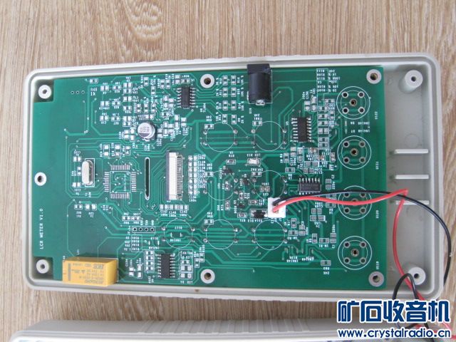

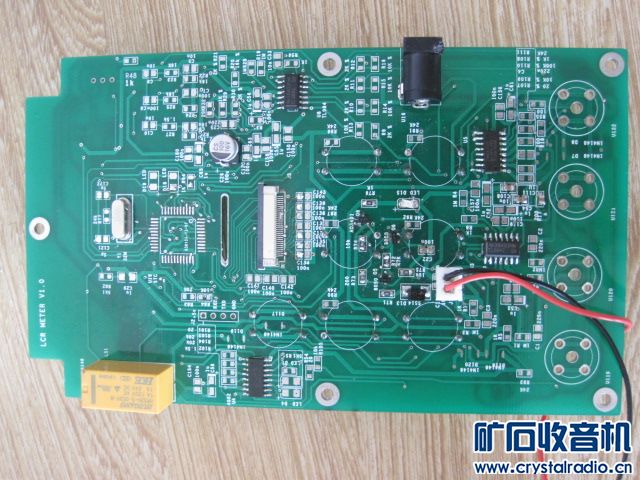

发表于 2014-6-11 09:03:21 | 显示全部楼层
7.8K,电路板终于回来了,还在焊接中,试着看看外观.

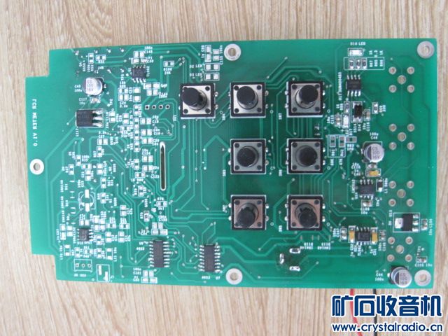

发表于 2014-6-11 09:05:19 | 显示全部楼层
接着来.按键尺寸做板子的时候测量有点误差,偏了一点.
发表于 2014-6-11 09:08:52 | 显示全部楼层
电路板的外观,锂电池用5号锂电池,容量不大,两节总共才1300mAH左右,不过凑合着用.充电电路调试通过,昨天让sun4004bs充电,正常,充电到8.4V终止充电.负压LM2662,卖到假货了,用了ICL7660代替,目前由于功耗比较大,稳不住-5V,大概-3.7V.
