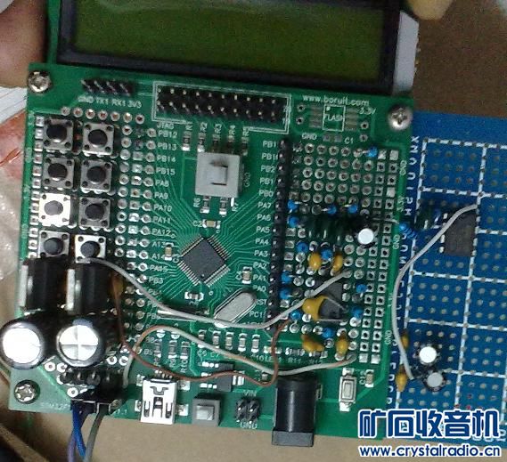

 楼主| 发表于 2012-12-14 08:47:57 | 显示全部楼层
当上下臂增益档位不相等时,会更多引入放大器长稳方面的误差。
本表的主量程,是“规定为”:上下臂测量时,最多只有一级增益不对称。
仅一级增益不对称,在校准时,它的误差已基本消除。
两级不对称,(27倍增益差),本表没有专门校准。所以称为扩展量程。扩展量程的精度略低于主量程。
量程查找算法:是自高位档往下查档位(即假定测量之前表笔开路),每次向前跳10位增益,如果跳过头了,则按3倍、9倍向后细查档位。理论上,不可能查到27倍(因为这时,程序内部判定,这时还得跳大档)
因为3倍放大与9倍放大,都是校准过的,所以精度不会有问题。27倍放大没有校准过,精度就会差一些。

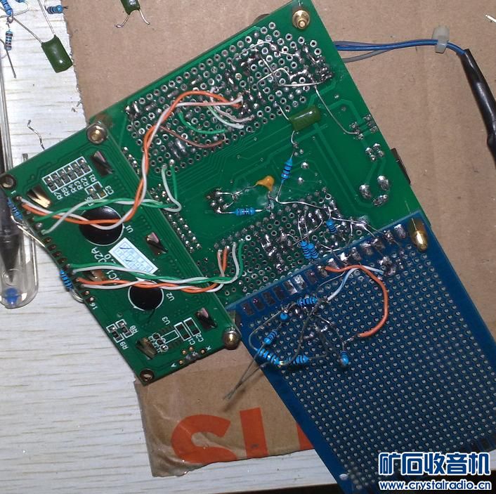

 楼主| 发表于 2012-12-15 20:58:42 | 显示全部楼层
重新设计电桥,采用标准10kHz的。AD使用12bit的,最终指标可能会比STC好一些。
