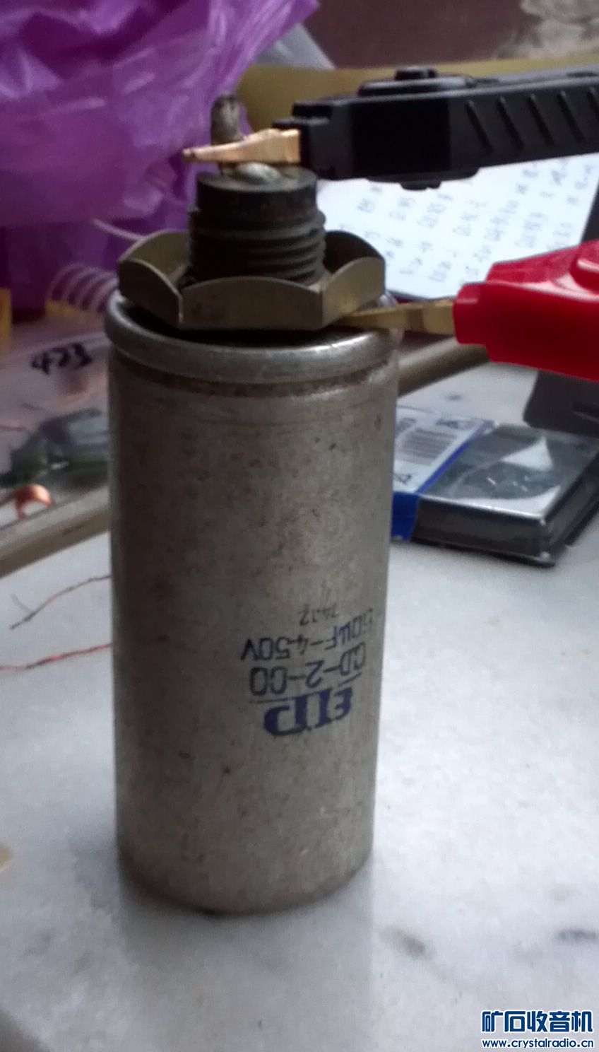

帮忙看下图中的老电容还能用吗,用这电桥检测一般什么样的质量还是好的,什么样的一般就基本不能用了
