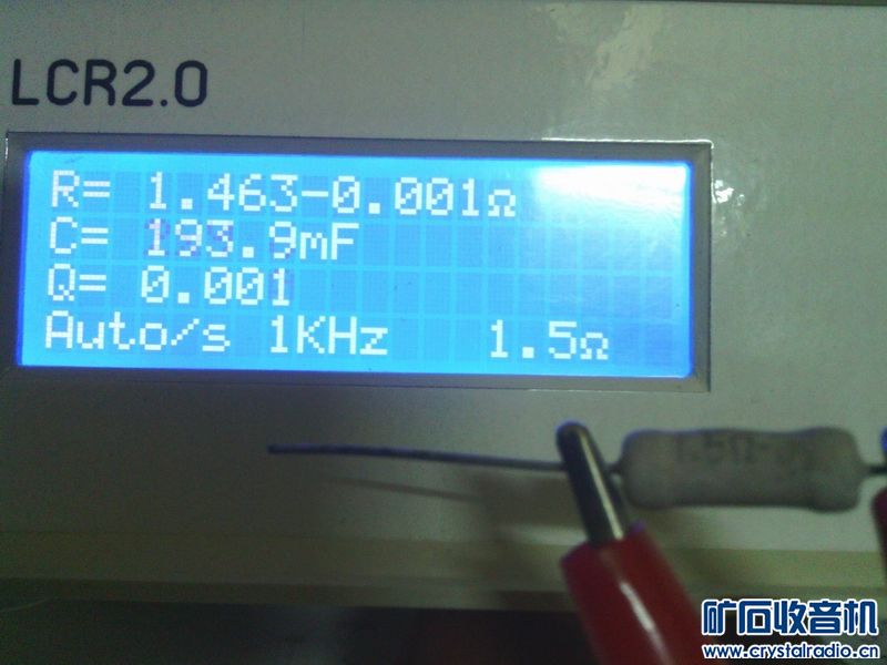

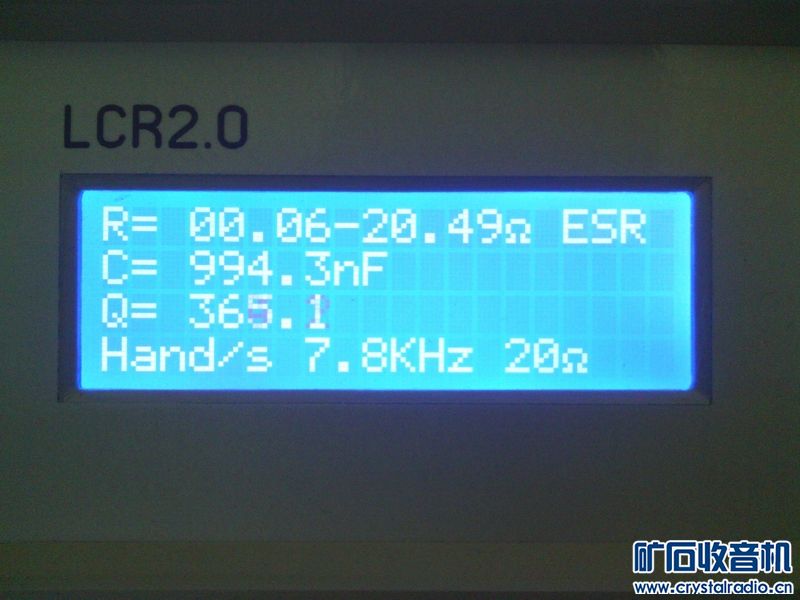

自动桥已经改装完毕 ,  下面说一下我改装遇到的问题
    我的2.0刷3.0  自动挡无法测量,  屏幕全是0 , Q值999。  后来清空数据(好像是按5个C清空数据在按L保存)  ,这下可以测量了 。 又重新校准 , 不过校准项从R4以后就无法校准?(接1M电阻)  数据有时正常 , 有时乱跳 ,  跳过不调。   校准完毕后, 回到自动挡,  测量元件档位不自动变换 ? 无法测量 , 断电从新开机恢复正常 , 可以测量 。 后来发现只要进入校准菜单就得从新开机才能测量  ,否则还是不能正确测量 。原来刷2.0的没有遇到过此类问题
  这是我改装后遇到的问题 , 不过3.0 用起来还是很顺手的 , 虽然有几项无法正常调试  ,不过简单的测量几个元件 , 精度还是挺好的 , 挺快速的 , 不用像2.0版的来回换挡
还有一个问题就是电容的Q值  , 测量CBB0.2uf/630V的电容,  原来显示Q值那项 , 现在只显示58点几  ,测了几个都是  ,不像2.0版的显示999 , 不知什么原因。
  希望老师看到能帮解答一下  O(∩_∩)O谢谢
经朋友指点  自己又看了源文件   自己眼拙  R4调试是接100K的电阻   显示1M  我就以为是接1M电阻   电桥装好挺长时间   都忘记怎么调了  在从新调一次   抱歉抱歉
2.0版的提示电阻是100K的么(忘记了)   3.0的是1M的
由于自己调试的失误  造成电容当Q值不准确    还有就是调试完回到测试状态是手动挡  超量程当然无法测试  本人愚笨  英文提示怎么也记不住  刚刚调试才发现   抱歉抱歉

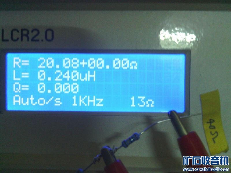

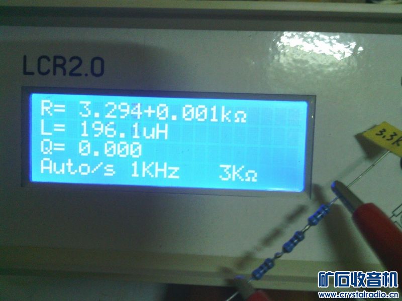

发表于 2012-12-1 18:06:12 | 显示全部楼层
该装3.0后,测MR电阻,精度如何,显示稳不温
发表于 2012-12-1 18:38:24 | 显示全部楼层
手里没有高精度mΩ电阻  测了几个普通的mΩ电阻  个人感觉还是挺准的(每个人对精度要求不同)  由于3.0版的取消平均值,所以读数变化 3-5个数变化吧
