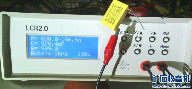

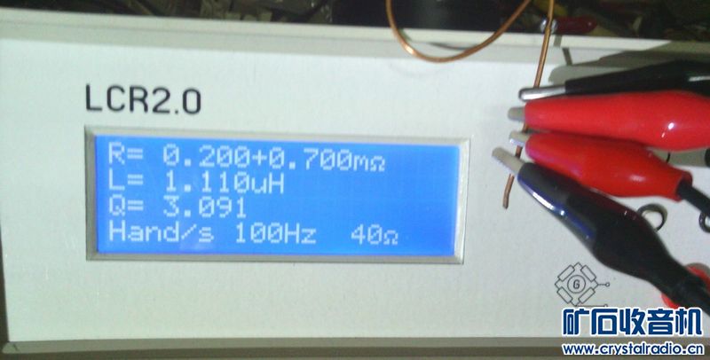

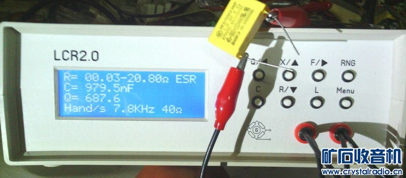

这次精度改变不大,只是更新后方便测试,省去手动的麻烦,曾用0.1%20K.10K.10欧.20欧.CBB223.104.钽电容1U,三洋OS10U电解,红宝石1000U电解,与0507版对比实差尾位几个字(0.0XX)的差别,感觉速度快点好,这个稍慢。这里上一张0507版的实测数据,为了不影响其他网友浏览贴子,不上太多的图了,

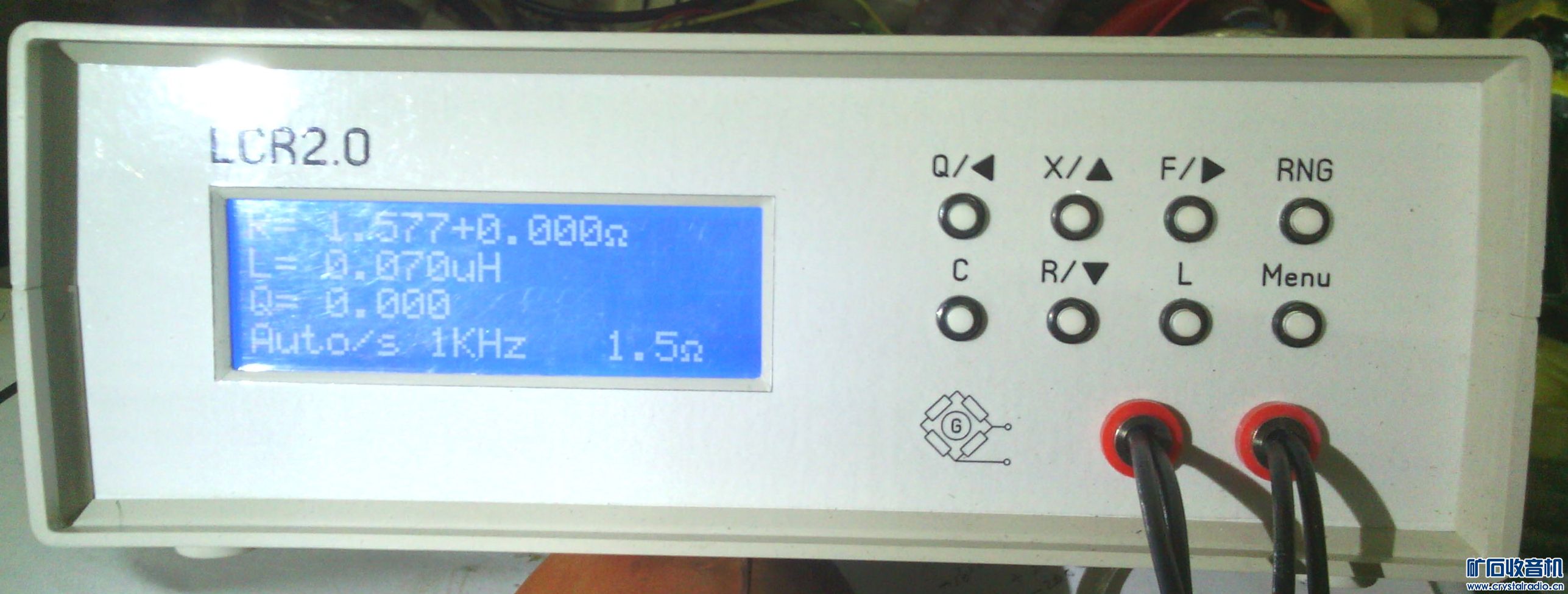

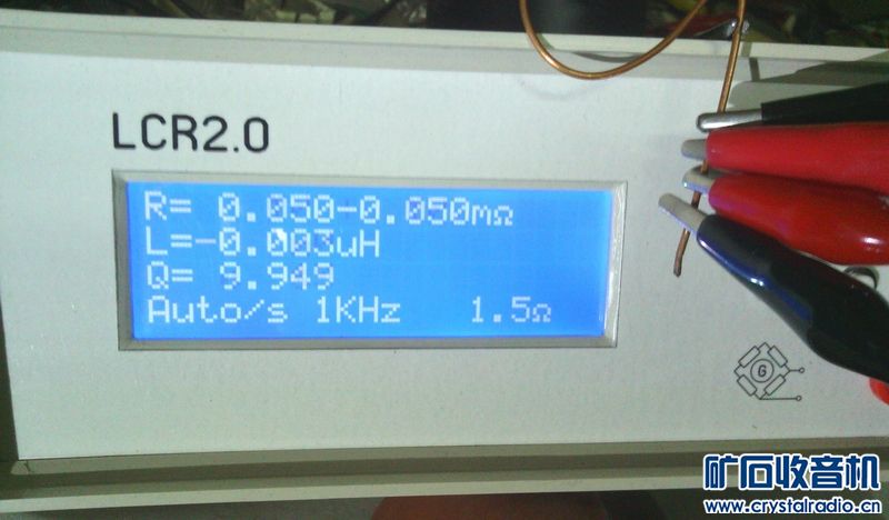

3.0版
自动档,有短路清零、开路清零功能的。请检查一下零点情况。明显不归零,请按C键,会自动保存的。
手动档,是没有清零功能的,主要是用来检查残余值的,以及校准用途。
 楼主| 发表于 2012-12-7 12:52:00 | 显示全部楼层
清零有6个档位,会自动锁定,但需手工切换频率:
A1、B1、C1短清
A4、B4、C4开清
完整清零,要操作6次,每次清零数据都被保存在eeprom

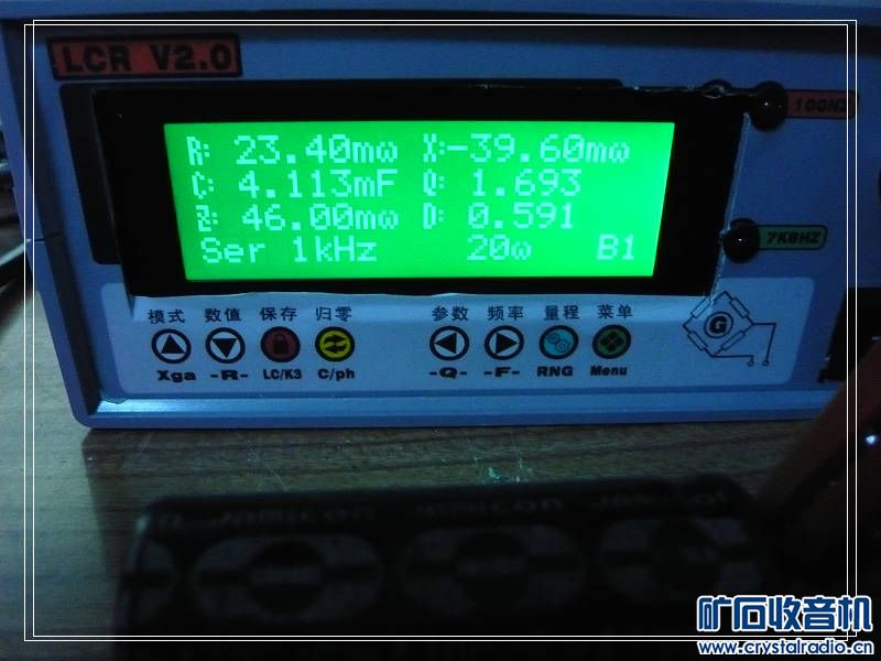

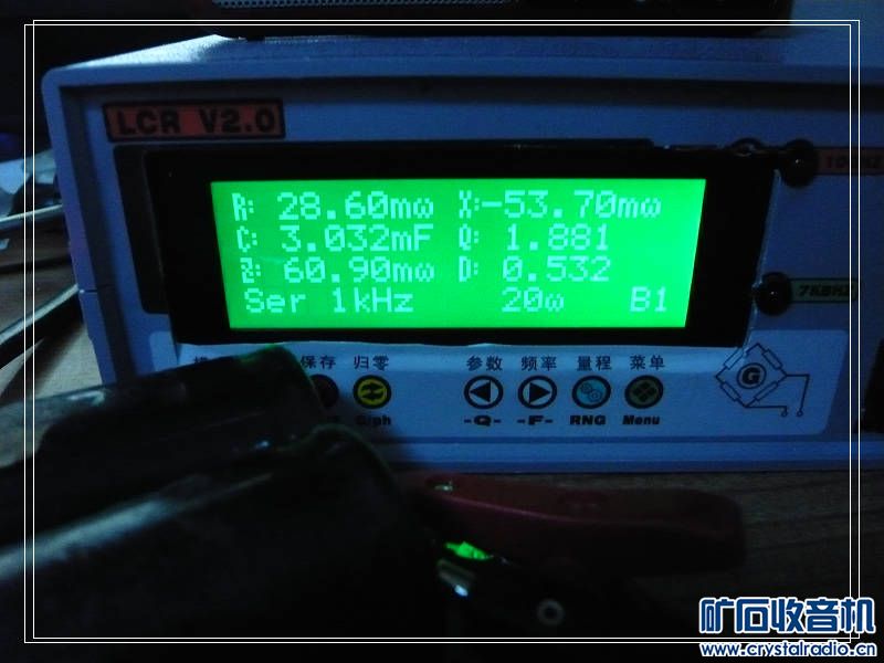

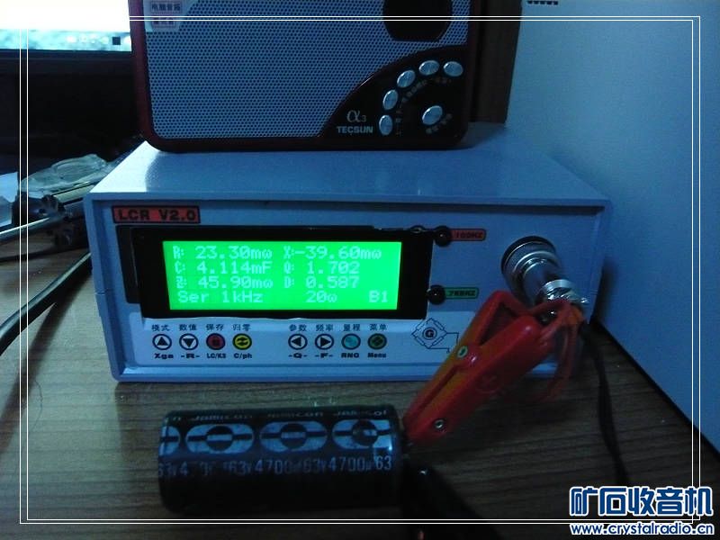

我的使用2004国庆版,手动的,能测几千微法的电容,而且精度还可以。
