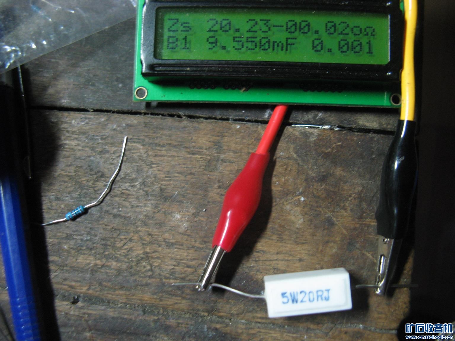

发表于 2012-5-31 20:31:44 | 显示全部楼层

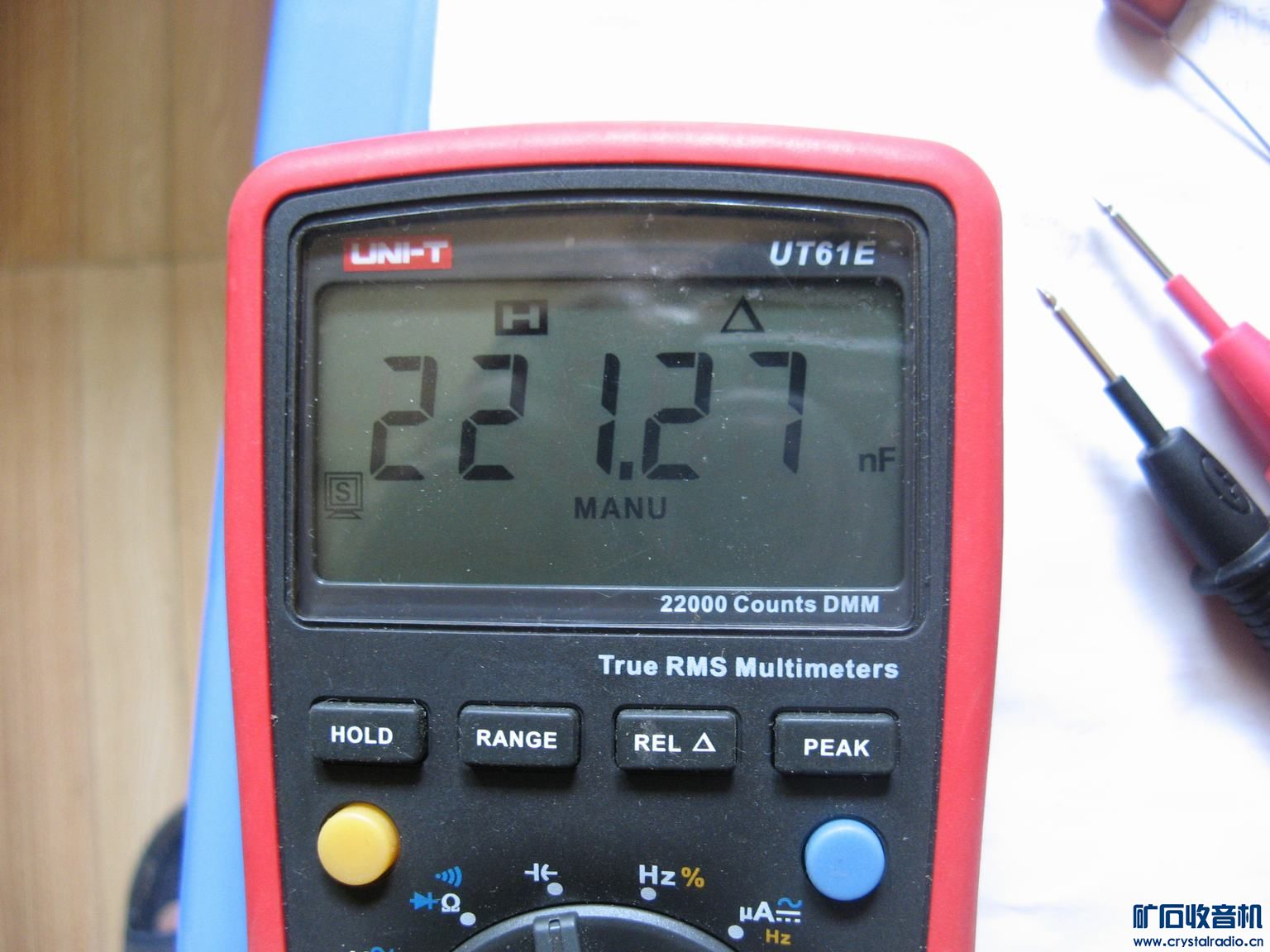

224万用表测试值
224电桥测试值
104电桥测试值

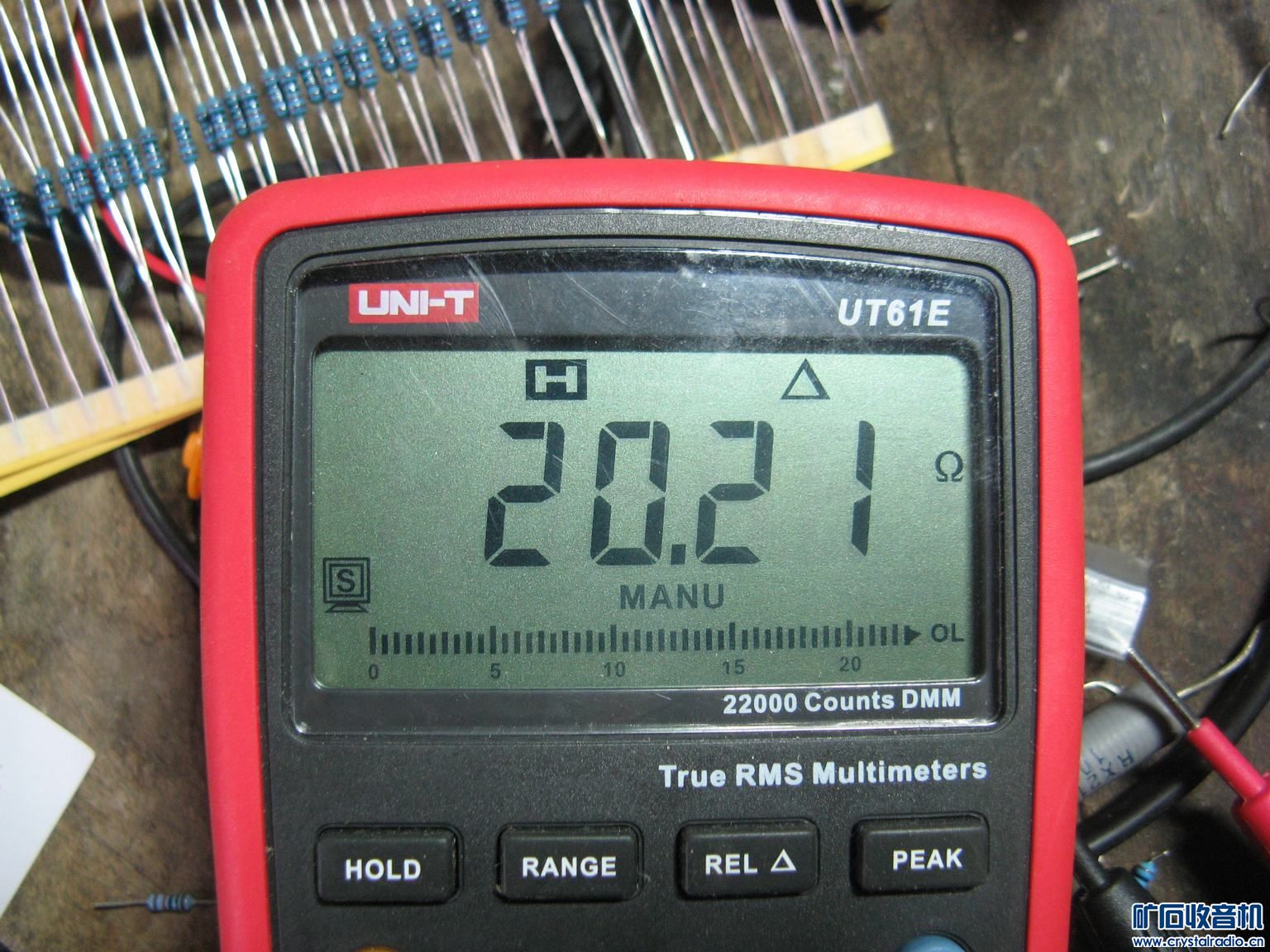

20欧姆万用表测试值
20欧姆电桥测试值

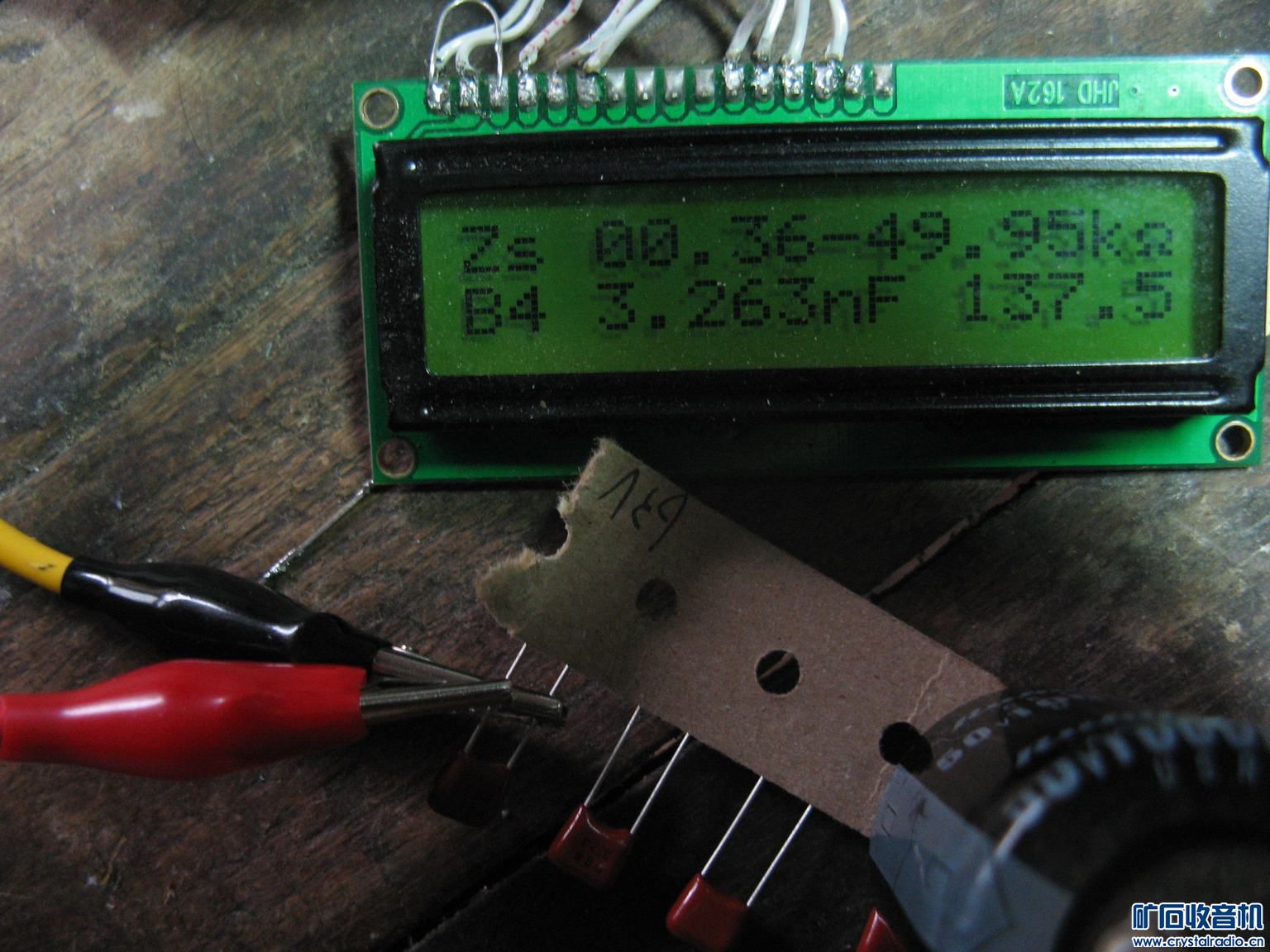

473电桥测试值
3n电桥测试值
发表于 2012-5-31 21:08:54 | 显示全部楼层
xjw01 发表于 2012-5-31 20:21
用我前面给的连接,买回TL082与CD4053等芯片,特别是CD4053。估计这是捷径。
否则,得改程序才能校准得回 ...
谢谢许老师,知道了。

 楼主| 发表于 2012-6-1 18:00:45 | 显示全部楼层
gaoyoucheng 发表于 2012-5-31 20:31
我做仿的LCR
刚焊完电阻与电源
你使用了12年的片子,所以精度受到限制。
若是12年1月的片子,注意AK参数的校准,校好它,精度可以提升到0.3%以内

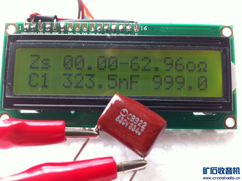

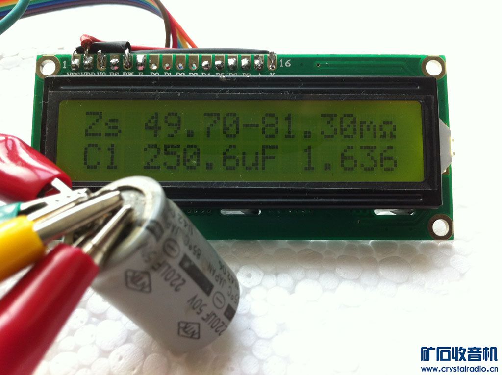

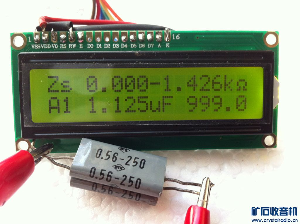

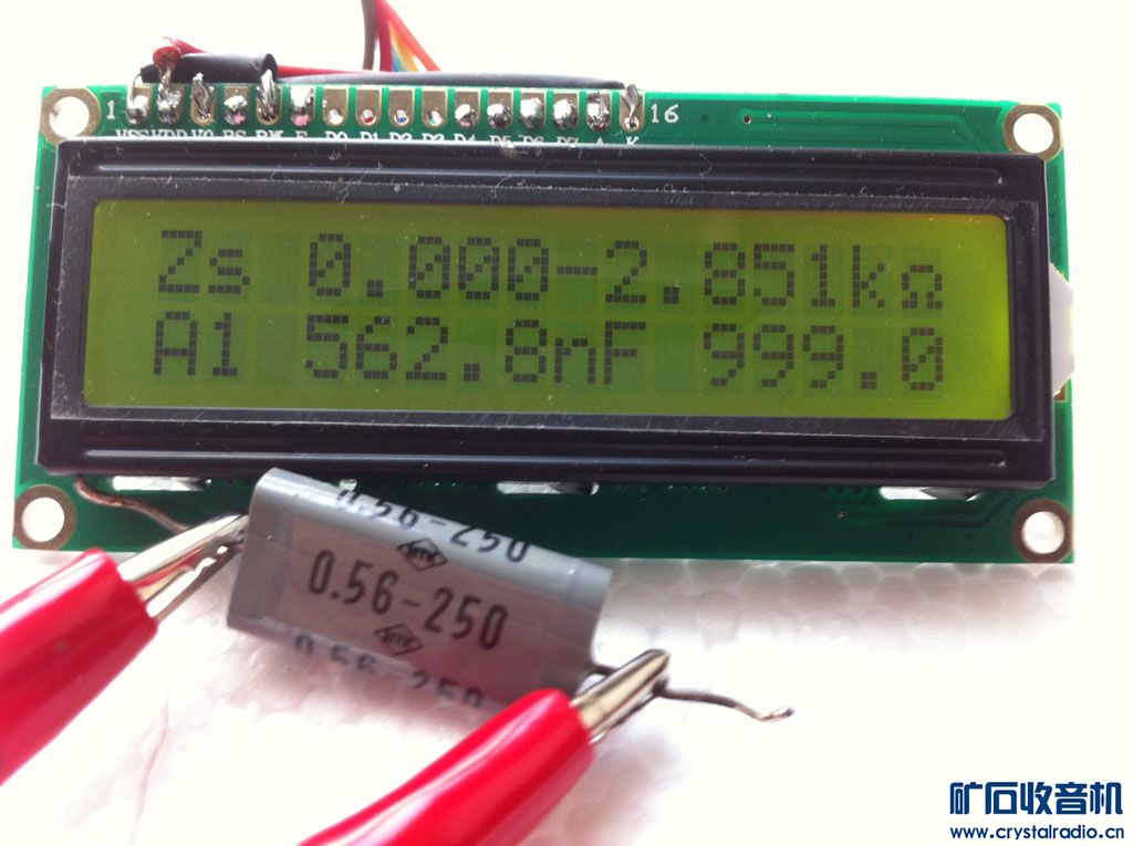

发表于 2012-6-2 20:39:19 | 显示全部楼层
重新校后情况,不知是否达到设计要求。
474CBB/630V C1(20R7.8kHz)
334CBB/630V C1
104CBB/630V C2
223CBB/630V C2
564/250V
564并联测量
220UF/50V A1
220UF/50V C1四线测
表笔四线短路电阻
发表于 2012-6-2 21:15:34 | 显示全部楼层
朋友,这个不错啊,短路0.1m欧啦,恭喜啊。
发表于 2012-6-2 21:23:24 | 显示全部楼层
榴莲 发表于 2012-6-2 20:39
重新校后情况,不知是否达到设计要求。
朋友!不错,恭喜!
