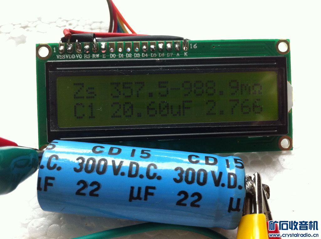

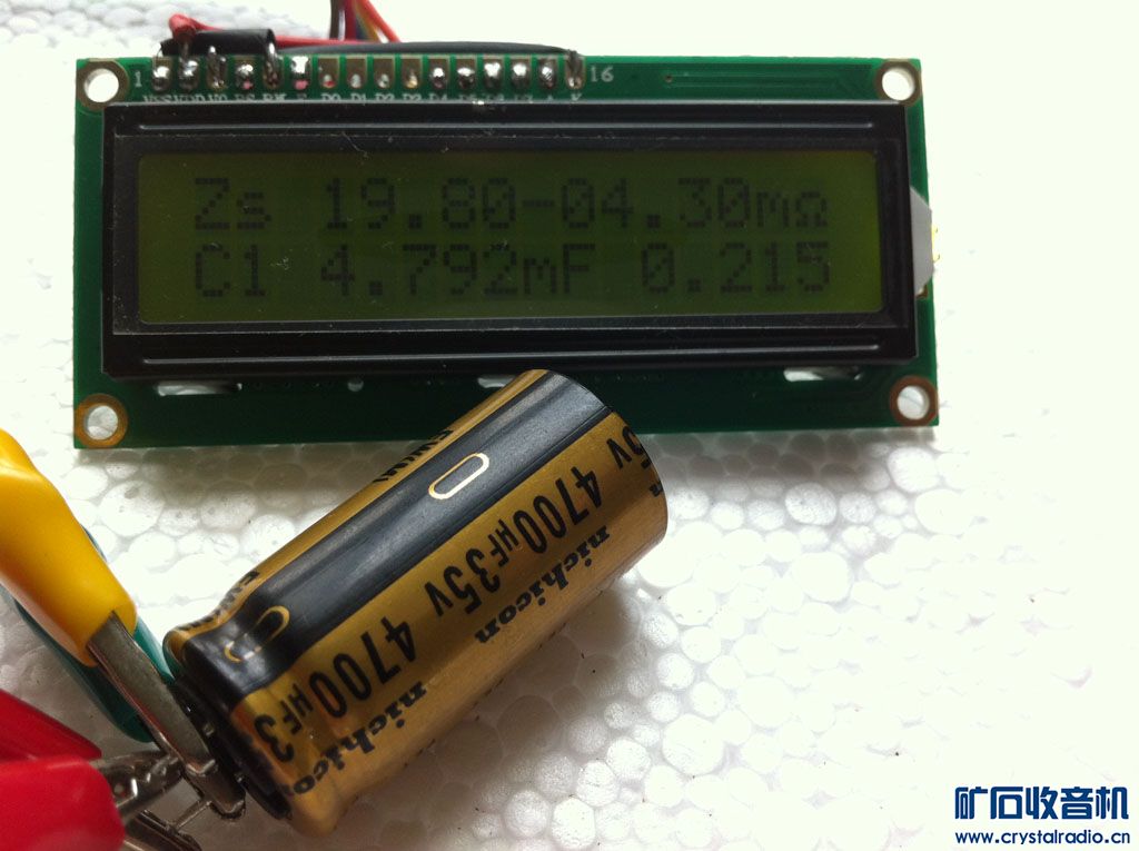

再上些图:
几十年的老电容A1测
四线C1测
10000uF/50V电容 A1测
四线C1测变电感了
4700uF/35V(四线C1)
33uF/400V(四线C1)
47uF/63V(四线C1)
LCR表细节

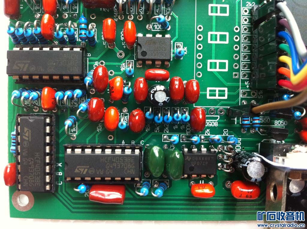

发表于 2012-6-4 10:33:03 | 显示全部楼层
榴莲 发表于 2012-6-3 13:51
许老师对运放的选用是有要求的,如一些音响发烧级的运放不一定适用.
TL082是JFET结构4580不是,TL082总谐波失真0.003而4580是0.0005,4580的失调电压是0.5-3mv失调电流是5-100nA还带频率补偿适合增益与相位要求同步放大的工业测量应用方面,安桥天龙等AC-3解码器有很多都是用它,旧款CD上光头伺服控制也用它,卡座上就更加常见了,足可见其实用性。看PDF主要是没有输入阻抗参数还有转换速率没有TL082的13UV/S高,我觉得可以尝试一下看能否把精度再提高一些。
发表于 2012-6-4 12:14:57 | 显示全部楼层
这个精度用用已经够了,手头没有4580,有lm358和NE5532,现在把座拆了也没法试了。
发表于 2012-6-5 13:15:33 | 显示全部楼层
用12号左右的注射器针头就很好拆了,别嫌麻烦啊,为了精度,就是DIY的追求,就像许老师把这个单片机的功能开发到了极限。再提供一个可参考的JFET结构的运放,不过好像比较贵,性能一流,也不知其他坛友试过没有,好像有人试过LT1057代TL082的没成功,说是结果一塌糊涂,不敢苟同,有机会我也试试。

 楼主| 发表于 2012-6-5 13:48:39 | 显示全部楼层
用高频的运放代替,常常要做相位补偿,不然,运放无法稳定工作,因为,运放前端接的是表笔,会引入射频干扰或反馈,或者,有的运放本身不许接入容性负载,这些对本表是不利的。

xjw01 发表于 2012-6-5 13:48
用高频的运放代替,常常要做相位补偿,不然,运放无法稳定工作,因为,运放前端接的是表笔,会引入射频干扰 ...
高频运放?是哪个参数表示的?相位补偿复杂吗?加上后对表的精度影响几何?
发表于 2012-6-5 20:38:50 | 显示全部楼层
楼上兄弟,我试着用LT1057,AD827,LF353,NE5532等替代过TL082,经对比发现没有明显的改善,有的甚至不稳定。花了一些冤枉钱,也没起作用。不过我倒是建议你可以用tl062或tl072换换试试。
发表于 2012-6-5 20:51:17 | 显示全部楼层
sdgd 发表于 2012-6-5 20:38
楼上兄弟,我试着用LT1057,AD827,LF353,NE5532等替代过TL082,经对比发现没有明显的改善,有的甚至不稳定 ...
呵呵,我的就是用的TL062。
发表于 2012-6-5 20:52:00 | 显示全部楼层
tl062或tl072是跟TL082同样结构的,只是功耗低得多而已,LT1057也是JFET的,而且参数里的指标很适合精密仪表应用啊

5532在音频范围称皇,AD827在家庭影院震撼,LF353也应用与仪表哦,不知你有没有深入分析其它原因呢?
发表于 2012-6-5 21:15:18 | 显示全部楼层
我是直接代换后前后对比的,具体没能力分析。就LF353还凑合。其他的不能说不好,只能说不适合这个电路。就像许老师说的,这些芯片不适合这个电路,除非更改电路。
发表于 2012-6-5 21:20:34 | 显示全部楼层
所以我问他关于运放高频补偿相位误差的问题,希望他能把这个表的精度提高到更高水平,造福关注的坛友,呵呵。LT1057不会比这个TL082差吧?
发表于 2012-6-5 21:30:29 | 显示全部楼层
兄弟!我感觉这个方案电路许老师已经快做到极限了。再想提高一点精度,需要付出很大的代价(时间和金钱),好像不怎么划算。除非用高精度独立的ad,并更改其他部分电路。纯属个人意见。
发表于 2012-6-5 21:32:17 | 显示全部楼层
用lt1057当然可以,需要更改周围的电路与之匹配。其实tl082用在这儿是合适的,既通用便宜,也基本够用了。
发表于 2012-6-5 21:42:52 | 显示全部楼层
你是如何修改这个运放周边电路的,可否上图参考一下?主要是感觉TL082没有这样的精度,所以只能做到0.3%的精度,当然这个是建立在对单片机集成的A/D转换器12bit精度之上的考量,如果这个A/D转换只能做到如此也就只好用TL082,062,072系列了,权当探讨一下好了。
