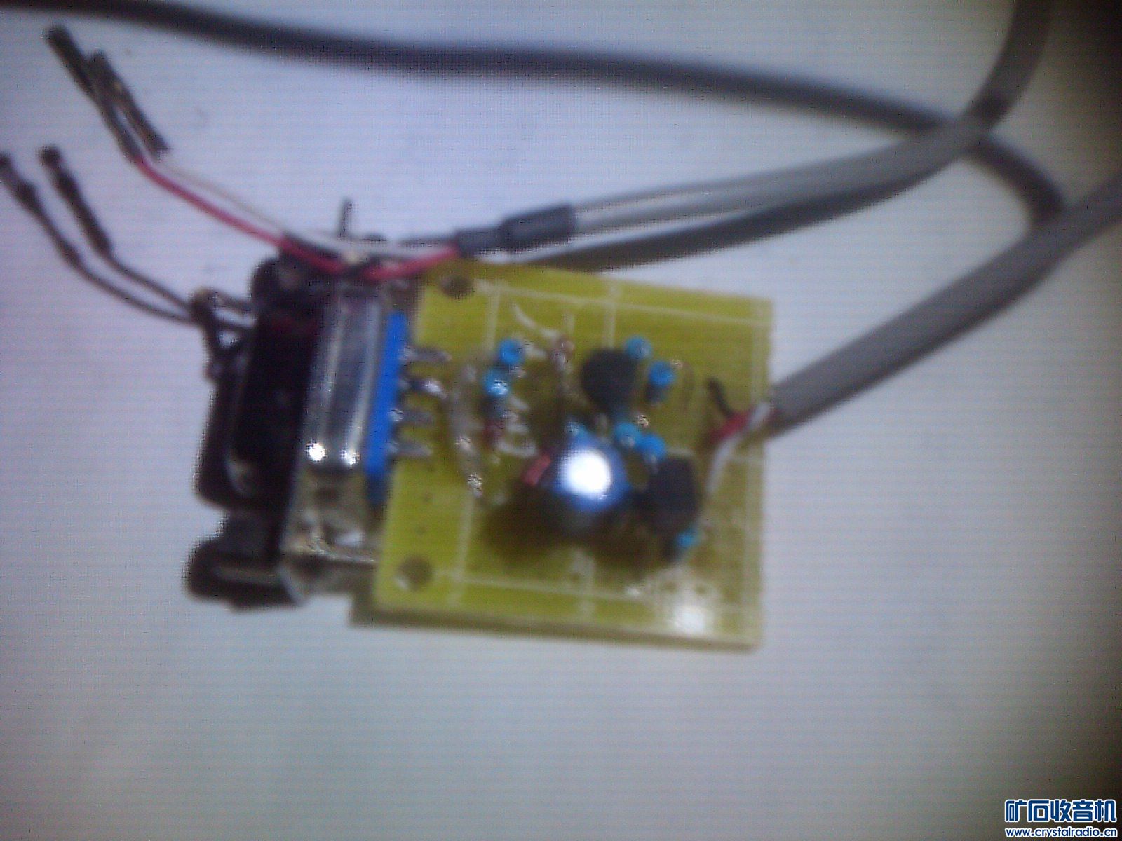

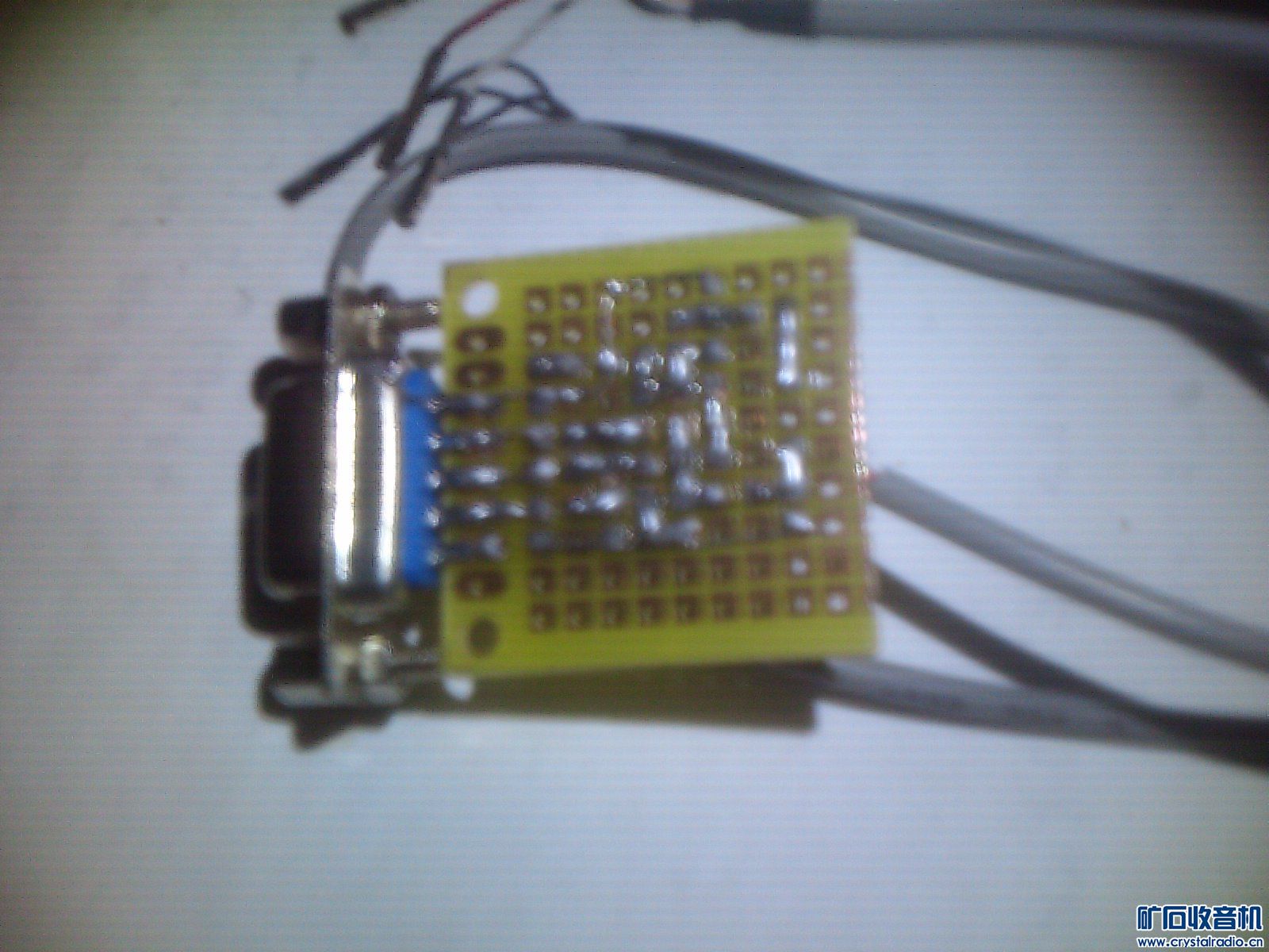

发表于 2012-3-20 11:46:10 | 显示全部楼层
请教许兄
在ISP下载线连着电桥时,按键失灵,每几秒种发一响声,
有时侯下载程序后LCD会花屏
必须把ISP下载线的那三根线从电路板拔下来才能正常工作.
如果下载线能一直连着电桥的STC单片机一起装盒子,就放便使用和随时下载程序了,能兼顾吗?
这是下载线:

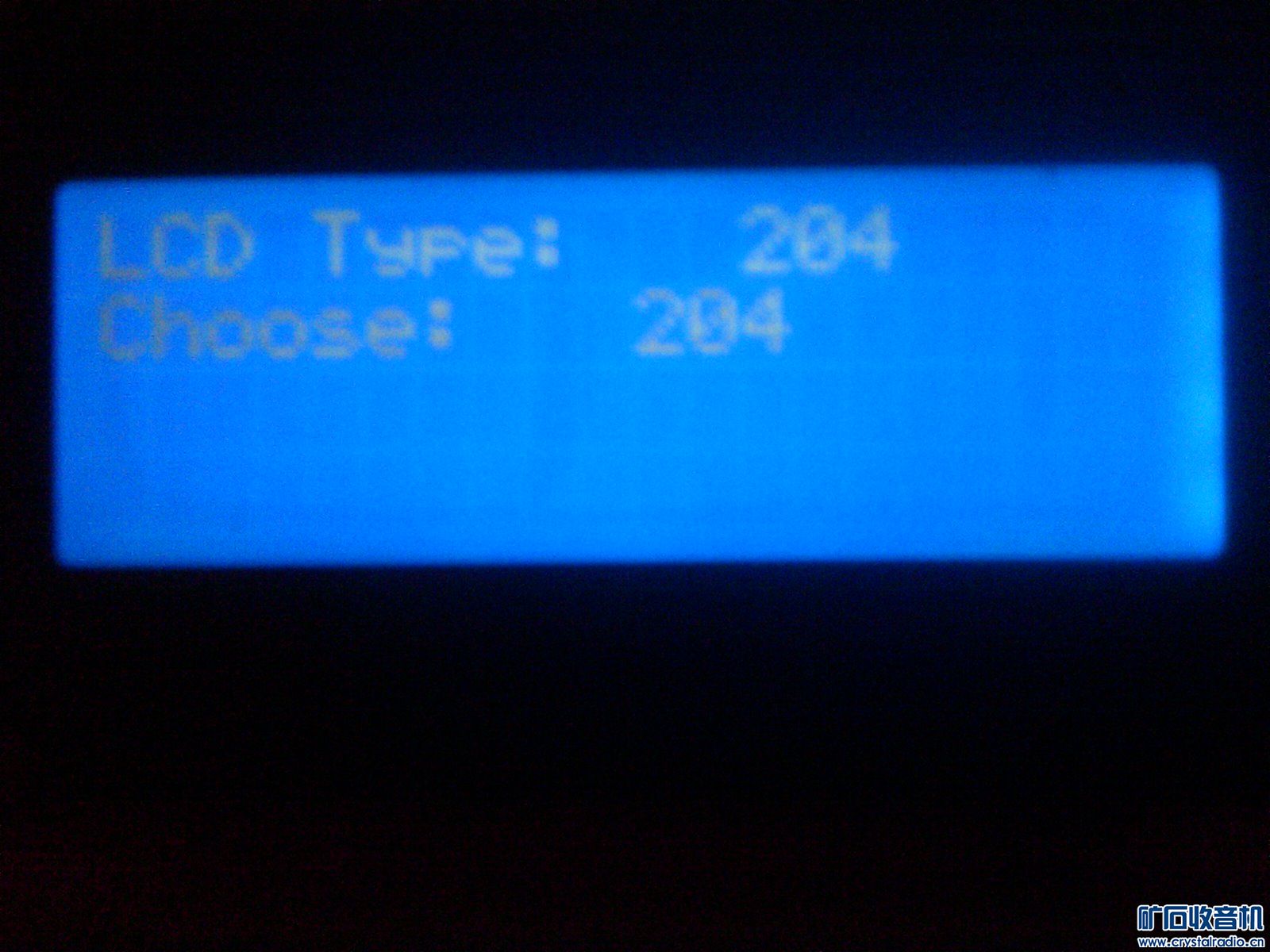

改好了程序,能选择设置多种LCD(1602,1604,2402,2002,2004)五种,增加了菜单5来选择LCD类型:
//菜单5(Menu+Q):
//修改显示屏
//3键(L键):保存键,5键(Q键):参数切换键,向左,6键(F键):参数切换键,向右

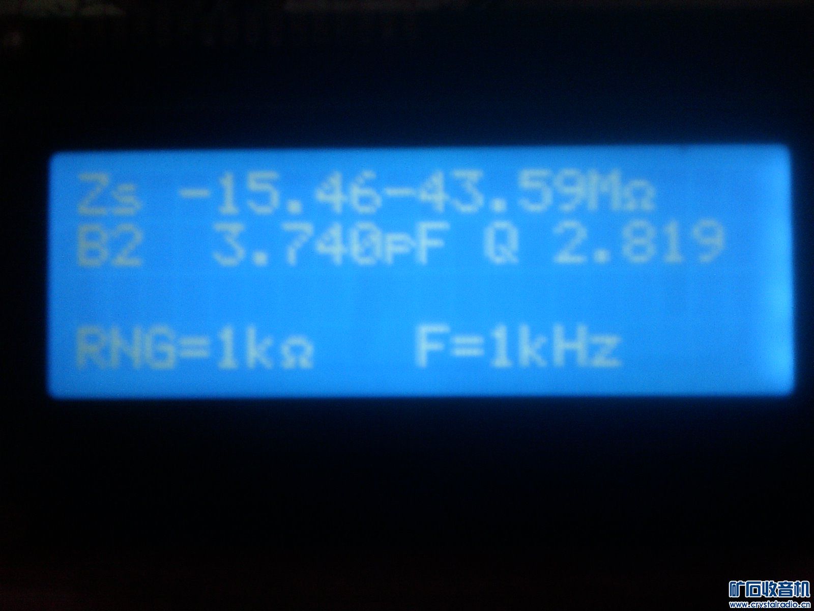

发表于 2012-3-20 13:49:27 | 显示全部楼层
