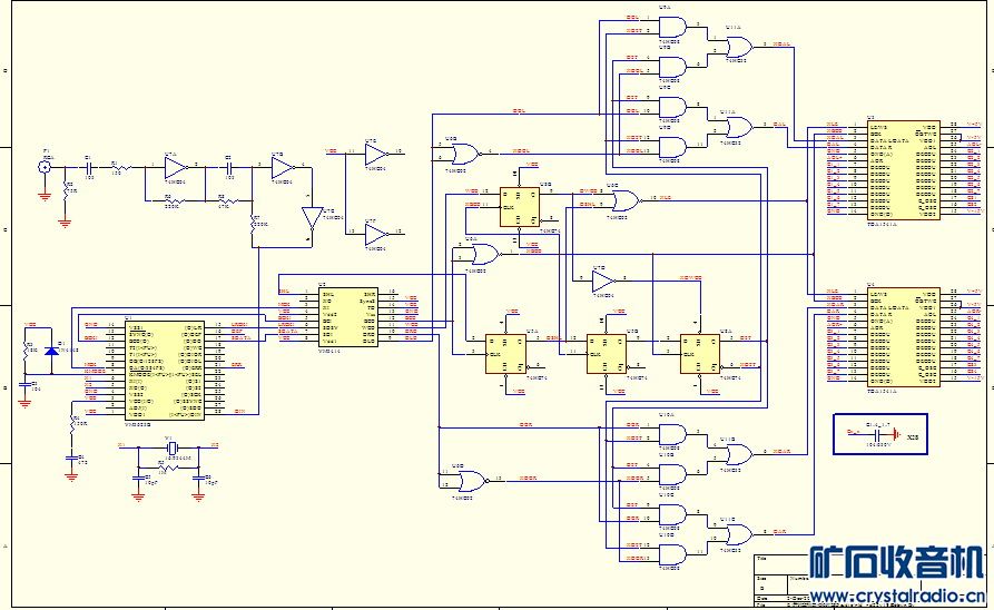

昨晚刚刚搞出声,现在正在听,声音正常,很是喜欢。
TDA1541在“When input OB/TWC input is connected to VDD1 the two channels of data (L/R) are input”(即OB/TWC接-5V时),不单单是LE脚的时叙有特别的要求(在数据MSB的上一个位时钟BCK上面变低电平,而且要在上升沿变化,而PCM系列都是在下降沿变化的)。而且它接受的数据格式与PCM系列的不一样,PCM系列的零位数据(中心电压点输出)是0x0000,0xFFFF是中心点-1LSB,而TDA1541的0x0000是最低输出(0mA),0xFFFF是最高输出(4mA),中心点应该是0x8000,就是说是把YM3414输出的串行数据的MSB取反后才能输出到TDA1541的两个数据输入端,灰常麻烦。
相机没带到公司,先上电路图!
1、解码电路
2、I/V+LPF电路,其中LPF电路是直接在CD板上拆下来的器件,(为了省事)

回复 1# forsli@163.com
    上SCH电路图,刚刚整理好的。

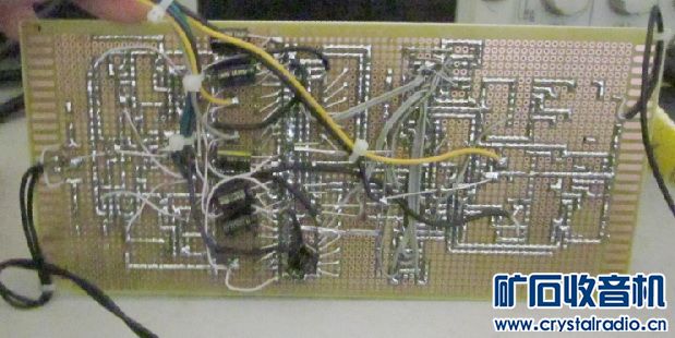

    继续上图
1、洞洞板+大量飞线的手工板双TDA1541A(每片一个声道)
正面
背面
2、洞洞板电源,电源一共分6组:
1个5V供数字接收、滤波等数字IC
1个+5V与一个-5V和一个-15V供TDA541A芯片供电;
另外还有一个+15V与一个-15V运放供电
正在听,音源采用松下的DVDRP91作数字输出,用LM1875制作的耳放做功放,再加一付破烂铁三角耳塞

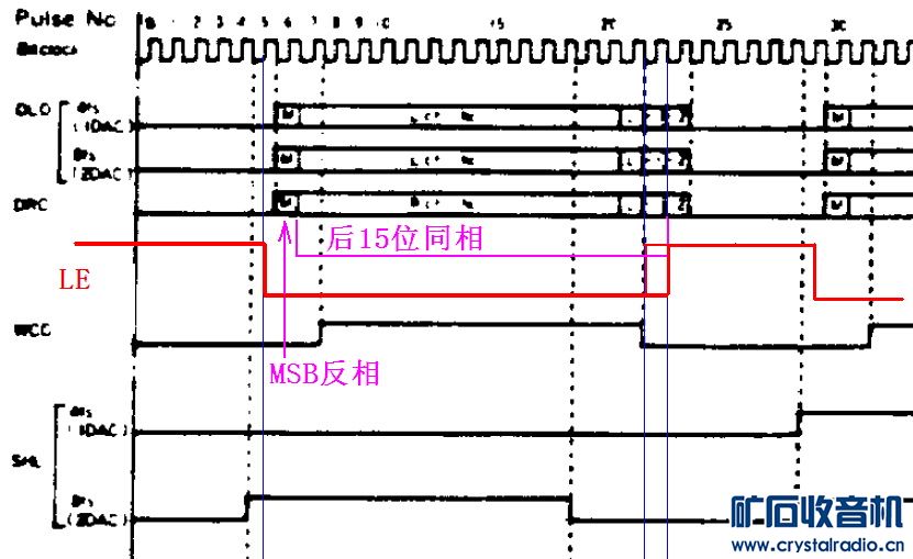

    最后附上YM3414输出的时序图
图中红线LE信号是TDA1541所需的时序,LE必须在BCK的下降沿变低电平,什么时候变高电平时好像不严格,我在数据LSB结束后马上变高电平与数据LSB结束后延时一个BCK变高电平与没有影响,声音、无输出时的中心电平都没有发生变化。
图中的LE信号取自YM3414在双DAC模式下的SHL信号延时半个BCK后,与延时一个BCK后的WCO信号(或直接与WCO信号)相或(相加)后,最后取反输出到TDA1541的LE输入端。
TDA1541在的数据输入是:
SHL信号延时两个BCK后,与WCO信号相或后得到一个数据同相信号“D2T”,数据同相信号D2T反相后得到一个数据反相信号“XD2T”;
YM3414输出数据DOL(DOR)取反后与XD2T(数据反相信号)相与后得到一个“反相的MSB数据”,
YM3414输出数据DOL(DOR)直接与D2T(数据同相信号)相与后得到一个“同相的(MSB-1)~LSB(后面15位)数据”,
最后拿“反相的MSB数据”与“同相的(MSB-1)~LSB(后面15位)数据”相或(相加)后得到TDA1541双通道输入的格式数据,
把这个数据输入到TDA1541的一个通道,再拿一个与这个数据反相的信号输入到TDA1541的另一个通道,I/V输换后,再经过平衡/非平衡变换,输出一个中心电平为0V的模拟音频信号,经过LPF后甚至可以不用经过隔直电容就可以直接输出
这次使用YM3414的原因是CD机板子上有一个,刚才网上能下载到它的DATASHEEP,就懒得再用别的滤波芯片了。
以后有时间再试一下YM3623B+SM5813+双TDA1541的实验,SM5813有一个“/COB”(输出数据格式控制)输入脚,可能把它置低电位就可以直接输出到TDA1541了
使用YM3623B而不采用CS8412的原因是它的系统时钟输出是384Fs,而CS8412的输出则是256Fs,384Fs经过数字滤波SM5813输出的BCK是384Fs/2=8.4672MHz,而256Fs数字滤波输出的BCK则直接是256Fs=11.2896MHz,超出TDA1541的最高BCK频率(最小的1/TCY约6.4MHz)太多了
