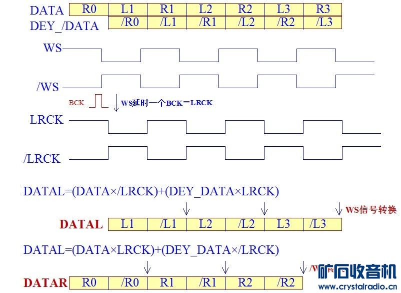

 楼主| 发表于 2012-6-6 21:45:52 | 显示全部楼层
新准备做的双TDA1541A解码电路与时序图
BI-TDA1541A.jpg TDA1541A_2.Sch (59.93 KB, 下载次数: 481)
发表于 2012-6-7 13:12:33 | 显示全部楼层
水平很高啊,数字电路用得出神入化。直通与延时的同用一个WS,可不可行哦。再者据实验,TDA1541A当MSB前LE由1转0后,就开始获取数据,在LSB之前,LE无论在哪变成1,13位获取完毕后就转模拟,再等待由1变0,重新获数据。这就是说,如果由1不变0的话,已获取的16位转换完毕后,不再接收数据。从这点上讲,TDA1541A是可以直接通过改造WSBD作LE,来分别获取左右声道数据的。如果以上分析没错的话,电路可大大简化。
 楼主| 发表于 2012-6-7 13:43:32 | 显示全部楼层
zfl7 发表于 2012-6-7 13:12
水平很高啊,数字电路用得出神入化。直通与延时的同用一个WS,可不可行哦。再者据实验,TDA1541A当MSB前 ...
直接与延时是同用一个WS,但反相延时的数据送入的是芯片的右声道数据位置。
上图有错误的地方,时序图上第二个DATAL=....应该是DATAR=...才对的,
电路图中U3的第一脚应标志为WS而不是XBCK,
1541芯片应该是:WS从低变高的下一个BCK的上升沿锁存左声道数据,从高变低的下一个BCK的上升沿锁存右声道数据并且进行D/A转换,你分析一下是不是?是不是WS变化的下一个BCK上升沿刚好对应数据的LSB位中间?
这类芯片不要看它多少神秘,这个老芯片不可能具有智能化,1541接收数据应该是BCK的上升沿起作用的,不管是DATA信号还是WS信号,看懂了就觉得它也就这么回事了
发表于 2012-6-7 14:33:03 | 显示全部楼层
上图有错误的地方,时序图上 ...
我以为是并发模式呢。
