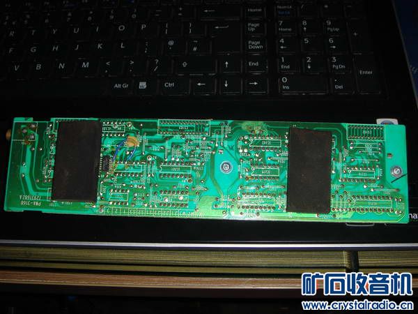

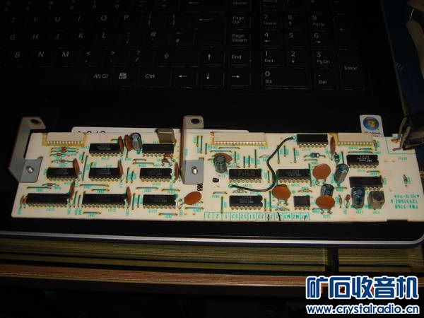

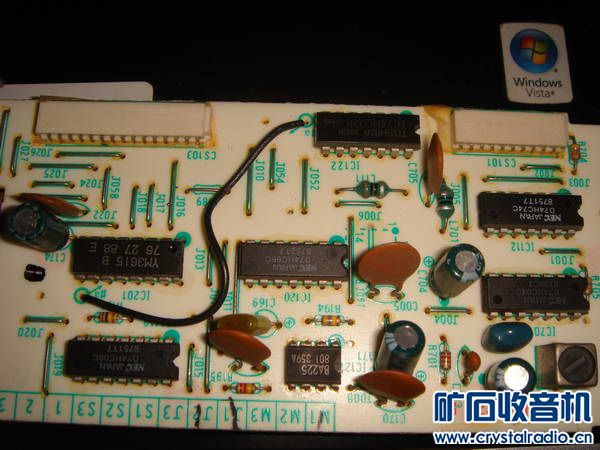

发表于 2012-1-3 00:37:31 | 显示全部楼层

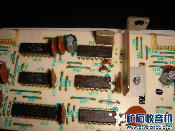

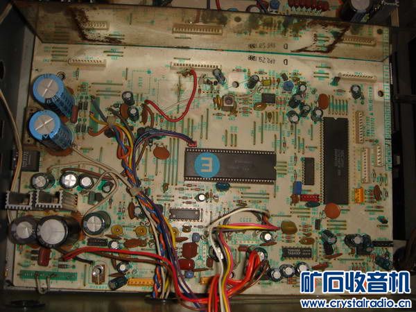

大家好我的NEC CD830杀了。。准备改成DAC 请教这个咋改。。多谢。。YM33414..前面咋加个啥好啊该光纤
发表于 2012-1-3 00:39:39 | 显示全部楼层
图请教上面还有YM3615
 楼主| 发表于 2012-1-3 01:22:29 | 显示全部楼层
YM3414前面只有加YM3623B最好,价格低,而且输出的时钟是384FS,CS8412不能用
YM3623B+接收头可能还不超过20元
