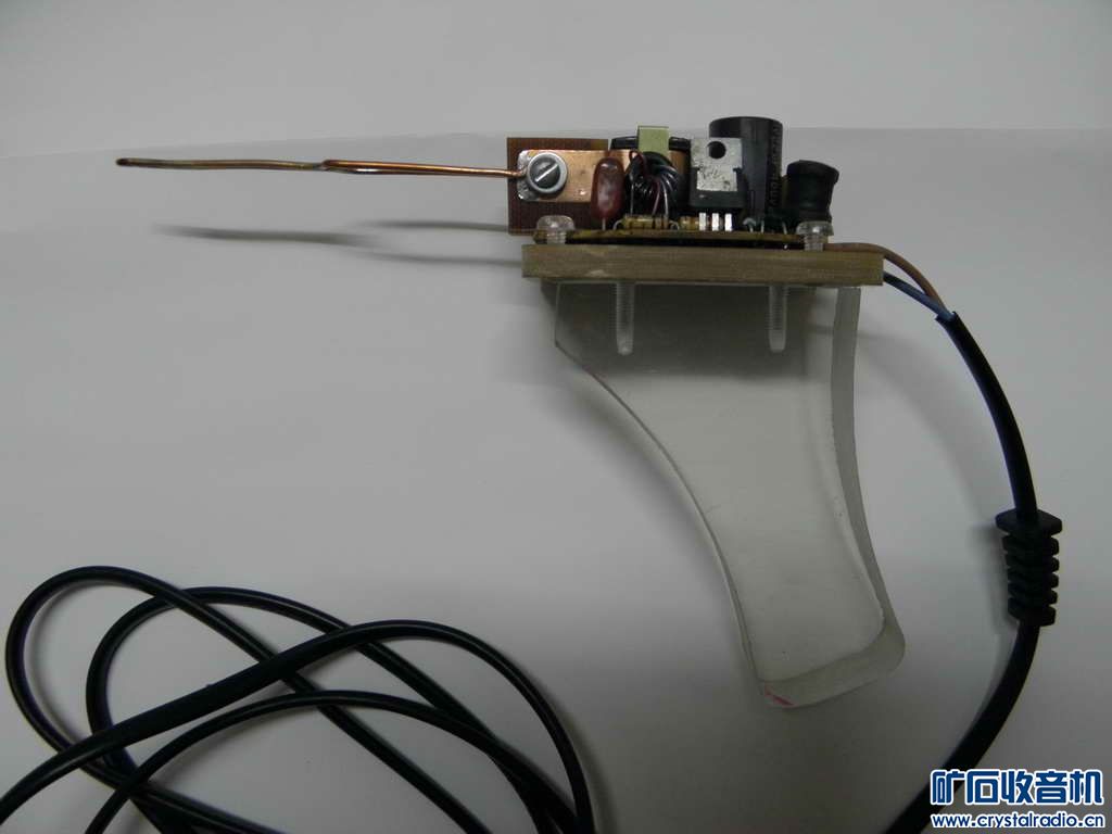

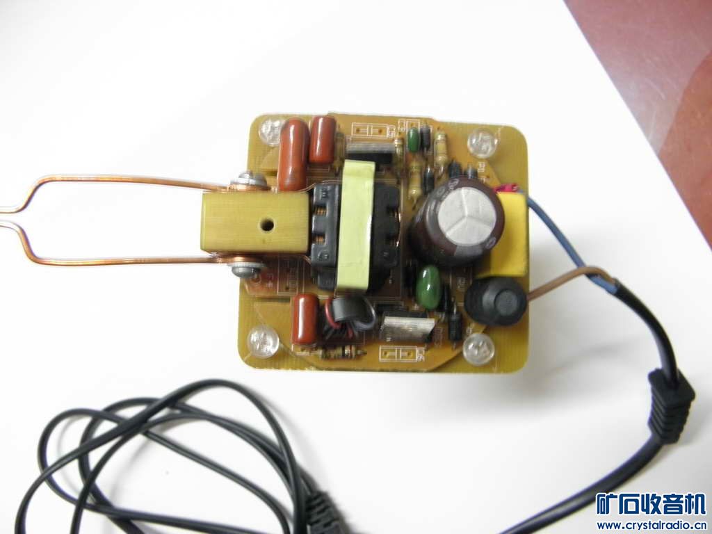

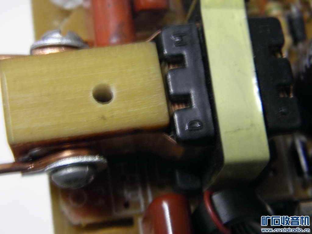

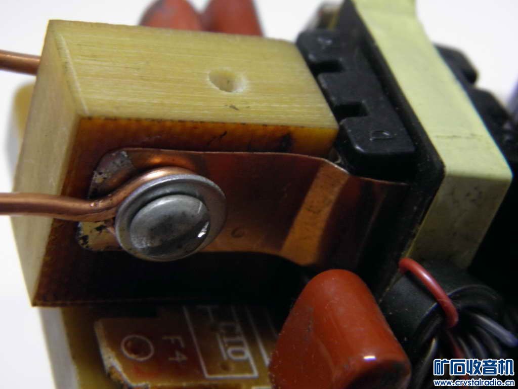

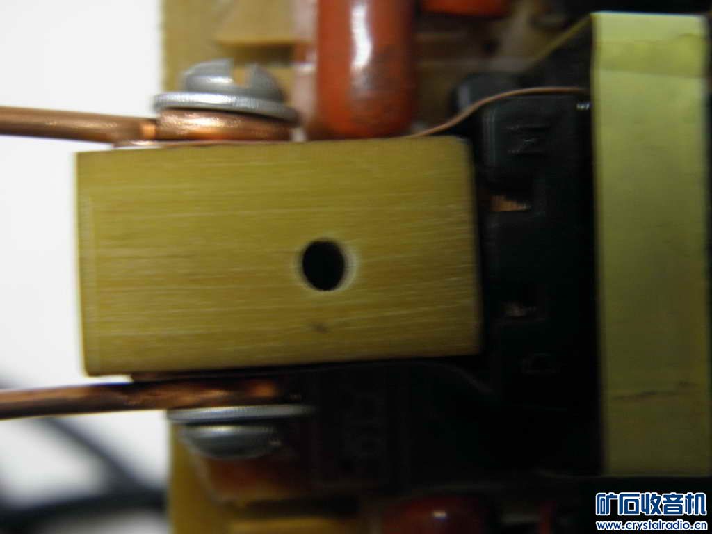

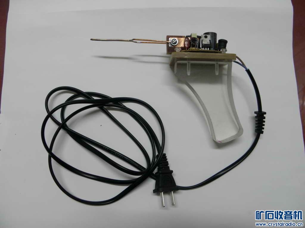

厂里坏的电子镇流器不少,烧坏的不多敲坏的多,镇流器的板子不少,看看也没什么用。突然想起这个65W的镇流器做个电子速热烙铁不是蛮好的吗?说改就改,这东西主要是改电感为变压器,因为变压器磁芯不能有气隙所以拆了两个电感拼了个变压器,初级线圈不动用原来的,次级用0.27mm铜皮窜一圈(不到点)就够了。前面用了一根硬线1.75mm做烙铁头。一枪头成功,效果极佳。

非常漂亮,1.75mm的硬线是什么材料  铜吗

 楼主| 发表于 2011-11-9 22:31:08 | 显示全部楼层
回复 2# laowuge
    这当然要用铜线。

发表于 2011-11-10 10:37:41 | 显示全部楼层
废物利用成利器, 如能将头子顶端风銲一鎳鉄合金, 烙鉄头将更耐用,

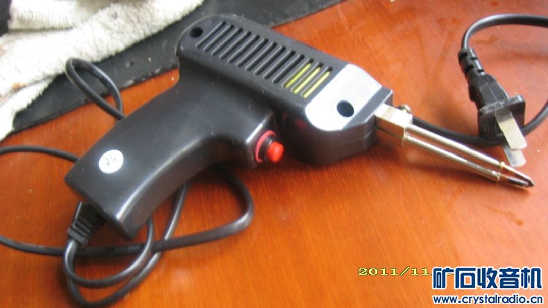

回复 1# sjp
自己动手很不错, 使用效果怎么样?
我做不好,只好买了一个“山寨”的,连运费65元:

 楼主| 发表于 2011-11-10 14:30:35 | 显示全部楼层
回复 8# wuhoude
    讲的有道理,我会想办法搞个好的头子出来.
 楼主| 发表于 2011-11-10 14:33:32 | 显示全部楼层
回复 9# husk2012
    效果可以的,还有外壳和开关要搞一搞.
