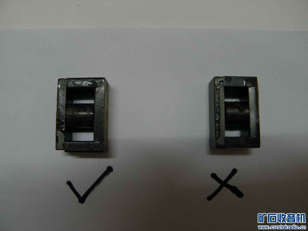

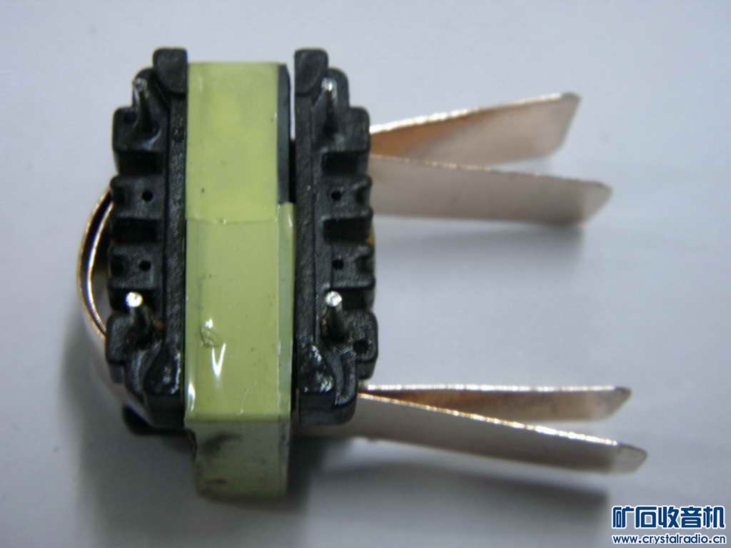

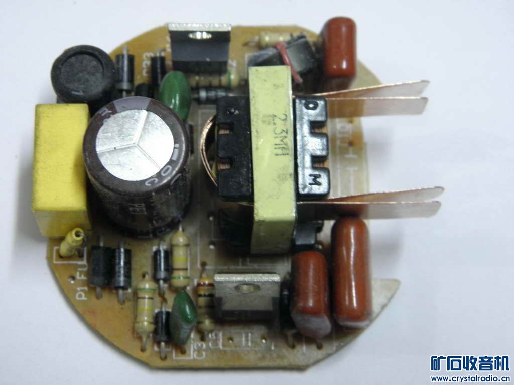

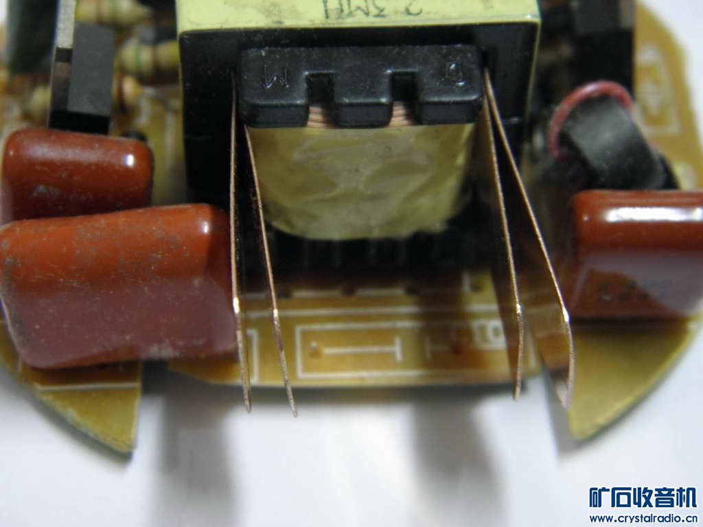

酷枪随我行(电子速热烙铁制作)

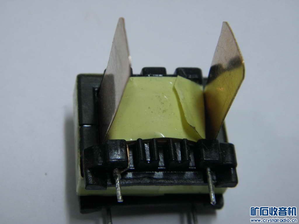

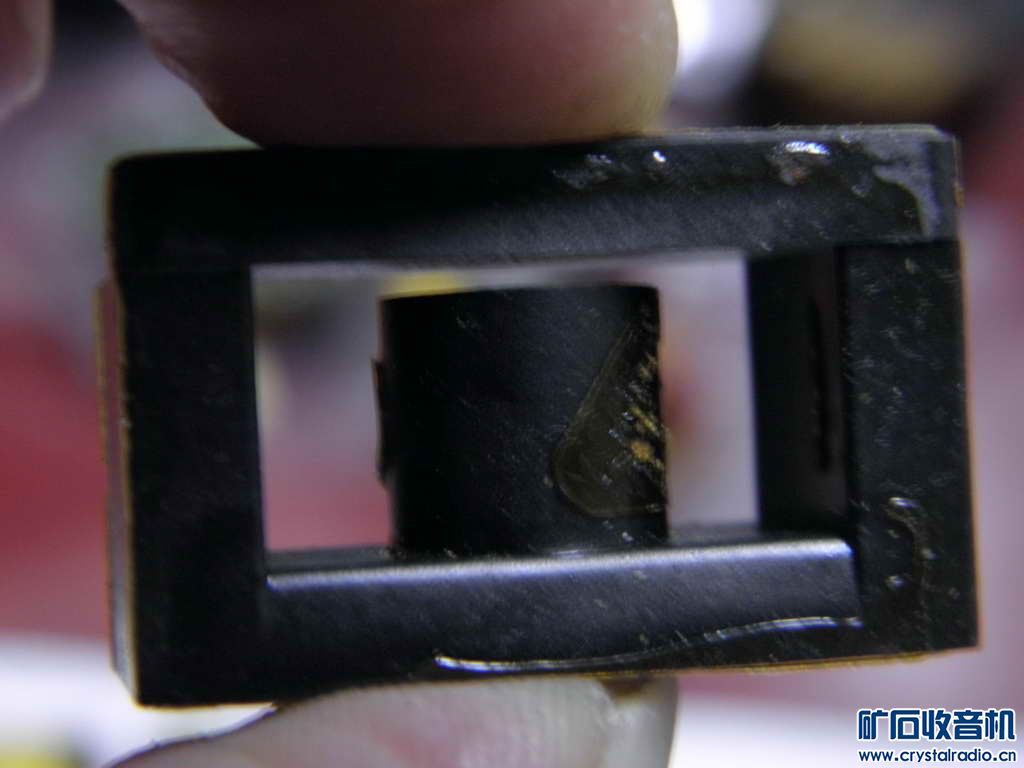

请楼主把变压器的制作过程多拍几张照片发上来。好好学习!!

是啊,把变压器制作方法详细介绍一下,学习学习了!

强度差,用力挑元件引脚时,很易弯曲,线路板也易折断,我以前用变压器做过,很重,烙铁头有感应电,莫名其妙的烧了两次CPU,后来拆了

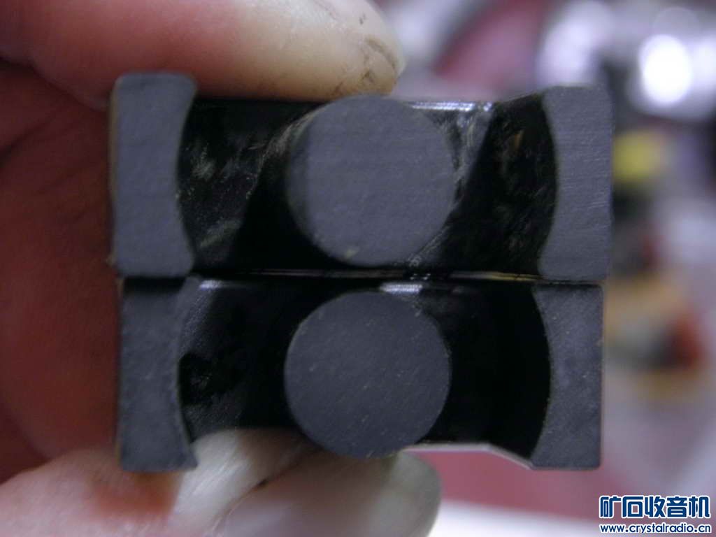

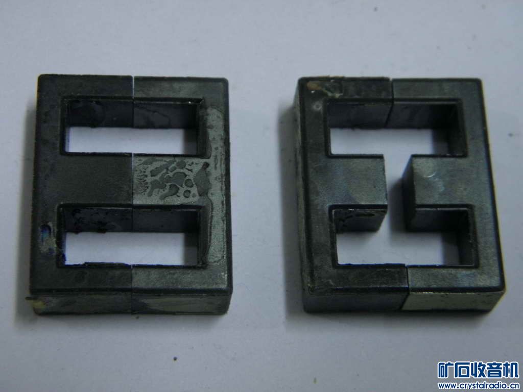

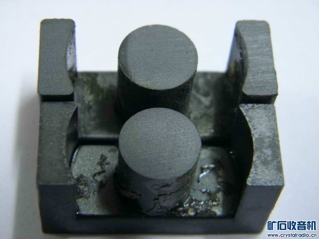

请教那两个铁芯需要用胶粘起来吗?65w的镇流器一般家庭里都没有的吧?
 楼主| 发表于 2011-11-11 23:36:00 | 显示全部楼层
回复 24# duanyz
    两个铁芯需要用502胶粘起来。
