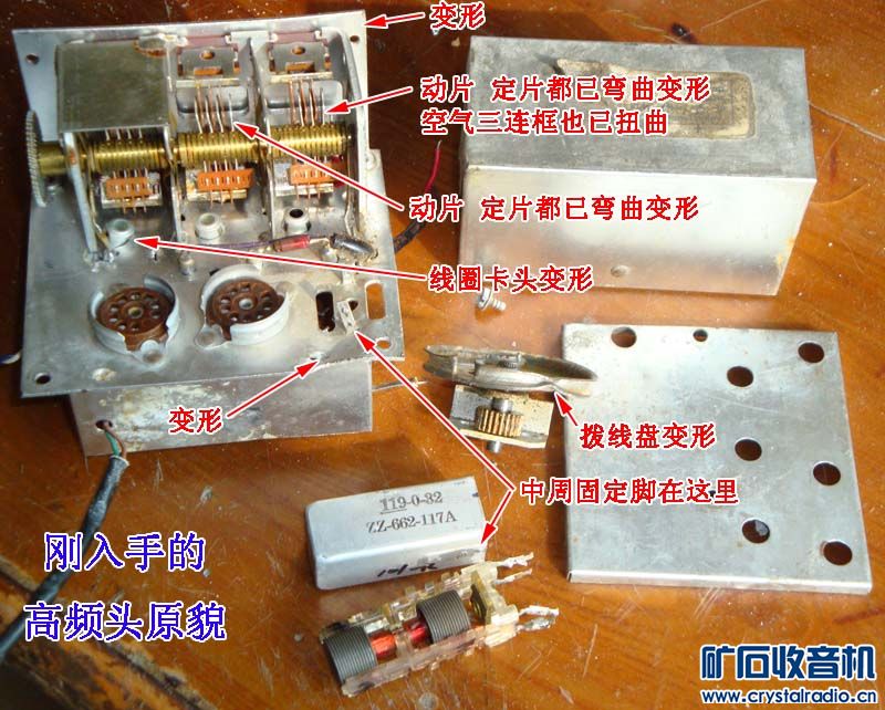

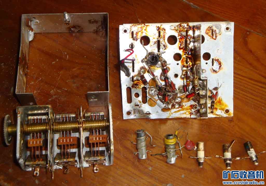

先上新入手高频头原貌吧,看看多惨:

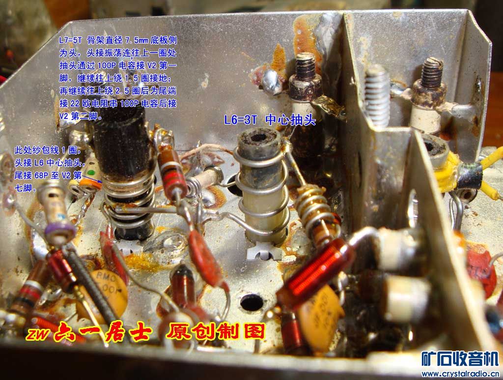

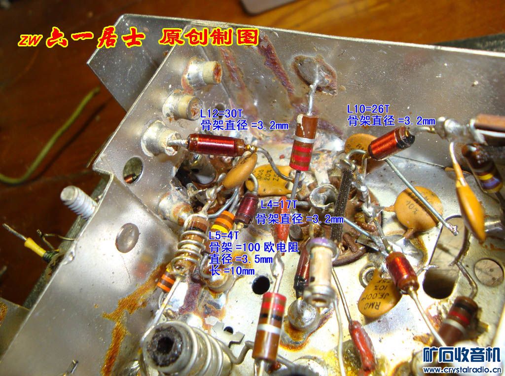

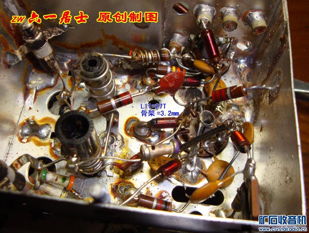

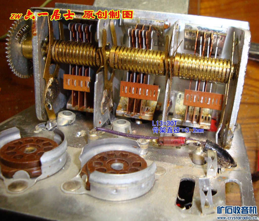

继续上图——高频头各线圈、电感参数:

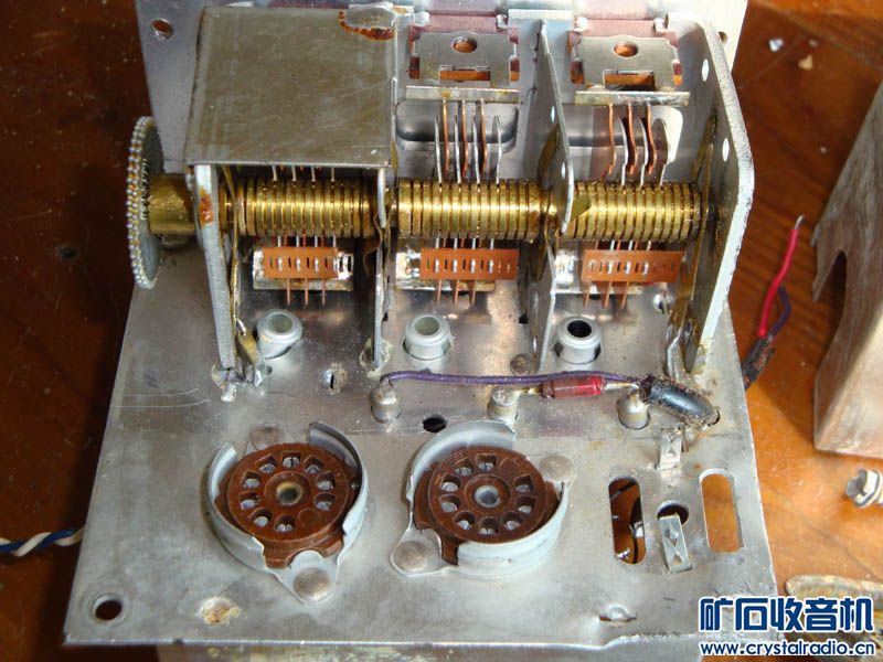

 楼主| 发表于 2011-11-8 15:18:01 | 显示全部楼层
已分解:

 楼主| 发表于 2011-11-8 17:28:09 | 显示全部楼层
里面是新做的吗·?
BH3MEZ 发表于 2011-11-7 23:56
    不是,正在拆呢,呵呵
