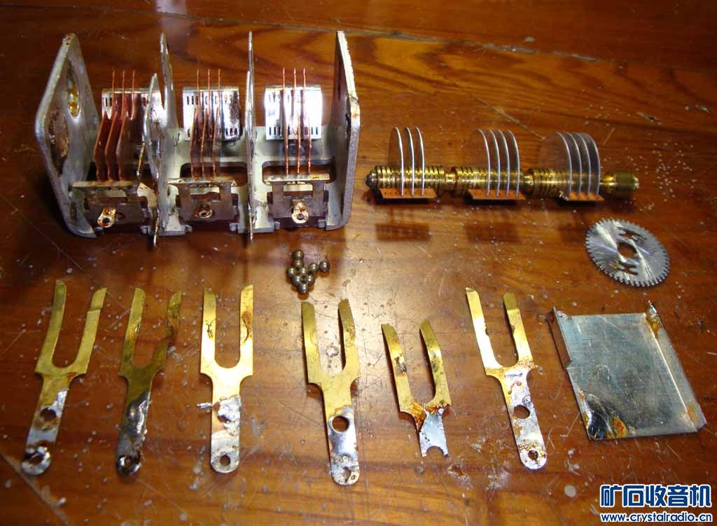

 楼主| 发表于 2011-11-8 21:55:18 | 显示全部楼层

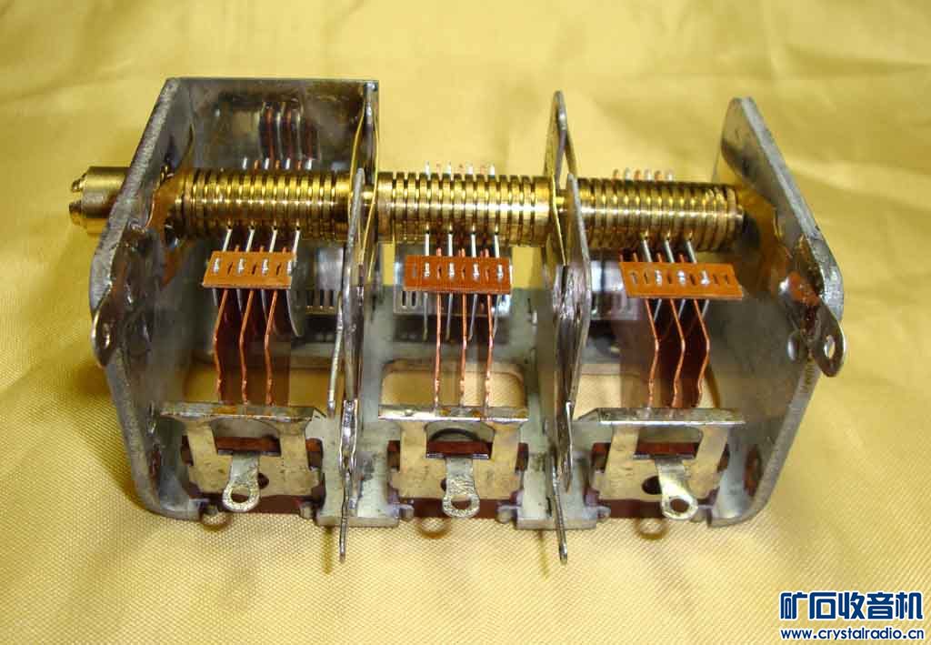

拆解空气三连:
图中定、动片已整形完毕(接地滑片尚未整形),初步测试,各连同步性能已达要求,现清洗中。不久该三连将以全新面貌呈现给大家。呵呵
整形过程超乎意料地简单,调整至用肉眼观察各片平整、用卡尺测量并调整片与片之间距离一致即可。原以为需要用简单模具进行调整才能达到要求,实际证明没那必要啦。嘿嘿

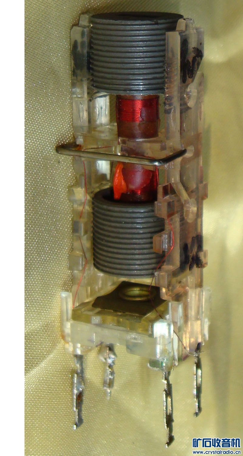

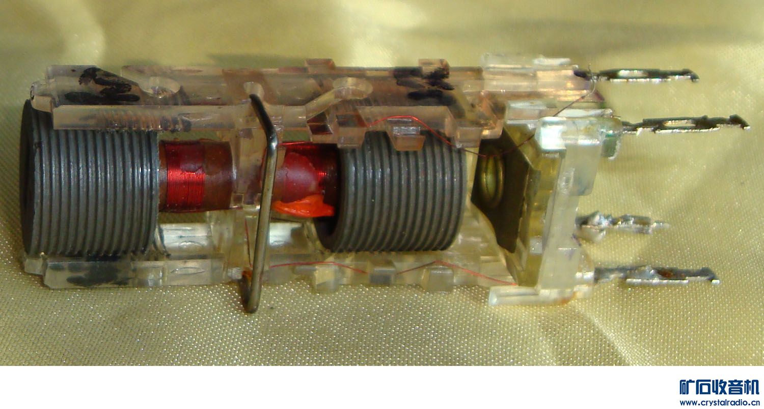

    图来了:
发表于 2011-11-9 18:15:58 | 显示全部楼层

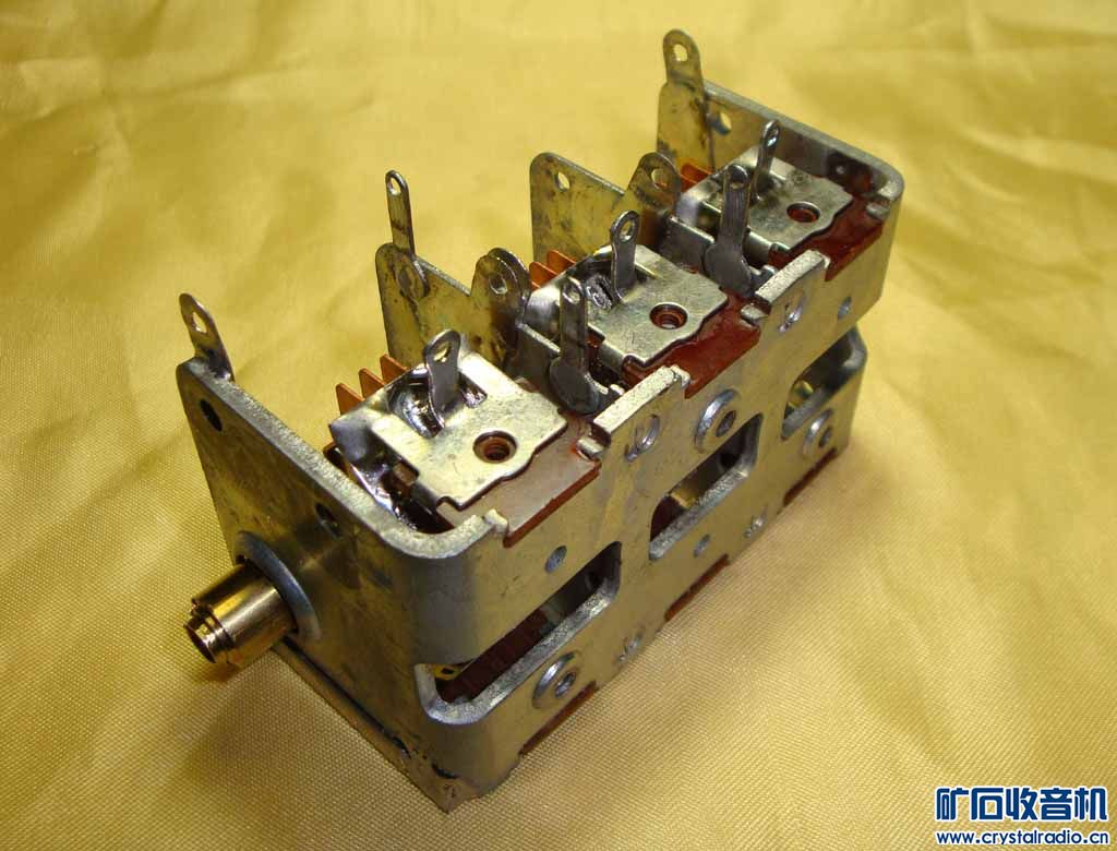

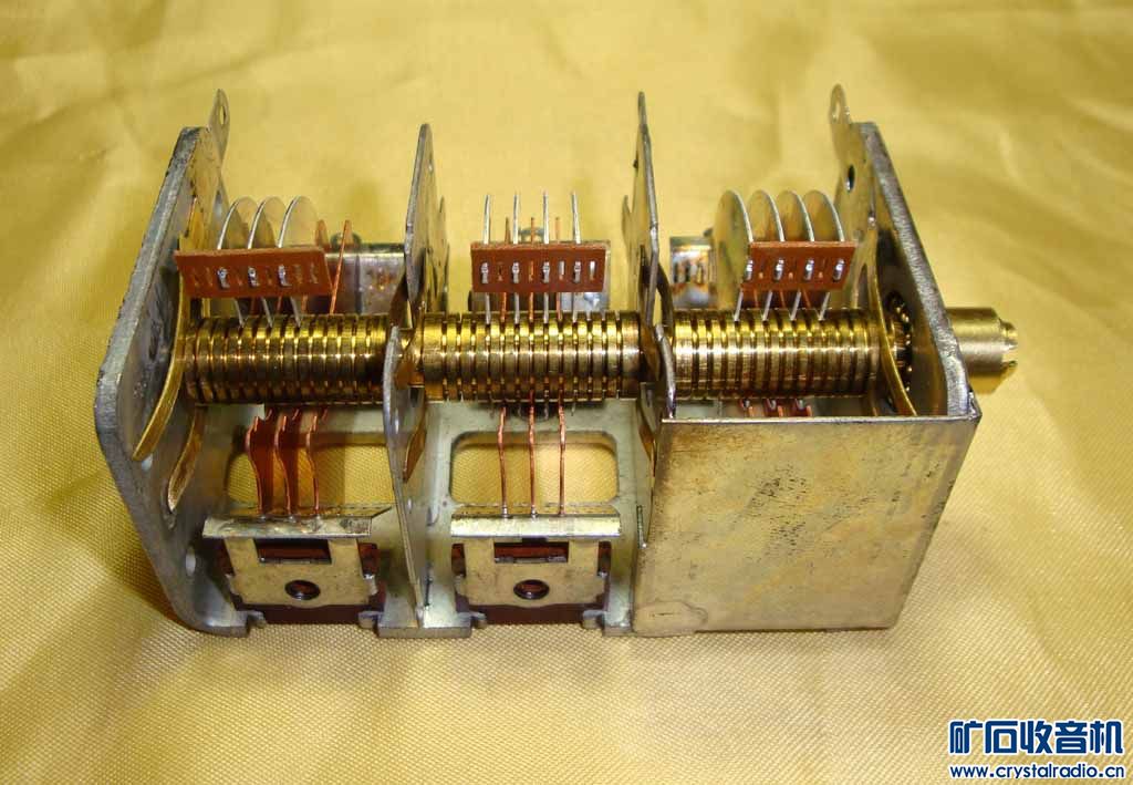

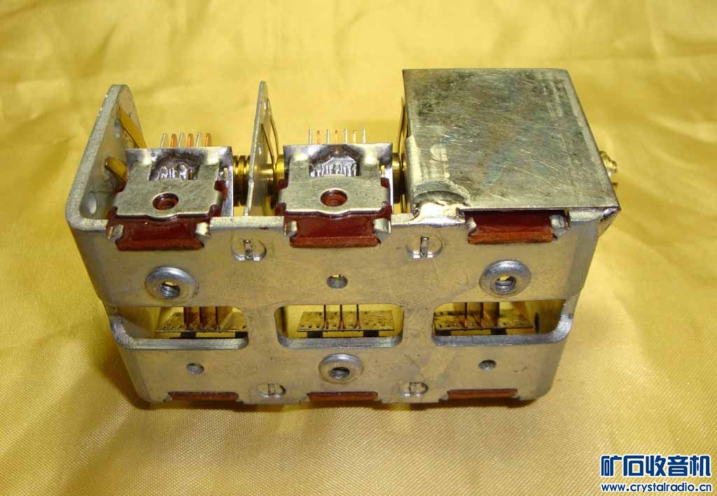

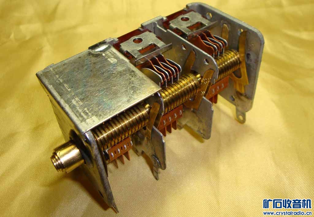

 楼主| 发表于 2011-11-9 22:53:02 | 显示全部楼层

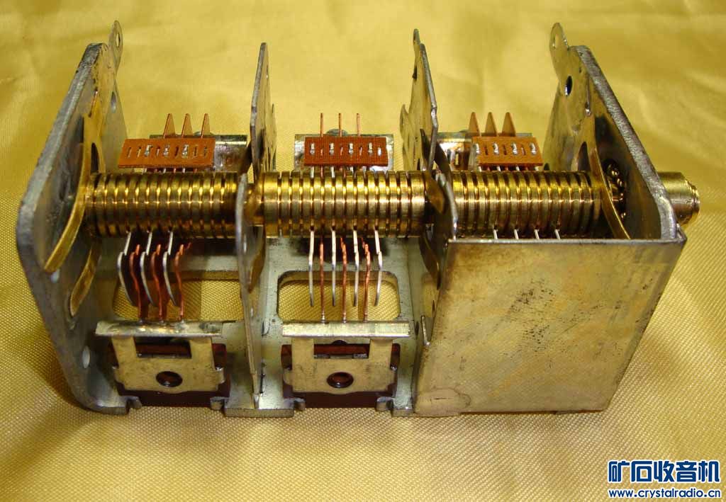

三连组装清洗调整完毕,一个残破的三连死而复生。经测试,同步性能达到+-0.05P;天线连、选频连容量为7-24P,振荡连容量为6-20P。上图:
