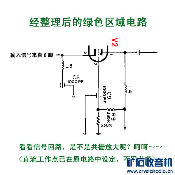

经过一段艰苦卓绝的奋战,实验了N多种FM高频头及高频头中的RF(高放)电路,唯有类似飞燕 FM100-B高频头中RF电路,其增益是最高的,达14db!与飞燕 FM100-B高频头电路结构基本一致的有:Fisher 101-R、Fisher 200-B、Fisher 200-R、FisherFM1000等目前我所知道的~~呵呵~
FM100-B高频头RF电路具有如下特点:
1、SRPP(Shunt Regulated Pust-Pull)电路的特点
2、来复放大特点
3、两级高放的特点,一级共阴、一级共栅
正因以上三个特点,造就了其RF增益高达14db。加上混频增益,整个高频头的增益可达25db以上。一般的FM高频头,增益均在20db左右。
本帖未完,待时间充裕时再做具体的电路分析。
在下先抛砖引玉,还请喜欢本电路的前辈、老师拍砖及谈谈各自的看法~~嘿嘿~~

再看看整理后的电路:
 楼主| 发表于 2012-2-29 15:34:50 | 显示全部楼层
再按颜色看看各部分是怎么回事~~呵呵~~
不服不行啊~~看看飞燕的设计,真是巧夺天工啊~~呵呵~~

参看4#图片,看看这里:
至于藕荷色区域电路,是不是构成来复电路呢?呵呵~请大家自己分析~嘿嘿~~

经亲身试验,   普通的SRPP 高放,增益只有8-10db,可能在下实验的数据有误~~~嘿嘿~~

巧妙的设计啊,一只管顶3只,原来不是管子少的就一定比管子多的差啊。。。
