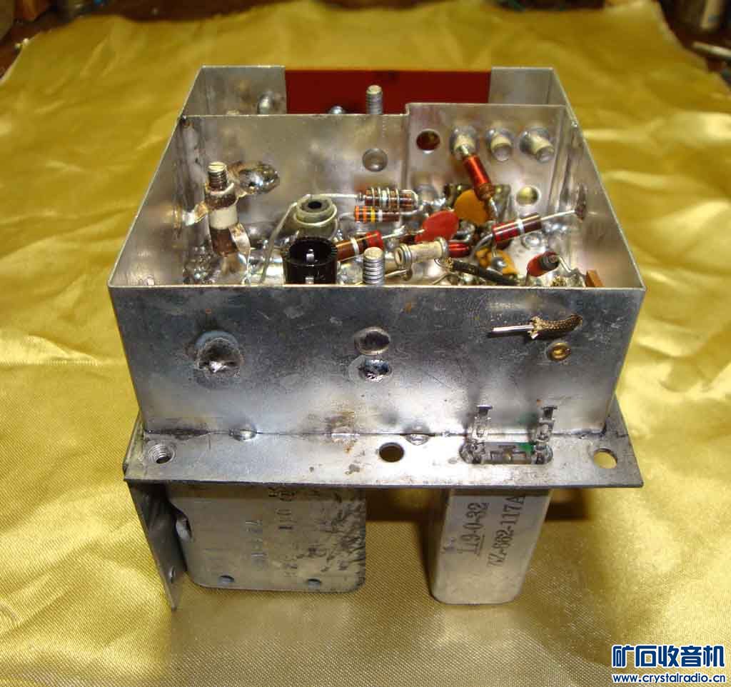

******修复飞燕FM100B高频头——随进度上图(含各线圈 电感参数)*******

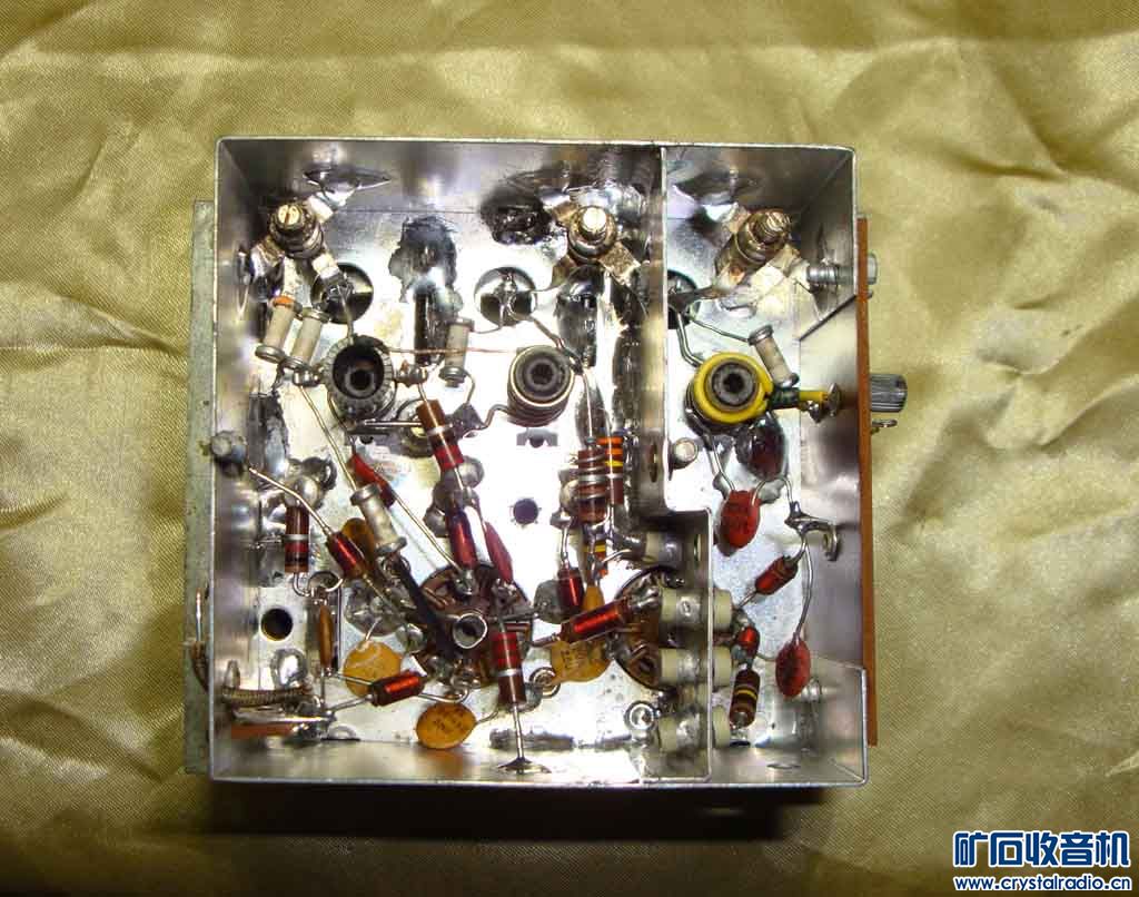

 楼主| 发表于 2011-11-14 14:12:13 | 显示全部楼层

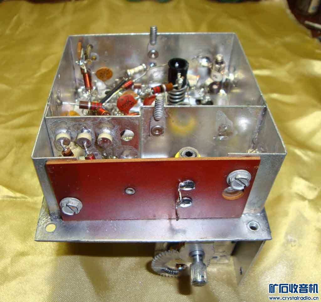

修复工作基本结束,就等ECC88、ECC85到手后上电实验了,呵呵

回复 2# 六一居士
    对不起,请教一个问题,第一张图上L1 用直经7.5MM骨架绕,初级线径多大,是不是双线并绕?
发表于 2011-11-19 00:58:52 | 显示全部楼层
回复  六一居士
    对不起,请教一个问题,第一张图上L1 用直经7.5MM骨架绕,初级线径多大,是不是双线 ...
MAYB929 发表于 2011-11-18 11:53
    我替居士回到您吧:
L1不是双线并绕,线圈上面黄色的是初级,共3圈,接天线;下面镀银线的是次级线圈,线径是1mm,总计3圈,1.5圈处抽头~~呵呵~
居士所表示的L1=3/1.5*2的意思是:总计3圈,1.5圈处抽头。

发表于 2011-11-20 22:26:13 | 显示全部楼层
回复 43# 六一居士
    问一下,那那些电感骨架直径多少,圈数什么的都是拆的时候记录的还是有资料啊
 楼主| 发表于 2011-11-21 08:34:52 | 显示全部楼层
回复  六一居士
BH3POZ 发表于 2011-11-20 22:26
    骨架参数都在图上,所有数据实测,属六一居士独家版权!~~呵呵~
 楼主| 发表于 2011-11-22 17:30:14 | 显示全部楼层
组装完成,一会加电调试:
