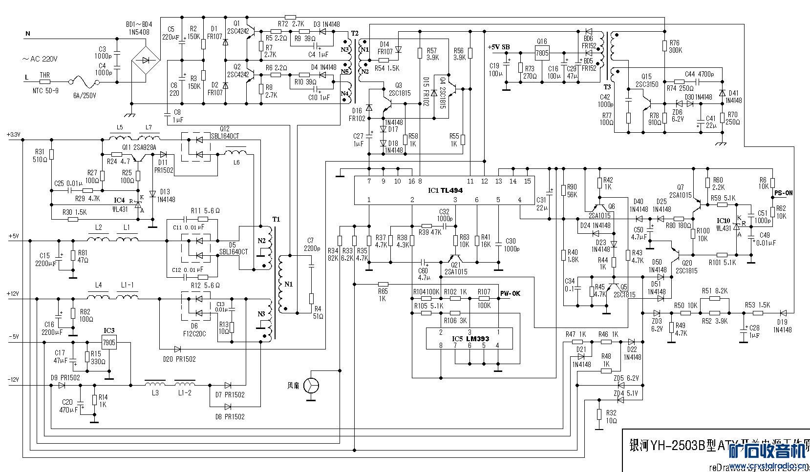

计算机ATX电源改装可调稳压电源(一)

xml00 发表于 2019-11-24 01:33
楼主提供的另一张图,是494+339(图上误为393),没有副电源,是利用主电源在小功率下待机。
重画这张图 ...
谢谢朋友,众人合力,日益精进。

发表于 2019-11-25 00:34:02 | 显示全部楼层
今天又画了一张图。循前例,左下角镜像,但重点是右下部电路优化,能直观分析电路原理。
先上原图,再上重画的图(今天的图元件较分散)。

发表于 2019-11-25 22:58:54 | 显示全部楼层
重发这三张图。第一张图,L6的位置画错了。第二张图,中间有三根线,不合理。
第三张图,优化了内部结构,添加了文字分析。
